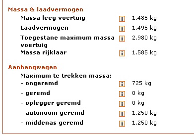

- Berichten: 1054
Re: Maximum massa
als toevoeging hier wat er bij de RDW over mijn eigen HY staat: (ongeremd 725 kg!)
- HY trekhaak.jpg (28.51 KiB) 33682 keer bekeken
