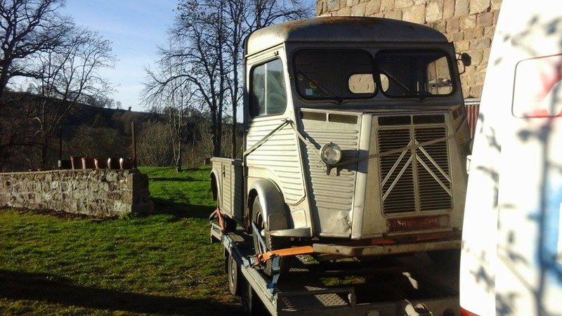

En om alleen even een foto te plaatsen zoals Dré deze vervoert..... ;))
Bij deze...
Groet, Keessie

Wie zou nu niet zo een Sinterklaas cadeau willen krijgen! Heel erg mooi.

Geweldig Transport en dito busje :)
