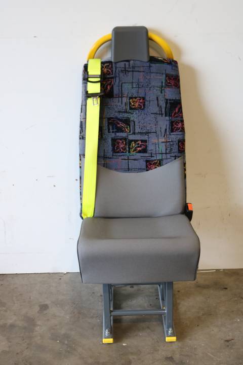

Beste Ritzo, ook ik ben bezig met de restauratie van een HY camper en had ook de wens om er twee extra veilige zitplaatsen in te maken voor de kleinkinderen.

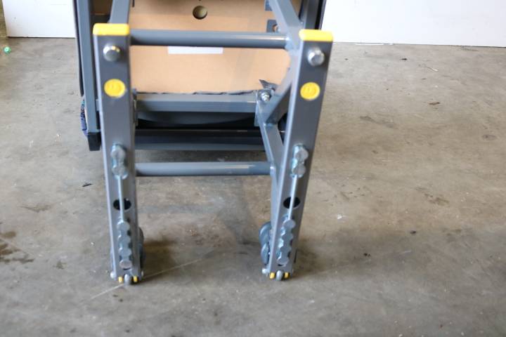

Dat is heel goed te doen. Ik heb twee stoelen uit een personenbus gekocht die op een zogenaamd air rail profiel geplaatst kunnen worden. De gordels zitten in de stoel geïntegreerd en het profiel dat op de vloer gemonteerd wordt zorgt voor de noodzakelijke stevigheid. De stoelen zijn makkelijk te plaatsen, verschuiven of te verwijderen. Mogelijk een idee. (De fel geel gekleurde gordels heb ik inmiddels vervangen) Verder heb ik de wielkast op de plaats van het reservewiel ingekort zodat je meer ruimte binnen hebt.
Succes met je zoektocht.
