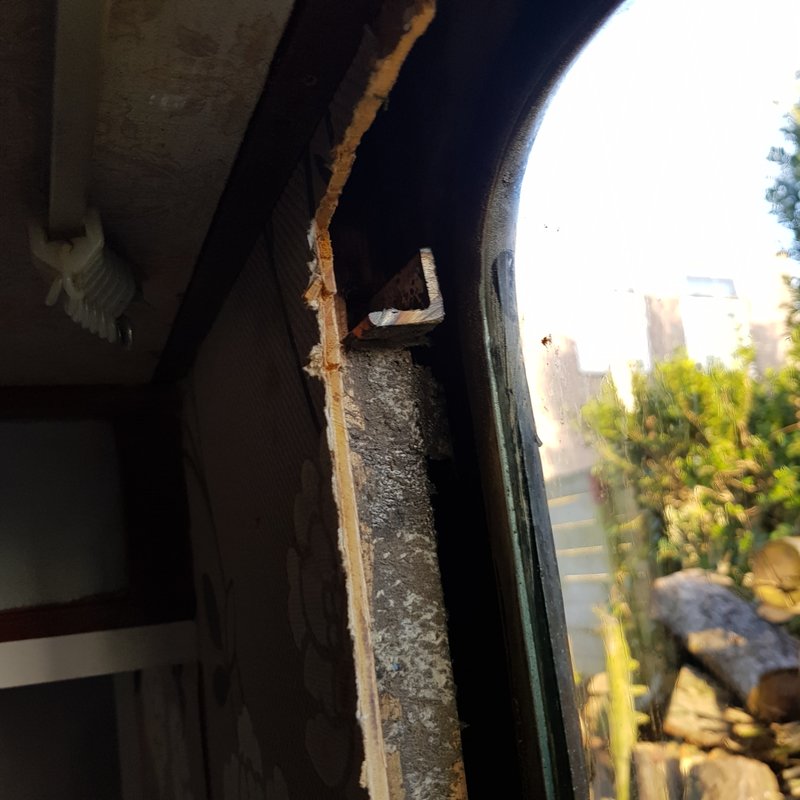

Een van mijn 2 zijramen is gebarsten (net zichtbaar op de foto). Daarnaast vind ik `m vrij smal/klein. Ik heb uitgebreid gezocht naar precies zo'n type raam maar die zijn helaas niet meer te vinden. Daarom komt nu het idee bij me op om een groter raam te monteren / uit te slijpen. Heeft hier iemand ervaring mee? En waar zou ik een stuk glas/plastic? en passend rubber kunnen krijgen? (het raam hoeft dus niet open te kunnen). Ik weet dat ze bij de grotere kamperzaken een uitgebreid assortiment hebben van all inclusive ramen maar dat zoek ik dus niet.

gelukkig is de zijwand vlak. Ik denk dat er eerst een sponning in het uitgezaagde gat gemonteerd moet worden waarin dan later het raam past. Ik zou op marktplaats zoeken naar een voor jou passend exemplaar en dan de zijwand uitslijpen. Alleen uitslijpen met alleen een rubber zonder een sponning zal ws te slap zijn.

Hier kan gewoon een vlak raam (van glas) in. Met een rubber met een veter. Precies zo 1 als je raam in de achterklep. Ik denk niet dat je het moeilijker moet maken als dat.
Die ramen moeten goed verkrijgbaar zijn in diverse maten want die zetten ze ook vaak in (moderne) bussen als ze er dubbel cabine van maken.
In mijn bus zaten ze maar die heb ik dicht gemaakt want ik vind dat een bus dicht moet zijn aan de zijkant. Misschien heb ik ze nog liggen, ik zal eens zoeken.
Als je bus van binnen betimmerd is moet dat natuurlijk wel afgewerkt worden.

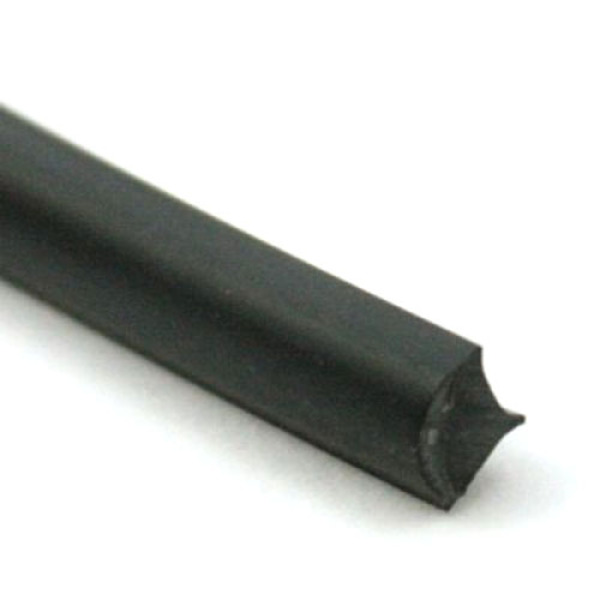

Met een veter om het rubber om rond het raam te trekken (zoals bij de voorruit)?

met veter bedoelt hij een Pees die bij het raamrubber hoort om het glas op te sluiten. (dat ding dat je met een peestrekker er in moet trekken)
je vindt dat alles bij: https://www.kokwatersport.nl/sanitair-k ... aamrubbers
