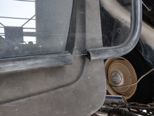

Ik probeer de voorruit na 15 jaar weer te monteren. Echter het rubber lijkt 7 cm te kort. Komt dat door het langdurig niet gemonteerd zijn? Zowel de ruit als het rubber zijn de originele delen .

Bij mij is het 1 geheel. (Aan elkaar gelijmd)
Ik kan me voorstellen dat hij korter wordt/ krimpt zodra hij eruit gehaald wordt. Dus niet na 10 jaar pas.
Als hij nog soepel is en niet teveel scheuren heeft als je hem uit trekt dan zou ik hem in jouw geval aan elkaar lijmen en dan monteren.

Yup, Herkenbaar! sommige raamrubbers krimpen inderdaad na een tijdje gedemonteerd te zijn.

Dat vermoedde ik al, bedankt.
Ik heb de uiteinden goed bekeken en inderdaad zijn ze aan elkaar gelijmd geweest, gezien de congruentie van de vlakken. Er is dus niets verdwenen wat ik even dacht.
Omdat het rubber dus gekrompen is heb ik gedacht het een lesje te leren. Morgen maar eens kijken wat het opgeleverd heeft.
Wat is het sterkst om weer te lijmen?

Het heeft gewerkt, de ruit zit.
In mijn ééntje 20 minuten. Ik dacht, ik zal eens kijken hoever ik kom en toen zat ie. Door het wegtrekken van de pees is er wel weer een naad in het rubber. Siliconen kit was voorhanden.
Het is verbazingwekkend hoe soepel het rubber nog is na 52 jaar
