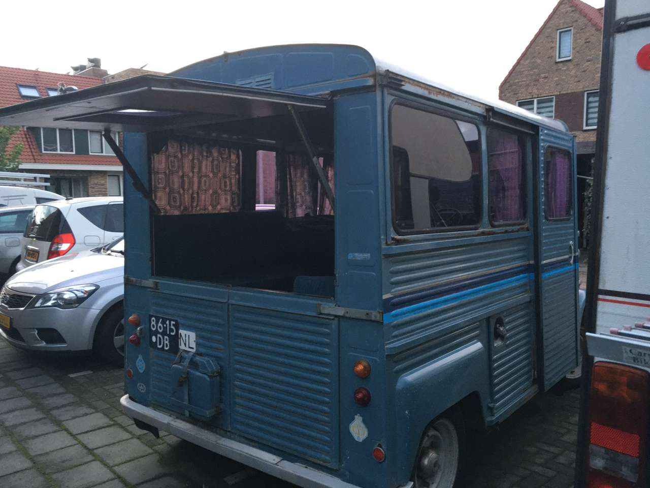

hallo. ik heb een hy van 1975 kleur ac 625. ik wil de bus over schilderen. mu zoek ik een ral nummer die er dicht bij komt. heeft iemand een tip.

dat kan een speciaalzaak in autolakken zo nakijken

Even ralkleuren waaier opzoeken. Zijn genoeg kleuren die er in de buurt komen.
Vergeet ook niet de roestige delen te vervangen

waarom niet de orginele kleur

Maak je geen zorgen, de roestige delen ben ik al aan het vervangen. is er goede verf die je met de kwast en de roller kan op brengen in de originele kleur. ik kreeg van de verf specialist waar ik mijn verf altijd koop (crop) te horen dat kunstharslak het beste was. deze kan hij niet maken in de kleur ac 625. vandaar mijn vraag voor een ral nummer. maar als jij een tip heb voor goede verf in de originele kleur graag. de auto houden zoals hij is is natuurlijk het mooiste. gr martin

Die kleurnummers zijn geen harde wetenschap. De Citroen AC kleuren verschillen per jaar. Ral van het ene merk is ook zeker niet Ral van het andere merk.
Ik zou aan jouw verf specialst vragen of je even zijn kleurenwaaier mag lenen. Dan kan hij bijpassende verf leveren.

Ik denk inderdaad dat ik dat moet doen, ik had gehoopt op een kleur nummer van iemand die dit ook gezocht had. op het ogenblik is het door corona lastig om even een kleur waaier op te halen. ik moet denk ff geduld hebben. gelukkig heb ik nog laswerk genoeg. bedankt voor het meedenken gr martin

Www.ralkleuren.com
Kan je alvast een eerste blik werpen

Hier in ieder geval het officiële lakkleuren lijstje van de HY zoals reeds eerder op dit Forum geplaatst: https://www.citroenhyforum.nl/doc/DuPon ... 5-1984.pdf
Zie het filmpje bij mijn onderschrift: destijds (2007 / 2008) heb ik mijn hele bus met een simpel lakrollertje (van de Action ...) in de lak gezet, toentertijd Sigma S2U, een lak die nét zo sterk en krasvast is als autolak. Onlangs heb ik mijn bus wederom een fris laklaagje gegeven waarbij - via mijn professionele schilderswinkel - door Sigma de kleur-code (opnieuw) is uitgezocht (mijn "huisschildersbedrijf" had de "oude formule" jammer genoeg niet bewaard ...) teneinde de identieke kleur te reproduceren. Ik had nog een restje van de oude lak die ik op een stukje blik had geschilderd welke als voorbeeld diende.
Echter: ik was niet tevreden omdat de kleur niet voor 100% overeenkwam en op aanraden van eerdergenoemd schildersbedrijf heb ik opnieuw lak op kleur laten maken maar nu door Wijzonol. "Industrie lak glans".

goede tip, leuk filmpje trouwens. bus ziet er keurig netjes uit. bedankt voor het reageren. gr martin

Ik heb de lak laten scannen, maar dat klopte niet. de lakspecialist heeft terplekke de lak aan de HY aangepast tot deze zo goed matchte dat je het verschil niet ziet.
Industrielak is goed te verwerken voor de doe het zelver, ook goed te rollen en Ijssellakken staan goed bekend in doe het zelfkringen.n

Die lokale lakspecialist JanW weet vast de aanpassingen niet meer. Grijsmetallic lijkt me fijn te hebben.
