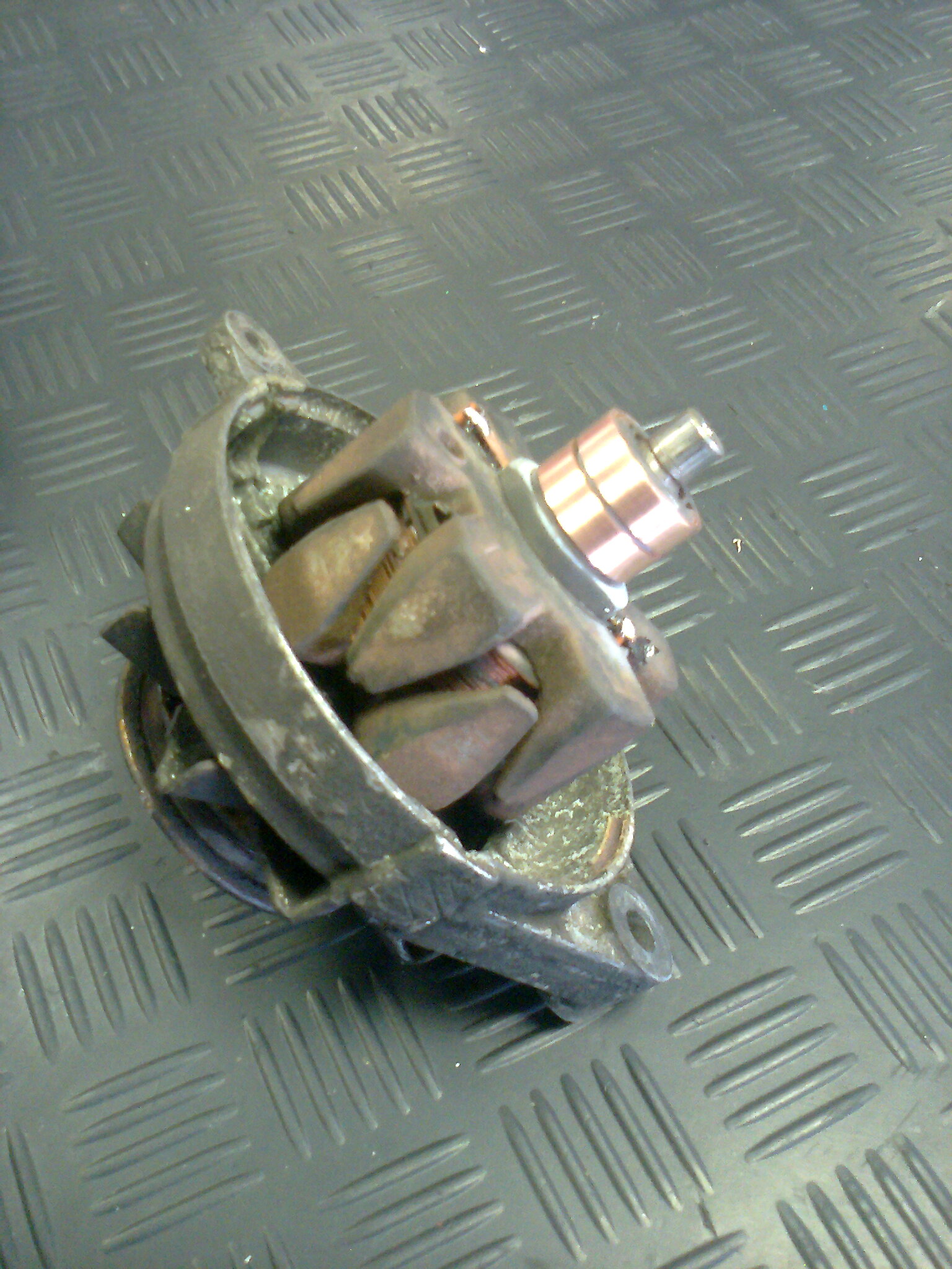

na tien jaar trouwe dienst deed mijn dynamo het niet meer. Het was ook eigenlijk het enige onderdeel van mijn bus dat ik nog niet onder handen gehad had. Vroeg me ook al af hoe lang die roestige knol in het vooronder het nog zou blijven doen. Was eigenlijk verbaasd dat hij het nog deed.
Na demontage bleek dat de koolborstels op waren, maar erger, de sleepringen waren compleet versleten. De rest was, ondanks het uiterlijk, nog in prima staat. Dus een nieuwe sleepring (laten) monteren en een vers setje koolborstels erop gedaan. Alles doet het weer voor de komende 50 jaar!
