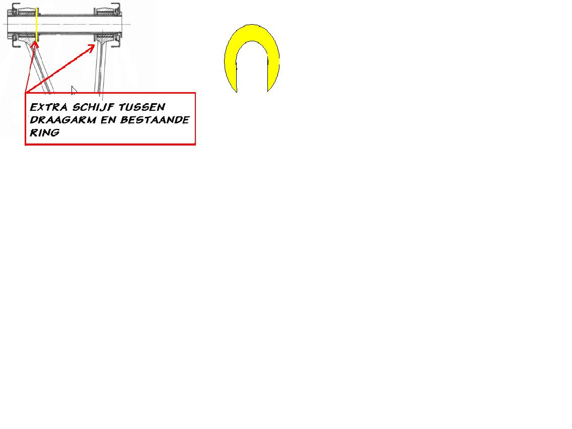

Omdat onze HY momenteel nog erg goed loopt toch maar een noodoplossing verzonnen totdat ik er aan toe ben om het paard eruit te halen.
Na eens rustig de boel bekeken te hebben kwam ik erachter dat de draagarm wat kon kantelen in het rubber doordat de ringen aan de zijkant, die er ter opsluiting van de draagarm zitten er een paar millimeter vanaf stonden.
Ik heb nu van een oude ring een hap eruit geslepen zodat ik hem over de as tussen de bestaande ring en de draagarm kon tikken. vervolgend beide ringen met een lasrups verbonden zodat hij er niet uit kon schieten. En weg is het kanteleffect !!
Tot aan een grote revisie zal dit een mooie oplossing blijven.

Ik kan me niet voorstellen dat die ringen lang hebben geholpen.
De speling is radiaal, dat kun je niet oplossen door axiaal uit te vullen.

Het klopt dat je een radiaal spel niet zo kan oplossen, maar je kan het geheel minder plaats geven om te bewegen. Is natuurlijk geen 100% duurzame en correcte oplossing.
