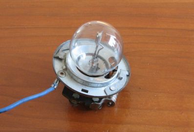

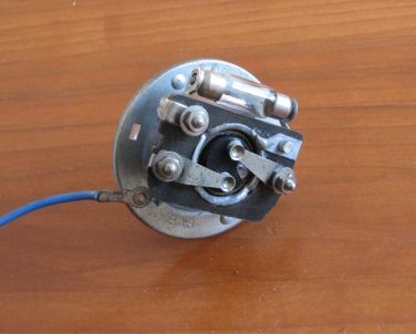

Maar ok ik kom vooruit. Iemand nog een idee wat voor verlichting er aan de voorkant zit bij zo'n bus? Volgens mij heb ik een plus draad voor stads / parkeerlicht (die zijn geschakeld met die kleine lampjes aan de zijkant). en dan nog twee plus draden (neem aan voor dim en groot licht). Maar er zitten standaard lampen in met drie pootjes. Volgens mij moet daar een van de aarde zijn terwijl de rest van de verlichting alle aarde aan de carrosserie heeft.
Zijn er soms speciale reflectors / lampen voor deze bus.

De koplampen in jouw bus horen van het 6-volts type te zijn met lampjes met bajonetfitting en twee contactpuntjes onderaan de lamp.
De draden die naar je koplampen gaan bestaan uit 3 draden (ik meen groen, geel en rood).
Ze zijn bevestigd met moertjes op de fitting. Ze zijn voor dimlicht, grootlicht en stadslicht. Het stadslicht bestaat uit een buislampje dat achterop de fitting is bevestigd, en schijnt door een opening in de fitting. De fitting zelf is verbonden met het koplamphuis door een draad en zo geaard. De reflector zelf hoort geen stadslicht te hebben.
Je kan deze reflectoren nog wel krijgen, ze zijn hetzelfde voor een oude eend. Zoek dus bij gespecialiseerde 2cv bedrijven of het EEEC of zo.
Zie bijgevoegde fotootjes.
