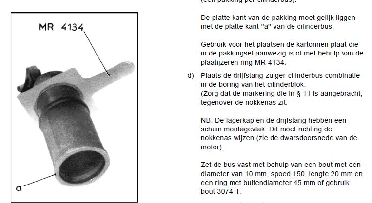

Na mijn motorproblemen in Frankrijk, (het topic bougieproblemen elders op het forum) ben ik nu bezig om het motorblok te reviseren. In het werkplaatshandboek staat dat je voor het plaatsen van de voetpakking ring MR-4134 moet gebruiken. Weet iemand wat de functie hiervan is, of kan je de pakking zonder deze ring bevestigen? wat ik me ook afvraag is, of het verstandig is vloeibare pakking te gebruiken bij de montage, en zo ja, aan beide kanten van de pakking, of misschien alleen aan de kant van het blok?

Die ring is bedoeld om de dunne voetpakking niet te beschadigen bij het plaatsen.

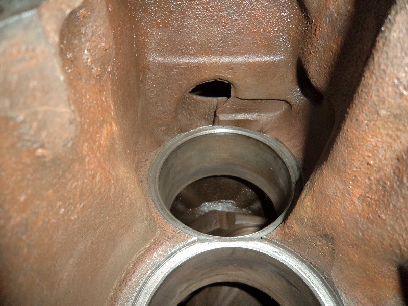

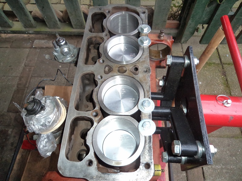

Wanneer je (heel) veel tijd hebt moet je dit (http://www.citroenhyforum.nl/viewtopic. ... r&start=30) stukje topic maar eens doorlezen. Zie foto's: ik heb zelf destijds de randen waarop de cilindervoeten rusten schoongemaakt met zéér fijn schuurwol. Vervolgens met een klein beetje gewoon lagervet de papieren cilinderpakkingen onder in het blok "vastgeplakt" (zorg wel dat dit zeer nauwkeurig gebeurd, zonder vouwtjes of kreukels). Vervolgens cilinders erop/-in en deze meteen aan de bovenzijde "borgen" (en bij alle volgende bezigheden ervoor zorgen dat die cilinders niet meer bewegen t.o.v. het "motor-blok-huis").

- Binnenzijde motorblok: randen waarop cilinders komen te staan volledig schoongemaakt

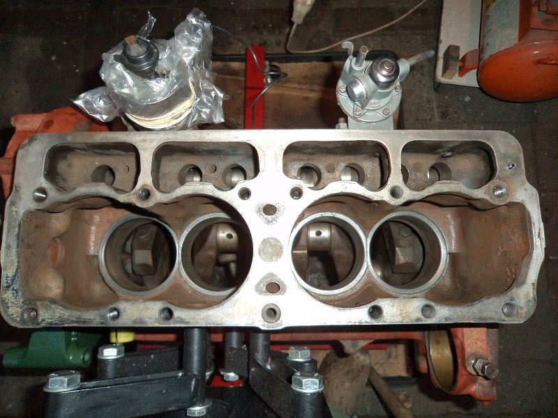

- Detailfoto binnenzijde blok
- DSC00690.jpg (198.02 KiB) 21361 keer bekeken
- Nieuwe cilinders "geborgd"
- DSC00711.jpg (219.86 KiB) 21361 keer bekeken
