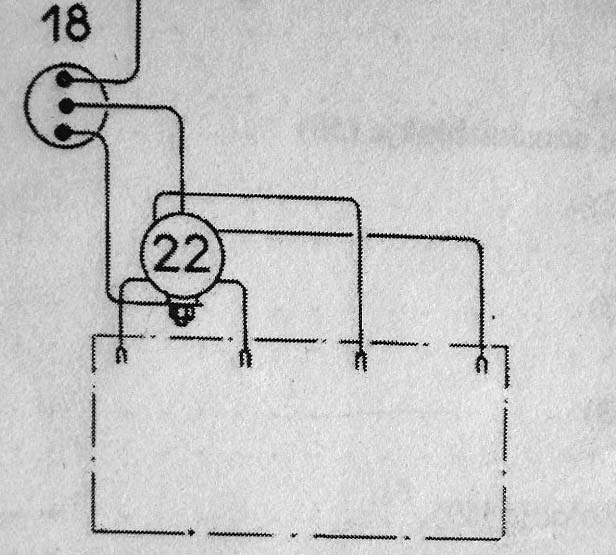

plaatje laat zien hoe ik bougies heb aangesloten.
Daar lees ik zulke ingewikkelde tegenstrijdige verhalen over.
iemand vertelde me dat de bougies bij iedere bovenste stand van de cilinders vonken,
en dat het dus niet uitmaakt.
Als ik de slinger draai gaat cilinder 1 één maal neer en op.
4 takt is 2 slagen per cyclus, dus doet de krukas 2 rotaties per cyclus,
en 2 maal vonken van de bougie.
met 1 maal: [inlaat - compressie - vonk en ontploffing - uitlaat en vonk] per cilinder?
Ik ga iemand vragen om er naar te kijken.
weet iemand een expert in de buurt van Eindhoven?
Vriendelijk dank!

Over het aansluiten van de bougies zijn maar weinig verhalen te bedenken, laat staan tegenstrijdige.. ??
De HY motor heeft gewoon een vaste ontstekingsvolgorde en elke bougie vonkt alleen als ie aan de beurt is (tenzij je een heel rare ontsteking hebt, maar dan mag je ook wel een erg sterk bobine hebben).
Voor de HY is die volgorde uit mijn hoofd 1-3-4-2 en de 1 zit kwa verdelerkap het dichtste bij de waterpomp (dus voorkant motor) en de rest volgt met de klok mee.
Desondanks: gefeliciteerd dat hij loopt! (erm, rijdt dan
