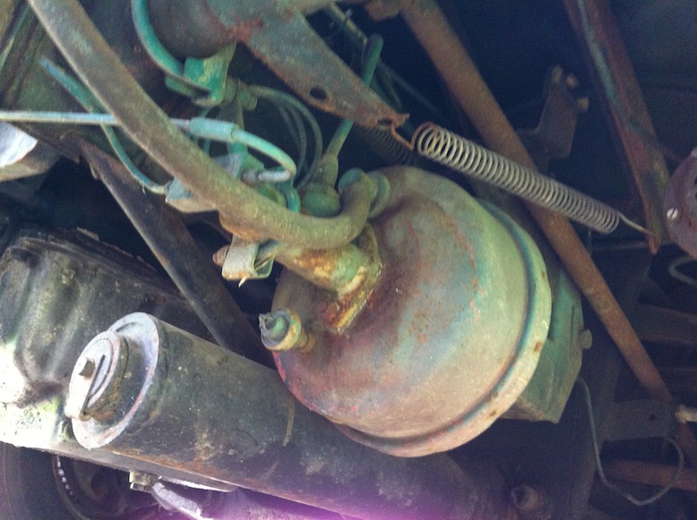

Afgelopen weekend stond er in het Tub journaal een alleraardigst stukje van dhr JS te M over het inbouwen van een universele (Lockheed) rembekrachtiger.
Of (een deel uit) dit stukje hier geplaatst mag worden moet de schrijver (ook bekend als HYvonne) maar bepalen.

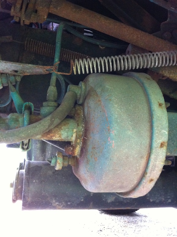

Tijdens een bezoek aan een te koop staande HY, jaren geleden, zag ik iets bij de remmen dat ik niet helemaal kon plaatsen en ik heb daar een paar foto's van gemaakt om wellicht later nog eens naar te kijken.
Laat dat nu een rembekrachtiger zijn geweest!! Grappige is dat deze bekrachtiger direct op de werking van het pedaal aangesloten zat, met aan de 'uitgang' het wel bekende HY verdeler blokje. Anders dan de oplossing van de schrijver van het bedoelde stukje in het Tub journaal.
Wellicht weet iemand welke bekrachtiger hier gebruikt is? Jammer genoeg blijk ik geen foto te hebben van de montage van het rempedaal op de bekrachtiger. :roll:
Omdat ik met veel interesse het stukje van JS gelezen heb, ben ik benieuwd of meer van jullie een dergelijke oplossing bedacht hebben. Lijkt me een leuk onderwerp om eens over te bomen, vooral met veel plaatjes!

Ik heb een dergelijke rembekrachtiger liggen. Zat in een HY met een speciale camper carrosserie. Deze heb ik indertijd gedemonteerd omdat ik de boel weer origineel wilde hebben. Heb 'm nog liggen. Je mag 'm komen ophalen. Kun je de bekrachtiger bestuderen, demonteren of inbouwen. Je zegt 't maar. Stuur me maar een berichtje, dan maken we een afspraak. De bekrachtiger die ik heb lijkt op het afgebeelde onderdeel, alhoewel ik vermoed dat hij ouder is. De camper is van 1953 en zou in die jaren ook reeds als camper zijn omgebouwd.

De rembekrachtiger kon wel eens van een oude FIAT zijn uit de jaren 60 van de vorige eeuw. Maar ik denk dat een universele net zo goed voldoet. Er zijn trouwens ook bekrachtigers die op afstand, dus op elke willekeurige plek onder de motorkap, geplaatst kunnen worden.
