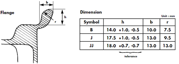

Een zogenaamd JJ profiel ipv J wat standaard is op personenauto's. Geen idee wat een originele HY velg heeft. De maten in de afbeelding zijn een indicatie en zijn afhankelijk van exacte maat velg!

en zo komt er heel veel interessant informatie naar boven. Ik ben blij met alle input!
als die maten in bovenstaand schemaatje inderdaad in mm zijn zit ik met mn 20 mm opstaande rand dus wel goed. als ik dat zo mag interpreteren. Dacht ik al als ik het vergelijk met de 20mm van Landrovervelgen.
Dat je geen opstaande strip mag lassen lijkt me logisch dan ben je de constructie wel daadwerkelijk aan het veranderen.

De maten in het plaatje zou ik niet direct als uitgangspunt nemen, de maten zijn afhankelijk van de specifieke velg. Er schijnen hele boeken te zijn met specificaties per velg: http://www.carbibles.com/tyre_bible_pg4 ... imcontours

3) velgen aanpassen naar 16"met opgelaste 2 mm strippen
voordeel, goedkoop en velg blijft voor het oog conform origineel. Velg wordt 16"
nadeel, je moet goed kunnen lassen en weten wat je doet. opstaande rand van de velg wordt 2mm kleiner , er blijft echter 20 mm over conform andere originle 16" velgen (HY-team velg??)
geen afgegeven goedkeuring.
wettelijk niet verboden indien deugdelijk gelast , geen grote constructionele wijziging van de velg, het is meer een toevoeging, maar velg is niet conform professioneel gefabriceerde velgen.
moeilijk te bewijzen dat het niet origineel is , daarvoor moet de band van de velg.
testen van e.a. is inderdaad op kleine schaal vrij nutteloos en op grote schaal niet haalbaar.
Zonder meer zijn opties 2 en 3 te verkiezen boven nummer 1 omdat nummer 1 illegaal is. Dat alle vaklui het erover eens zijn dat dit niet correct is zou genoeg moeten zijn om hiervoor niet te kiezen.
Optie 2 is de beste maar ook de duurste. Optie 3 mijns inziens een goed alternatief.
Het komt er dus op neer, hoe groot is je portemonnee en/of hoe is het met je lasvaardigheden.
ik wens iedereen een goede keuze en veel veilige kilometers.
