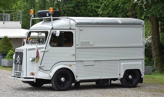

Voor mijn hy-camper uit 68 voormalig BB bus heb ik 2 nieuwe achterbanden nodig. Uiteraard heb ik alle voors en tegens gelezen over het monteren van 16inch banden op standaard velg. Toch heb ik besloten deze te monteren op mijn 2 achterwielen. Voor heb ik nog nagenoeg nieuwe 19R400 vredesteins.
Welke maat en merk band komt het dichtst in de buurt van de 19R400. Ook dat het profiel technisch er mooi uitziet?
Moet dit een 185/75R16 zijn dan?

Ik rij zelf met de 195 rondom.

Dat een 205/75R16 het dichtst bij een 19R400 in de buurt komt en wel goed in de wielkasten past. Zou graag wel de grote behouden vooral als ik ooit de voorste banden moet vervangen. Grotere banden is toch minder toeren en dus minder verbruik en herrie.

205/75/R16 is inderdaad de vervanger die het dichtst bij 19R400 komt.
Let wel op want bij mijn weten heeft Vredesteijn nooit 19R400 banden gemaakt... Alleen de 17R400. En dan is de 195 of 185 een betere keuze.
Bij gebruik van 19R400 moet je wat aanpassen anders loopt je band tegen de wielkast en specifiek de kabelgoot.

Het zouden ook net zo goed michelins kunnen zijn. Zijn zeker 19R400. En dit past prima voorin dan ga ik waarschijnlijk voor die 205/75. Ik vind het ook mooier dan kleine 17r400 banden ik heb geen trekkracht nodig en heb alle tijd. Herrie en onnodig brandstof verbruik vind ik wel bezwaarlijk. Als er iemand is die zegt dat de 205/75 niet past verneem ik het graag nog. Moet ook nog een prima merk vinden.

Ik heb 195x75x16 Bridgestones
En 2mm dikke stalen strippen op de binnenkant van mn velgen gelast. Daarmee zijn de velgen 16 inch.

ik rij met 185/75 en dat is even groot als 17x400
205/75 past, een kameraad rijd daarmee.
Volgens mij heb ik ook ooit 215/75 op een HY gezien. Geen idee of daar iets voor aangepast is.

Zoals FerrHY al aangaf is 205/75r16c de juiste maat die er het dichtst bij komt. Ik rij nu al ruim 1000 km op Michelin Agillis in deze maat icm de 16" HY Team velgen. Je moet inderdaad de gootjes waar de bedrading in zit (in de voorste wielkast) verwijderen, anders doet HY dit zelf wel.
De band vult de wielkast heel mooi, geeft nog een iets meer topsnelheid
en is ook nog eens stil, wat bij een HY natuurlijk zeer relatief is.
Voordat ik samen met mijn bandenboer deze band monteerde hebben we eerst 215 geprobeerd, die maakte echter gehakt van de kabelgootjes +kabel, net iets te groot. Bij 205 moet je wel even opletten of je niet in de knoei komt met de handremkabels.

meet de diameter van de 19x400 band op, is volgens mij zon 70 cm maar natuurlijk afhankelijk van de hoeveelheid profiel die er nog opzit
195x75x16 is 75% x 195 mm is 146.25 mm x 2 is 292. 5 mm, tel dit op bij de velg 406 mm (16 inch) en je komt uit op 698 mm dus 70 cm.
205x70x16 komt uit op 693 mm en is dus iets kleiner
205x75x16 kmt uit op 713 mm en is dus iets groter

Je moet niet met de diameter tellen maar met de afrolafstand. Kun je eenvoudig doen door een krijtstreepje op de band en op de vloer te zetten, 1 x volledige draai rollen en weer een streepje, dan heb je een mooie maat.
De 19*400 Dunlop die ik had gaven een afstand van 221 cm, de Michelin Agillis 205*75*16 geven een afstand van 224 cm per omwenteling.
Klopt ook met jouw berekening: 713 x 3,14 = 223,88 cm = 224 cm!
