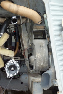

Afgelopen weekeinde bezig geweest met het koelsysteem en dus ook met de kachel. Vraagje: de ventilator-unit waar ook de kachelradiateur in zit is aan de bovenzijde verbonden met de regelunit waar de kachelslang voor de voorruitontwaseming uitkomt.
De verbinding is gedaan met een of ander soort stoffig spul dat bij mij dus aan het vergaan is. Wat is goed spul om hier om heen te doen?

Kachelslang kun je bij de automaterialenzaak wel kopen. Hetzelfde spul is te koop, maar volgens mij is er ook iets dat wat meer tegen vocht bestand is. Aan jou of je het authentiek wilt laten of niet.

afhankelijk van de doorsnede kan je mogelijk ook kachelslangen van een 2cv gebruiken. Echter deze zijn vaak al op lengte afgesneden en naar mijn weten heb je bij een HY langere nodig.
Waar ze ook wel op te vinden zijn is op de vw kever. :oops: hier zitten ze ook op als verwarmingslangen vanaf de koppen. Misschien bij een dergelijke vuh wuh club of shop eens even loeren.

het gaat niet om de slangen oid, maar echt om die laag rubber/ stof. De omtrek is dermate groot en de hoeken dermate scherp dat niet zomaar een slang past.

In mijn snoek heb ik slangen zitten van grijs pvc, flexibel en een beetje gegolfd. Die heeft de vorige eigenaar gemaakt van flexibele waterafvoer. Het zou me niets verbazen, als een diameter die past voor de HY ook verkrijgbaar is bij de sanitairhandel, dan wel met een hard-pvc verloop/bocht passend te maken is.

Hoe heb je dit uiteindelijk opgelost?
Ik heb eenzelfde probleem.
Dat stuk bijna vierkant stof/rubber dat het slakkenhuis met het metalen gedeelte verbind waar de slangen aan zitten en een regelklep in zit.
Dat stuk is vergaan. In ieder geval niet herbruikbaar.

je kan toch ook van dat tochtstrip spul gebruiken. Of als het echt niet wil, vol purren :D

Ik heb uiteindelijk van een sloopexemplaar een beter koppelstuk gebruikt.
