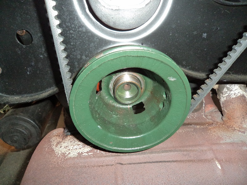

2) was bezig met de laatste "1.000 inrij-kilometers" toen de borgmoer van de V-snaar-poelie besloot haar eigen weg te gaan ... ergens in de nachtelijke uren op de A-2 halverwege Maastricht en Eindhoven ...
Alsof er een lading bakstenen dwars door het motorblok werd geschoten ... Een "zéér luidruchtig" afscheid dus ...
