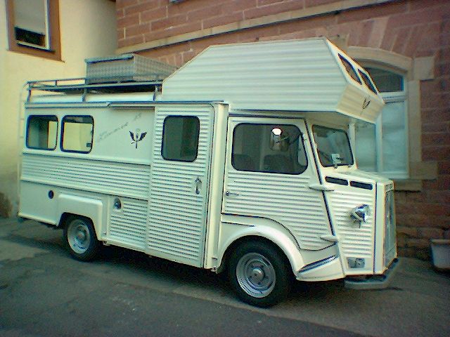

Hallo,
wat is de beste olie voor mijn Citroen HY 1976 met de 78er motor ( lpg en benzin )
groet
roeland
groet
roeland
