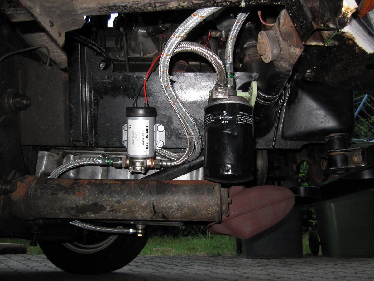

...is dat ter vervanging van het oude oliefilter of blijft oude filter op de oliepomp behouden?
Zo te zien aan de foto's blijft de olie schoon :lol:
Re: Oliefilter
Het filter op de pomp kan je niet vervangen en alle troep blijft onderin je carter liggen. Dat filter blijft gewoon behouden, dat kan geen kwaad.
Zo te zien wordt de olie uit de carterplug opgezogen en via een pomp door een filter gestuurd en daarna elders in de motor terug gevoerd. Het nadeel is dat het niet in het primaire circuit zit, maar er zal zeker vuil uit je olie gehaald worden.
De tweede link die ik geef zuigt de olie niet uit het carter, maar uit een kanaaltje. Dit heeft als voordeel dat alle olie die opgepompt wordt gefilterd is.
Het filter zit wel erg ranzig vast :?
Berichten: 675
Re: Oliefilter
Zo'n elektrisch oliepompje ertussen lijkt mij niet echt nodig.
Bij de 2e link zit de filter toch gewoon tussen de bestaande oliepomp en de rest van de oliehuishouding?
Dat lijkt mij de goede manier, alleen er moet wel een bypass zijn voor als de filter te dicht zit en ik weet niet of daar in voorzien is.
