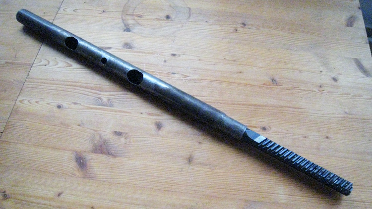

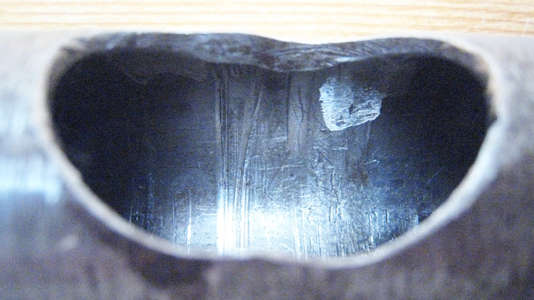

Groeven in binnenkant 'Stuurinrichting tandheugel as'
Zie fotos van de stuurstang met tand heugel.
De krasjes zitten op de plek waar de 'kogel ringen' de 'stuurstang kogels' met veren inklemmen.
in de opening bovenin links en rechts is te zien dat ik de uitstekende bramen weg heb 'gedremeld'.
Ik vraag me af of de groeven kwaad kunnen en of de ringen gaan juteren door speling ?

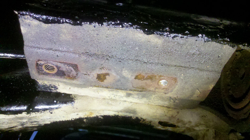

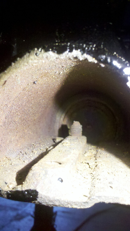

Afgebroken bout 'stuurinrichting' uithalen
Zie fotos 'Afgebroken bout'
Ik ga 'gericht verhitten', uitboren en dan met linkse tap uit draaien. nu ik het na enige tijd weer zie valt het mischien erg mee.
Als het allemaal niet lukt kan ik misschien het gat helemaal door boren en een bout met moer gebruiken.
Dank
Dank

Re: stuurhuis stang ophang bout afgebroken
Het is inmiddels met hulp van Dré de Rooi gelukt om de afgebroken bout er uit te boren. stoken ging niet omdat er rubber in de achterStuurhuis steunen zit. Niet doen dus!!!
Ik heb ook de alu dop los gekregen die heeeeel vast zat. helaas maar babaars ingezaagd. Op naar de volgende hindernis
