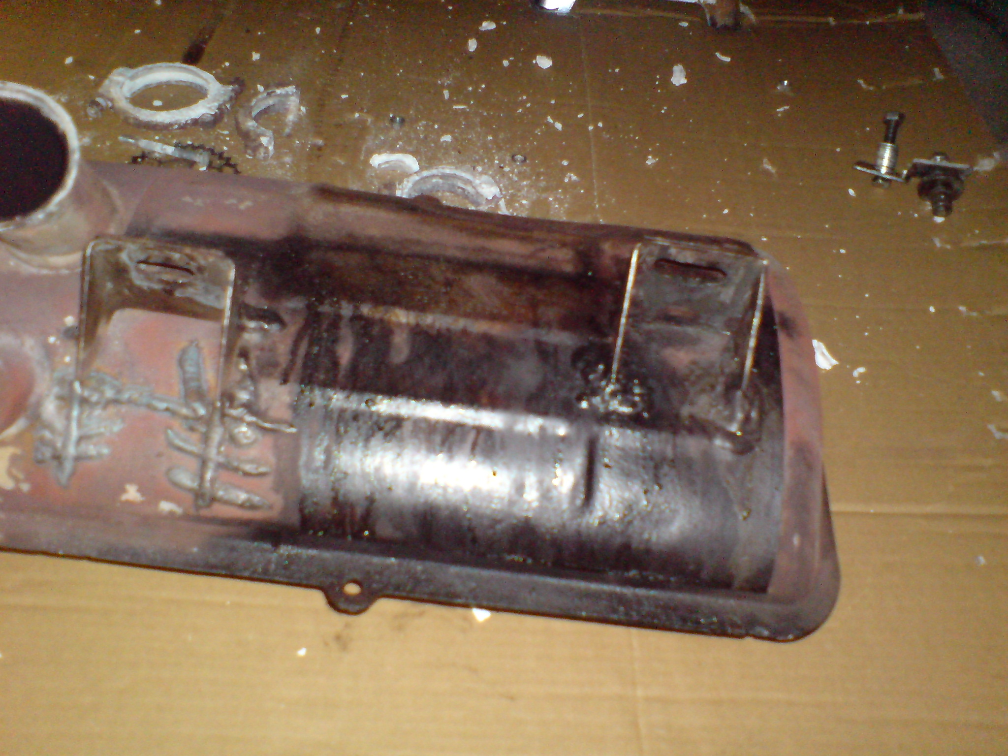

Nou, de carterpan is er onder vandaan. Viel mee kwa drek in de pan. Wat echter wel erg duidelijk is, is dat er iets flink lek is/was. Het hele rechtertorsieveerhuis zit onder de olie en de pan was ook flink nat aan de randen. Ook m'n uitlaatdemper is half bedekt met inbrande olie (wat ik sowieso al wel zelf deed, beetje inkwasten en lekker laten inbranden, maar dan niet met zulke hoeveelheden
De kurkpakkingen waren iig flink ingeperst en enorm broos.
Ook kreeg de indruk dat ik wat gesis hoorde bij het lossen van de bouten, toch een overdruk in het carter?
Moet nog kurkpakkingen en ook maar een vers half maantje bestellen.

Nou, de kop is er af, zie https://picasaweb.google.com/1136620152 ... directlink voor allerlei foto's.
Re: Olie door de carburateur?
En dokter, wat is de diagnose?
gr teun
gr teun
- Berichten: 2685
Mja, kan er niks uit opmaken eigenlijk. Kopbouten zaten niet los (maar kunt natuurlijk niet echt checken hoe vast ze zaten), gingen wel met gemak los maar dat is eigenlijk een goed iets toch?
Op de koppakking/carter/kop is niet veel bijzonders te zien eigenlijk.
Anders dan dat alles natuurlijk onder de olie zit en die olie flink zwart was. Uitlaatpijpen zit ook flink roet in en bij een van de uitlaatpoorten was ie een beetje lek blijkbaar.
Ik twijfel of ik de zuigers er uit haal of niet...
Heb helaas geen reactie van het magazijn, had gisteravond een mailtje gestuurd. Weet dus niet of er een koppakking onderweg is of niet (neem aan van niet).
