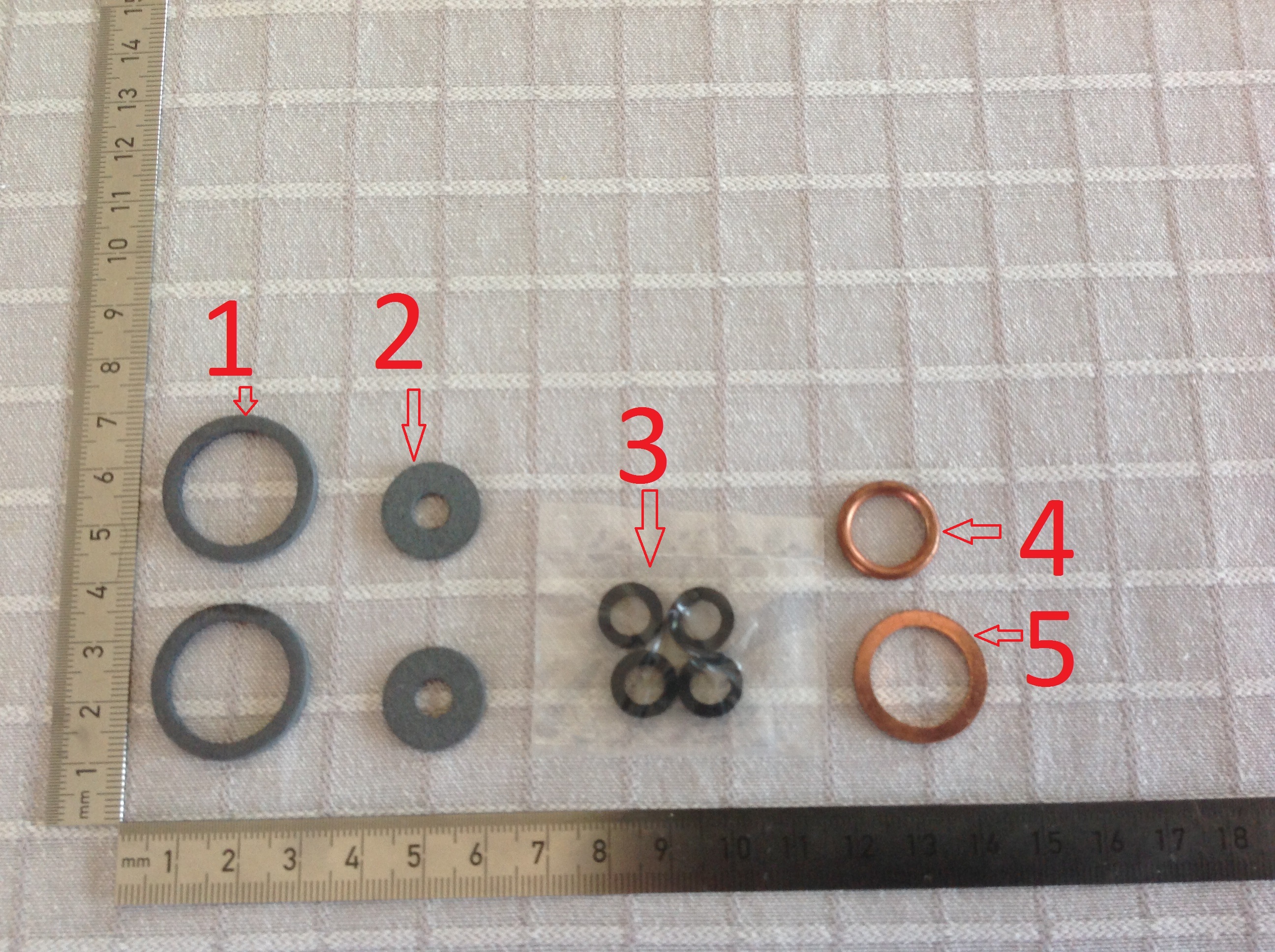

Voortbordurend op bovenstaande verhelderende uitleg, toch nog een vraagje:
in de pakkingset die ik bij het magazijn kocht zoek ik nog naar de toepassing voor de dichtingen 1 en 2 op de foto.
(3 was voor klepstelen had ik ondertussen begrepen en 4+5 wijst zich ook wel uit).
Nrs 1 en 2 zijn van rubber, van elk twee stuks in de set.
Eerst dacht ik dat nr 1 overeenkwam met nr 9 (bougieschacht) uit de eerste post van FerrHy, maar aangezien er zo slechts 2 in mijn set zitten vermoed ik dat dit bj mij nog iets anders is? Die bougieschachtrubbers zaten bij mij trouwens niet in de set.
