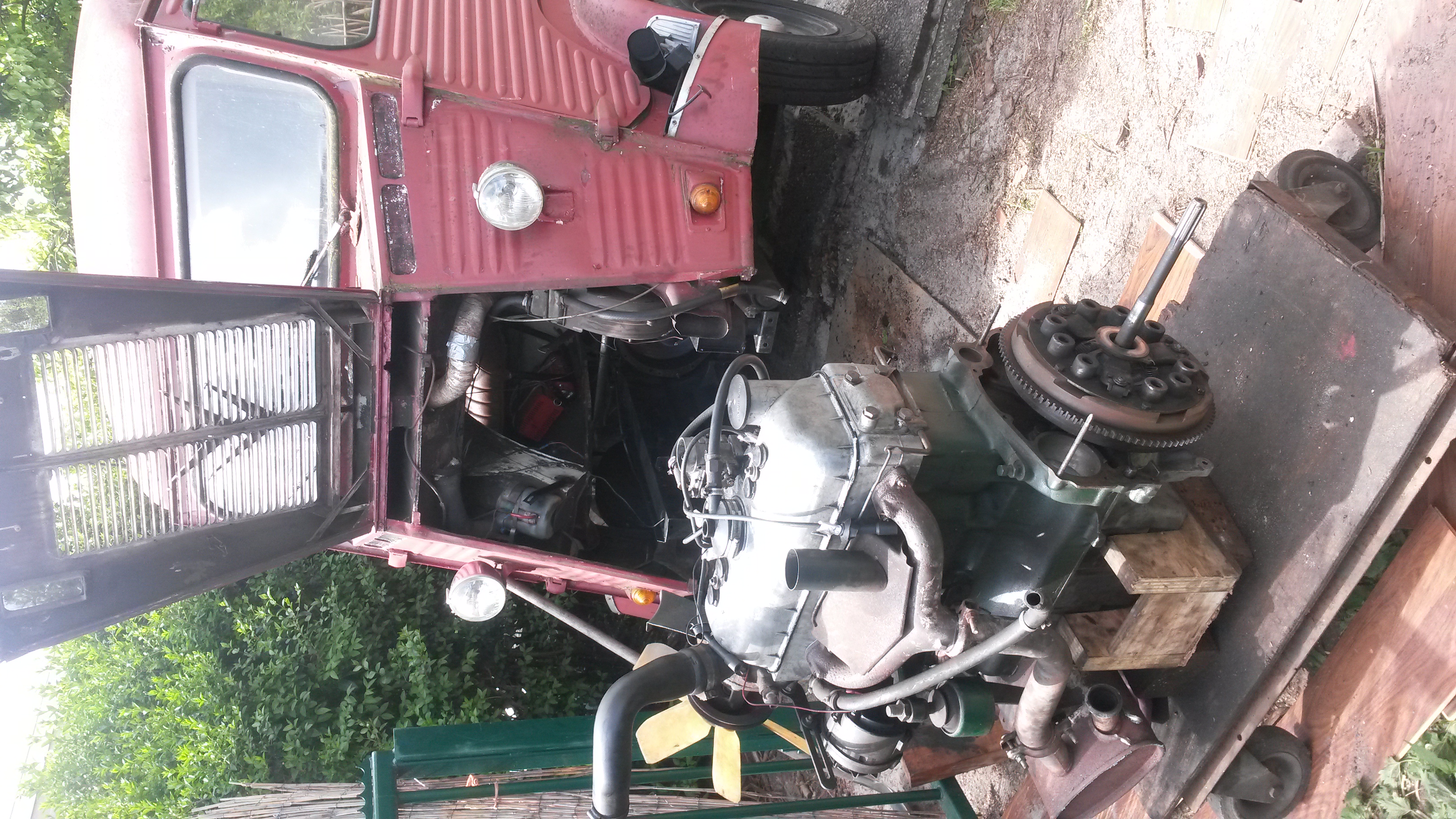

Dag,
Ik ben uiteindelijk in zee gegaan met Tonny. Zelden iemand gezien met zo enorm veel kennis van de HY. Samen hebben we de motor eruit gehaald en de gereviseerde teruggeplaatst. Echt een geweldig project waar ik enorm veel van opgestoken heb. We zijn een dag of 3 bezig geweest; een dag(deel) de motor demonteren, een dag de gereviseerde motor geheel opgebouwd en tenslotte een dag de motor ingebouwd. Dat viel nog niet mee omdat de ondergrond zand betrof. Tegelijkertijd zijn de koppelingsplaat en druklager vervangen. Ik heb inmiddels 100km rustig ingereden. Het blok functioneert uitstekend. Wat een wereld van verschil; geen geschok meer, geen lekkages etc.
Dank voor jullie tips!

Dat lezen we graag ! Mooi plaatje overigens ... en héél knap dat jullie e.e.a. op die zachte ondergrond voor elkaar gebokst hebt !
Over Tonny hád ik al eens geschreven ...
Succes met de volgende tig-duizenden kilometers !
Oh ja: heeft Tonny je óók verteld over het (hoe en wat) natrekken van de cilinderkopbouten en het (na-)stellen van de kleppen (na zo'n eerste 500 km) ? Beslist doen ! (stellen van de kleppen alsdan bij een (hand-)warme motor).
