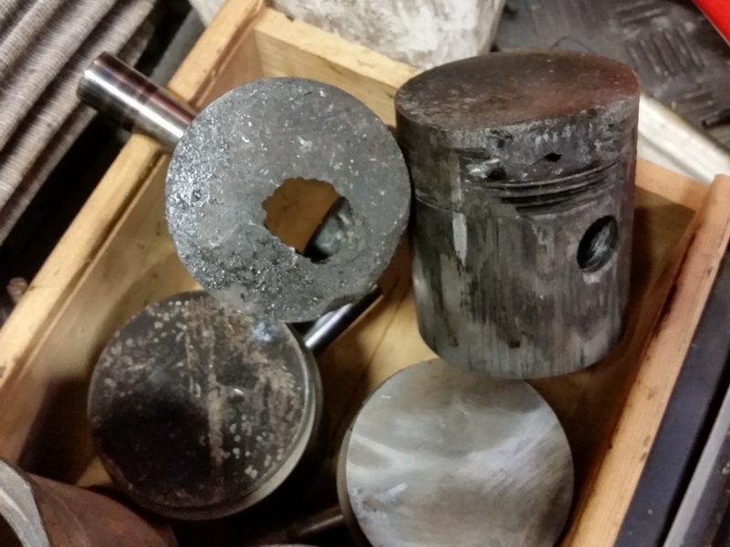

Maar waarom is nu die zuigerveer uitgebroken....?
Re: Bougieproblemen
Ouderdom, oververhit, laag oliepeil, vervuiling in de olie, sh*t happens?
Ik denk niet dat er altijd echt een reden voor is dat een zuigerveer breekt.
Re: Bougieproblemen
Een tijdje stilstand en dan plots starten met de startmotor doet volgens mij ook wonderen
Re: Bougieproblemen

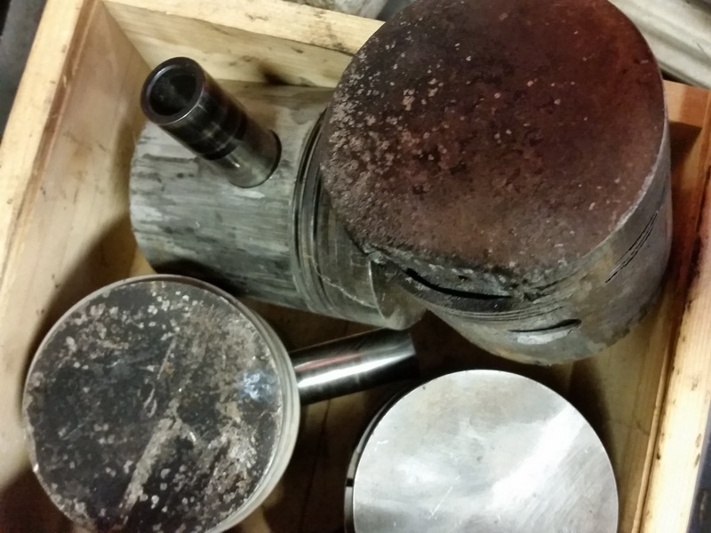

Welliswaar een beetje "off-topic" maar in deze toch leerzaam.
Zo zien je zuigers er uit als je zonder koelvloeistof blijft doorrijden, ook als je de fluitketel meent te horen!

Ik zie dit topic opnieuw en bedacht me dat er alleen nieuwe zuigerveren zujn geplaatst en het lijkt alsof de zuigerveren uit de zuiger zijn gerukt.
Een mogelijke oorzaak zou volgens mij kunnen zijn dat de slotspeling te klein is geweest en dat de veren bij warme motor klem in de bussen komen te zitten en op 1 cilinder een vastloper veroorzaakt.
Iemand die hier ook een idee over heeft?
- Marc
- Berichten: 194
- Kenteken: mb-72-02
- Locatie: Bergen op Zoom
Re: Bougieproblemen
Mijn conclusie was uiteindelijk dat de speling te groot was, waardoor de veren braken en later de stukjes zijn gaan kantelen. Daarom zou ik ook nooit aanraden om alleen maar de veren te vervangen
