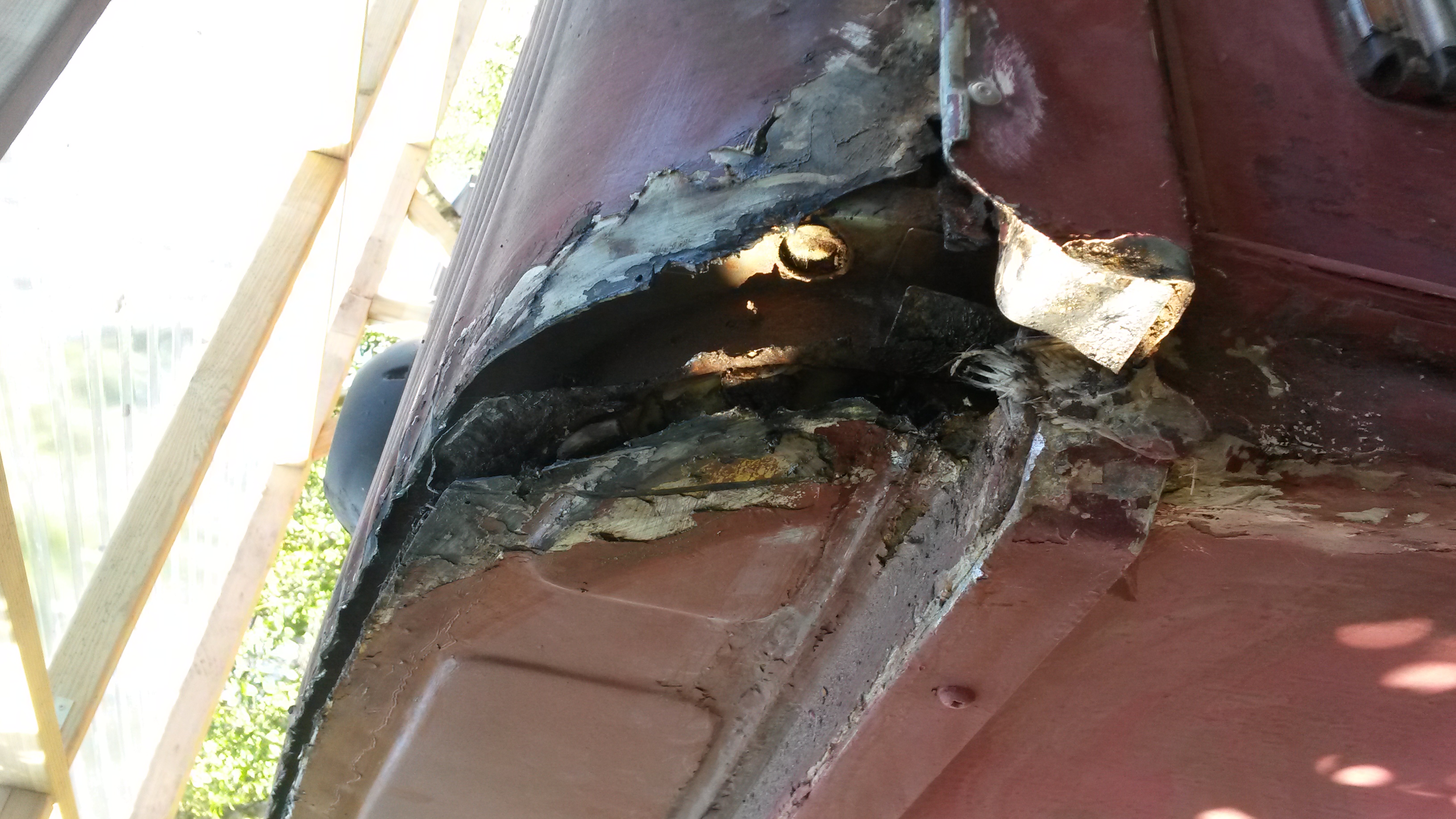

Nadat onze HY vorige maand een nieuwe motor heeft gekregen zijn we nu begonnen met een grote schuurbeurt onder het motto: liever nu grondig werk dan over een jaar of 2 wéér overal roestplekken. Het was nodig ook. Tussen een van de voordeuren en de voorruit is een groot deel compleet weggerot. Ook bij de dakhoeken is de bus zeer slecht. Achterop het dak heb ik een hele sleuf weg moeten slijpen. Was ook totaal rot. Dat verklaard dat binnen de kastjes krom begonnen te trekken. :lol: Er zit nu dus over bijna de gehele breedte een scheur van zo'n 2cm.
Zou je eens naar de foto's kunnen kijken? Ik heb geen verstand van lassen dus vraag me af of dit een klassiek laswerkje is of dat een professional hier zijn tanden op kapot gaat bijten. En als ik dit door een lasser ga laten doen á 30E p.u., kan ik dan nog op vakantie? 8)

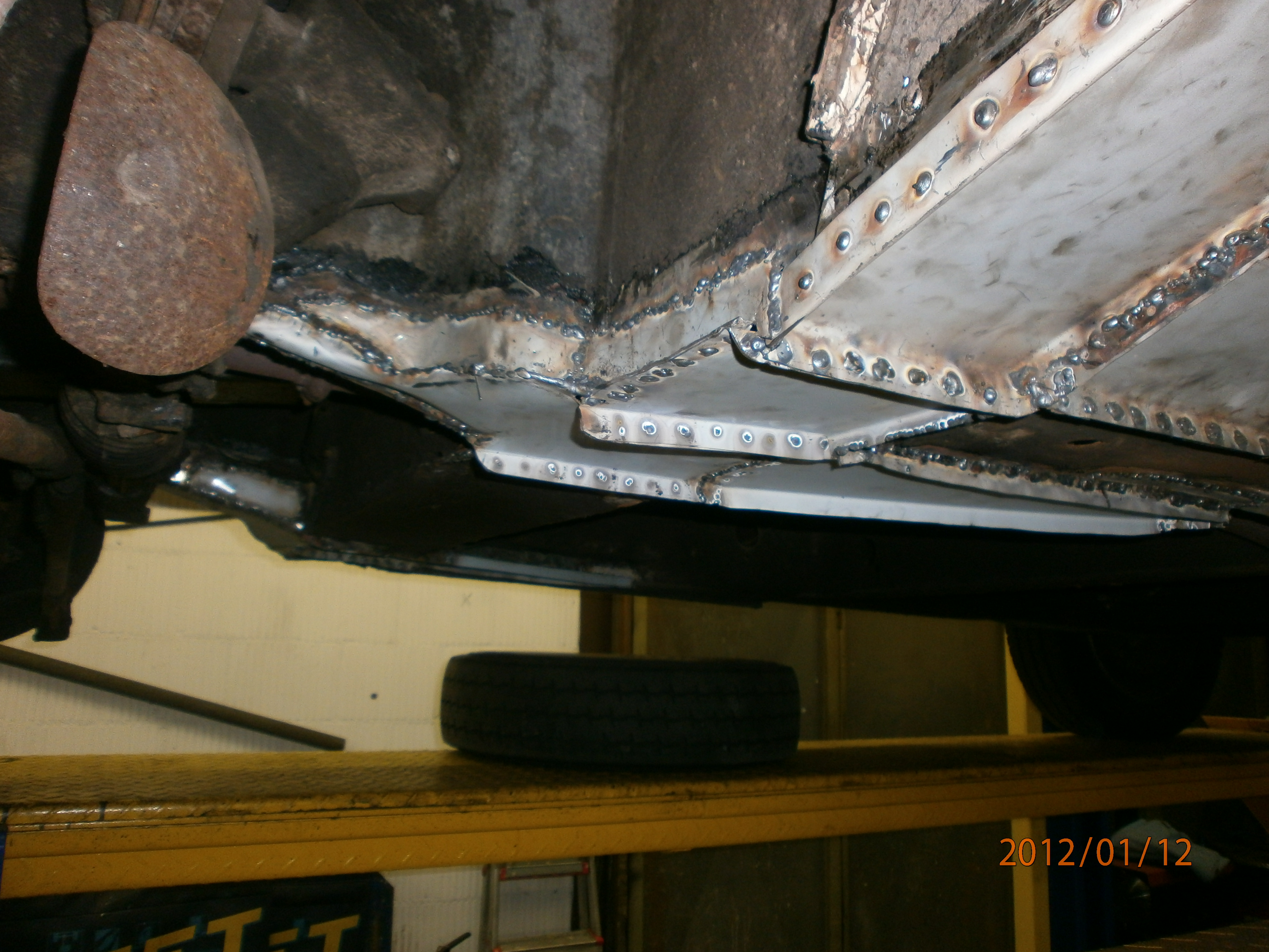

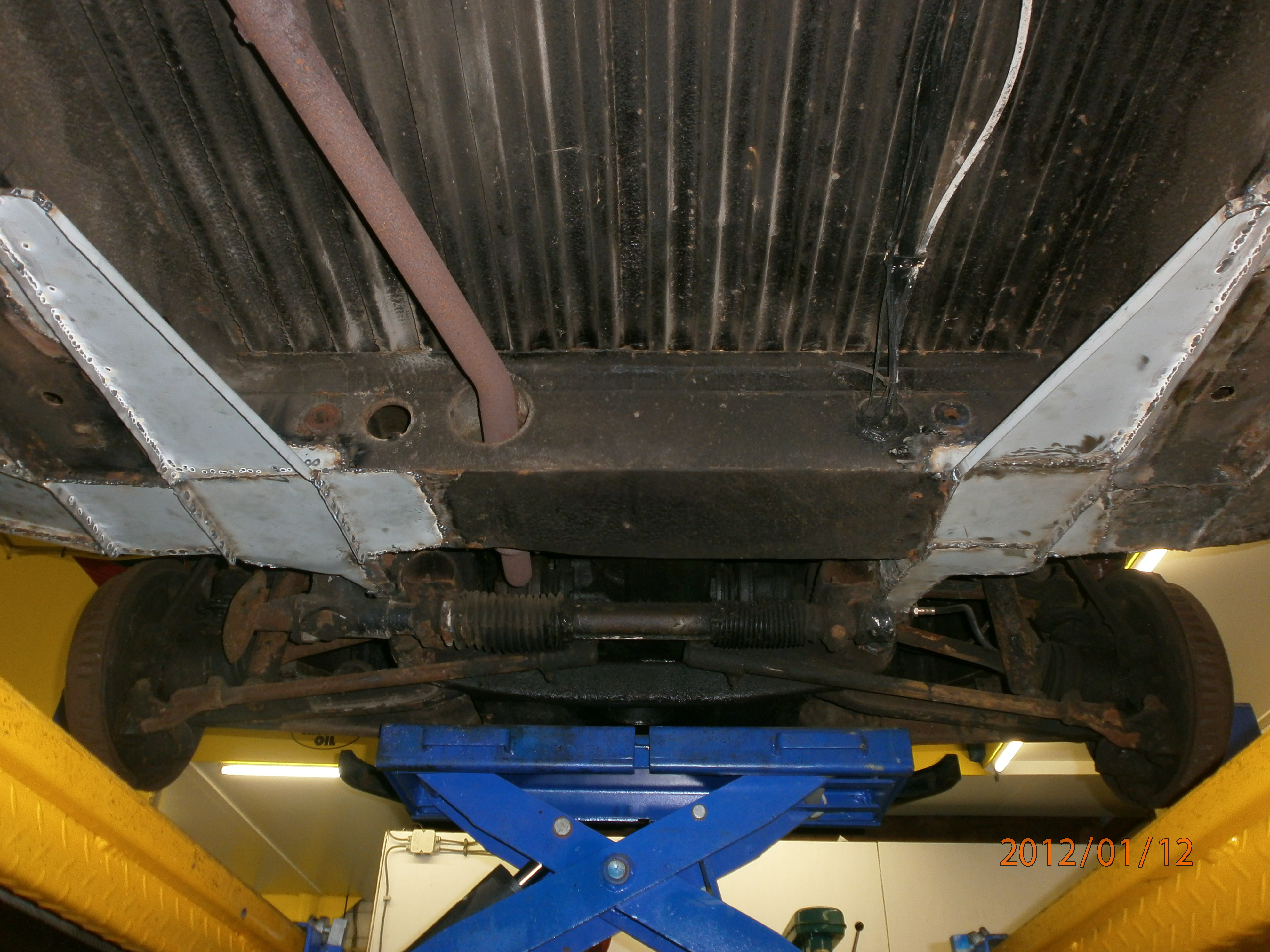

De bodem is in goede staat. Deze is enkele jaren geleden gelast (zie foto's) door een lasser die zijn vak verstaat. Verder is de bus in redelijk goede staat (en nu dus met gereviseerde motor). De carrosserie is echter gewoon uitgesproken slecht op sommige plekken zoals zichtbaar op de foto's.

Als je zelf niet kunt lassen, dan zou ik een (professionele) lasser zoeken die gewend is dunne plaat te lassen! Het grootste deel van de bus is van 0,5mm staal en iemand die geen ervaring heeft met dunne plaat brand meer weg dan erbij!
Via het HY team magazijn, maar ook in het commerciële kanaal is veel vervangend plaatwerk (op maat/model) te krijgen.
Je kunt natuurlijk ook overwegen nieuwe delen te lijmen. Sikaflex heeft verschillende producten die goed verkrijgbaar zijn. Ik dacht dat je 221 daarvoor moet hebben, maar weet het niet zeker.

Je moet eerder aan 100 uur werk denken dan aan 10 uur om de gaten op de foto's netjes weg te werken. Of je daana nog op vakantie kan, kan ik natuurlijk niet beoordelen, maar zonder deze investering te doen kan je ook niet echt met de bus op vakantie...

Dit is helaas geen beginnersklusje en met wat lijm zijn de lekkages niet zomaar op te lossen. Met name de ontbinding van het dak zal een hele klus zijn. Op zoek naar iemand die dit klusje samen met je wil aanpakken!
