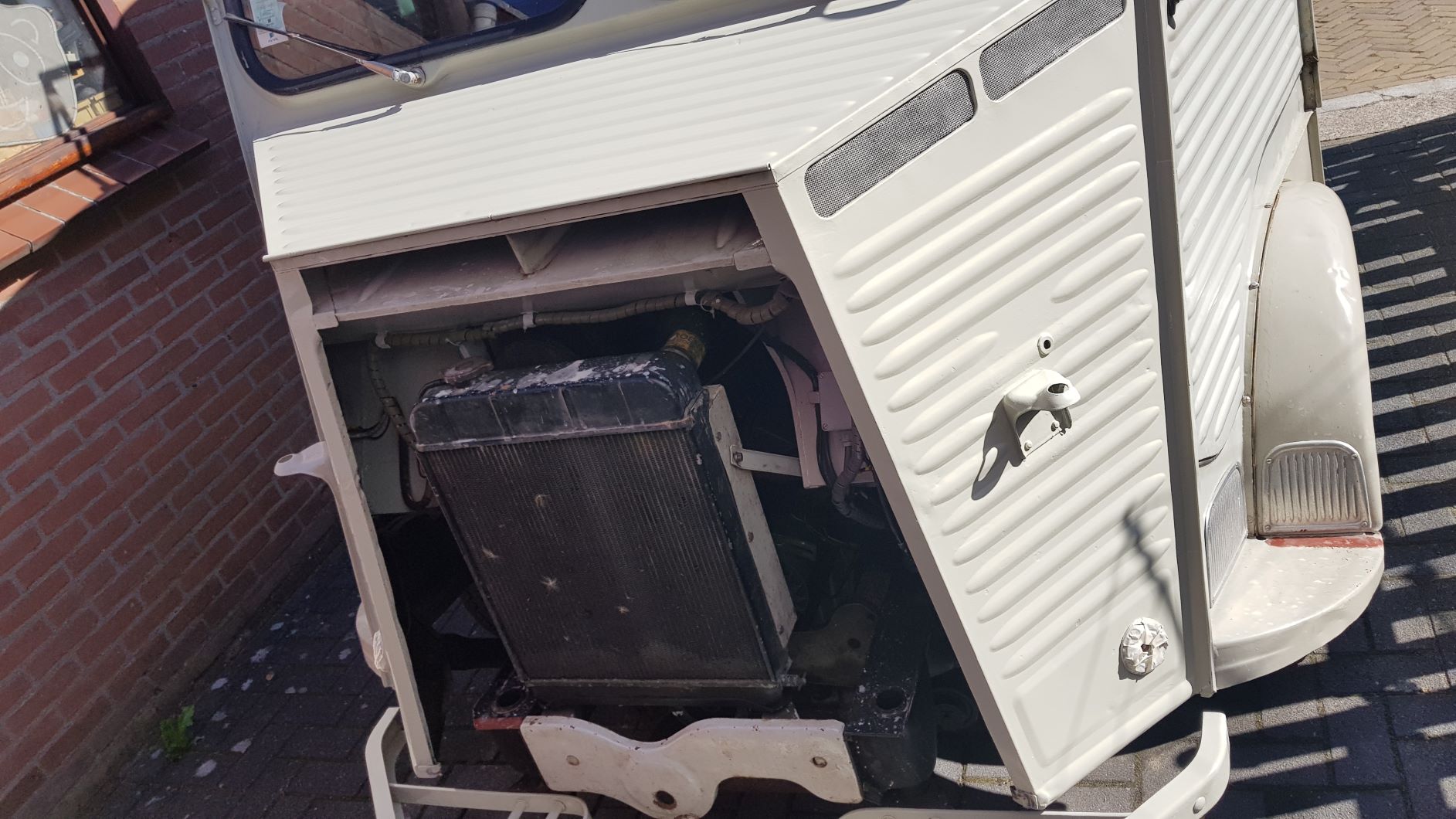

Update 7
Inmiddels heb ik de bus op verschillende plekken al voorzien van een nieuw verflaagje.
moet dit jammer genoeg buiten doen dus doe het steeds deel voor deel.
deuren ga ik ergens in de winter doen denk ik.
verder trekt de bus bij het remmen nog naar rechts op de remmenbank gezet gaan de voorremmen gelijk op maar blijft de linker voorrem op een gegeven moment achter.
ook ben ik aan het kijken wat ik met banden ga doen..... :lol:

Mooi werk. Ik schilder hem ook deel voor deel. De HY leent zich daar ook voor omdat hij uit vele aparte vlakken bestaat. Bovendien krijg ik hem voor b.v. een gehele spuitbeurt nooit op 1 moment volledig roestvrij :D
Pasgeleden 2 vd 3 delen van het dak gedaan. Dat zijn wel hele grote delen 8)

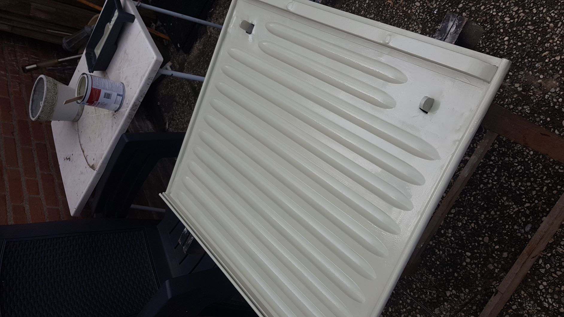

Hier ben ik weer eens is al een tijdje geleden. dit komt deels door het slechte/koude weer, er valt dan jammer genoeg weinig te doen ivm dat ik buiten moet werken.
wel hier en daar natuurlijk nog redelijk wat gereden met de bus!
afgelopen zomer heb ik wat delen geschilderd aan mijn bus en nu viel mij laatst op dat er allemaal punt in de verf ontstaan maar ik heb geen idee waardoor...
de bus is geschilderd met een primer/aflak in 1 dit is natuurlijk niet wat je zou willen maar moest wat ivm buiten werken het plan is en was om hem nog een keer op te schuren en dan met een aflak te schilderen waarschijnlijk de S2U maar dan wel zijdeglas als dat bestaat. hoef niet zo'n glimmend bus(dan zie je alles van mijn bussie :D :lol: )
maar de vraag is nu wel waar die puntjes vandaan komen lijkt mij zelf een reactie op de oude verf maar volgens de ''verfspecalist'' van sikkens kon de herbol verf hier over.
word er echt moe van al die duizenden soorten verf waar je uit kan kiezen.
Re: Thomas zijn bussie
Vochtblaasjes? Is er geen aflaklaag sec over gekomen?
Bericht door Thomas_hy »
nee dat niet, op papier was dit een 3in1 verf wat mij mooi handig leek ivm dat je dan niet bijvoorbeeld een halfjaar met primer/grondverf op de bus rond rijd. maar het idee was en is nog wel om hem een keer te spuiten of te rollen met een aflak
