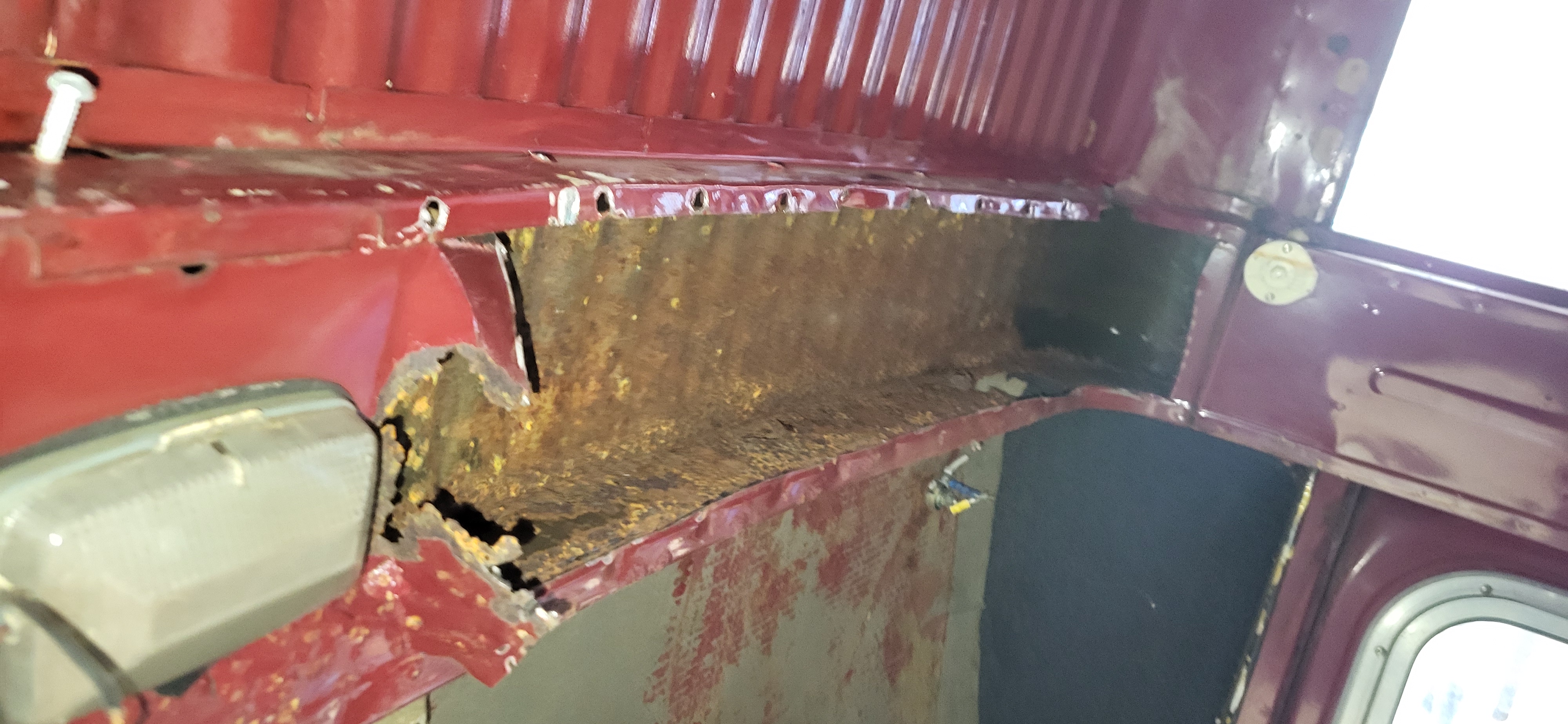

Beste HY rijders en sleutelaars,
mijn kortgeleden aangeschafte HY heeft schijnbaar lange tijd last gehad van lekkage in de naad tussen cabine en laadruimte. Hierdoor is de H versteviging (of hoe die ook heet) achter de cabine waar ook de gordels aan zitten en de binnenverlichting herbergt, aan de bovenkant volledig weggerot. Inmiddels de horizontale plaat weggehaald. Maar de voorste opstaande zijde is ook erg slecht en moet ik nieuw maken.
Nu is de vraag: hoe zitten de verschillende delen, dakplaat, cabinedak en voorste H profieldeel met elkaar verbonden. Zijn dit 3 plaatdelen die samen door middel de V klemstrip bij elkaar gehouden worden?
Ik hoop dat ik het een beetje duidelijk omschreven heb.
Wie oh wie heeft dit al eens beetgepakt en kan me hierin advies geven.

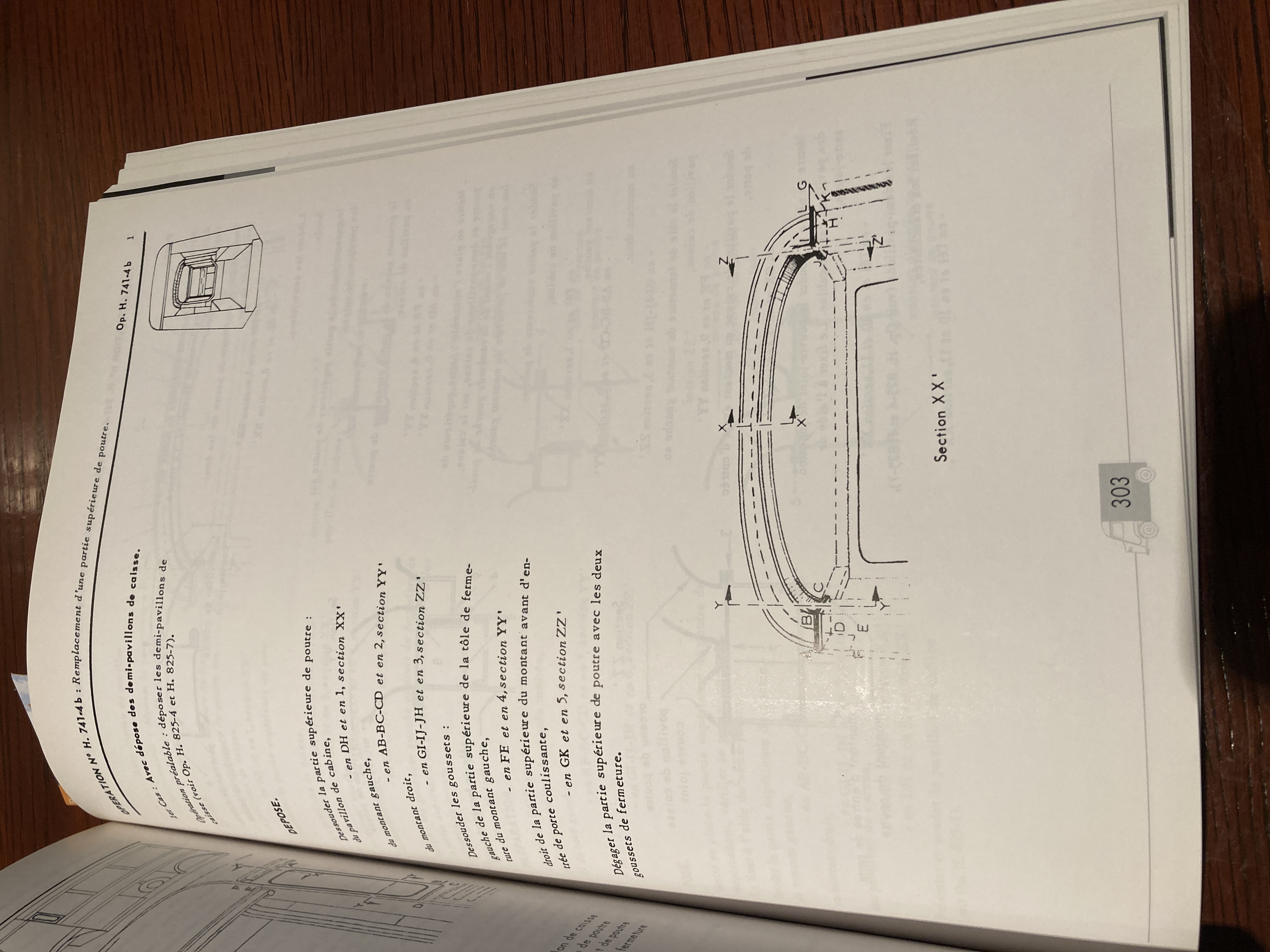

Hopelijk heb je iets aan deze plaatjes uit betreffende boek. Een HY is nogal "in elkaar gevouwen" gelast.
Groeten, JanJB

Bedankt voor je reactie! Helemaal top! De derde foto links boven geeft precies aan waarna ik op zoek was.
De drie platen, van dak, H profiel en cabinedak worden daar samengevoegd!
Echt heel hartelijk bedankt. Ik kan weer verder!
