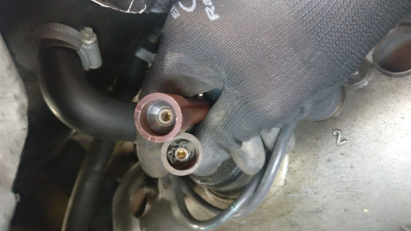

Net na het opdraaien op de A50 vanaf de A1 opeens een boel kabaal binnen de motorkap, gelukkig is er daar vlakbij een parkeerplaats en zolang ik geen gas gaf, was het lawaai er ook niet.
Voorste bougie was er uit geblazen... bougiekabel is ook wat beschadigd van binnen (dit zijn van die lange bruine, daar zit binnen in een soort blikken schoteltje, dat is stuk nu).
Er weer in gedraaid op de hand en weer verder gereden, geen problemen meer mee gehad.
