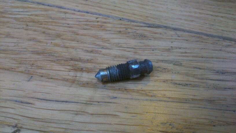

achterwielen gehad, maar rechtsvoor is de nippel glad... Met een waterpomptang er uit kunnen krijgen. Nu kijken hoe lassen zonder gas gaat (fles nog uitgeleend)

Re: MurpHY's remmen
Moer er op was het niet echt, lassen zonder gas even min. Twee kanten afgevijld zodat ik een sleutel 7 kon gebruiken.
Re: MurpHY's remmen
De hitte van de "plak"lassen heeft ws al geholpen
