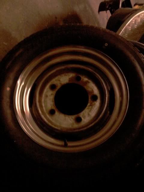

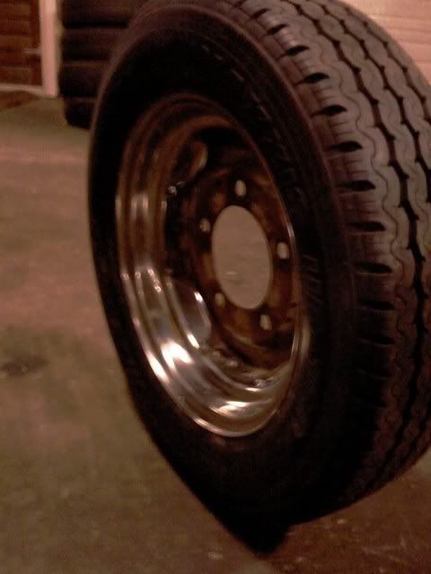

Sorry dat ik er dat nog niet bij had gezet, er zit nu een 185/75 R 16 band om. Deze komt qua maat overeen met de de 17/400 en is qua prijs en kwaliteit ook gunstig.
Mijn zoon heeft vandaag met zijn "telefoon/camera en weet ik wat allemaal" :shock:
foto's gemaakt, zal proberen om straks de foto's in het forum te zetten (als dat lukt :oops: )

Eindelijk de foto's

Ziet er goed uit! Velg is 'net echt' en de band past ook goed bij de HY denk ik. Ik ben blij dat je juist voor die maat hebt gekozen. Ik heb een brief van Michelin waarin ook deze maat wordt geadviseerd voor het 16" verhaal. De brief komt trouwens uit het bestand van CitDocs en ik weet niet hoe ik hem hier op het forum kan krijgen. Al wel eens geprobeerd, maar zonder resultaat. Ik mail hem wel even naar Leipie, dus Leipie... als je zo goed zou willen zijn...

Ja de velg glimt nu alleen nog wel erg, maar daar moet natuurlijk nog een laklaagje over heen. Elke 16 inch band kan natuurlijk gebruikt worden voor deze velg. Deze band kwam het meest overeen met de 17/400. Onze velgen/banden man had ook nog een ander band die erg dicht bij een 19/400 kwam.

Ja! Ze bestaan echt! :D ;)
Toch net iets anders dan de spionagefoto van Jacques :p

Dat ziet er inderdaad prima uit, zelfs de band heeft veel weg van een Michelin XAS en dat voor nog net geen zeventig euro... alleen nog even eenmalig investeren in een aangepaste velg en zo wordt HY rijden toch weer een stuk betaalbaarder :D
