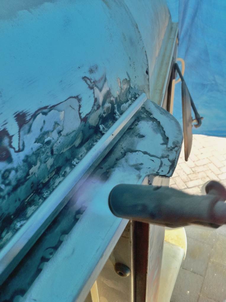

Toevallig heb ik die hoek ook net aangepakt, en ik heb ook even moeten kijken hoe het zat. Het dakje van de deur hoort op de kolom te liggen, het loopt door in een plat stripje als het ware. Daar bovenop had meneer citroen vervolgens een mooi afdekplaatje wat opgesloten lag door omgevouwen randen. Roestbroedplek dus weer
Bijgevoegde foto had ik toevallig nog liggen. Het brandertje heeft trouwens als doel om verborgen vocht op te lossen voor er carrosseriekit op gaat. Niet de mooiste hoek maar wel beter als nieuw.
Dank voor de foto's, mannen. Ik ga het hoekje even goed inspecteren, en daarna waarschijnlijk dicht fluxen!
