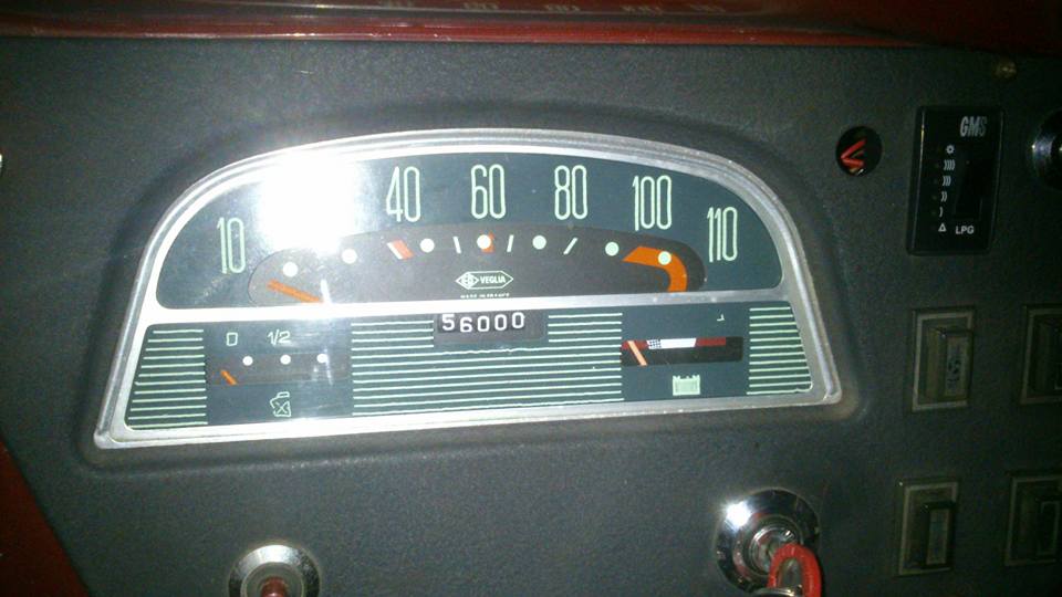

Ook sinds mei niet veel gedaan, een weekje gebruikt voor woon-werk-verkeer omdat mijn fiets in reparatie was.
Vanwege nieuw witgoed was er even ruimte nodig in de garage en dus stond er heel wat spul even in de bus.
Nu ik morgen even wat kasten moet ophalen (van een veiling) en een deel van het oude witgoed eindelijk verkocht is, heb ik 'm weer uitgeruimd en even een heel klein testrondje gedaan. Moeite met starten, een cilinder wilde denk ik niet mee, maar na een paar keer gas brulden ze all vier weer
Remmen doen het ook goed
En bij thuiskomst een mooie ronde kilometerstand: 156000.
