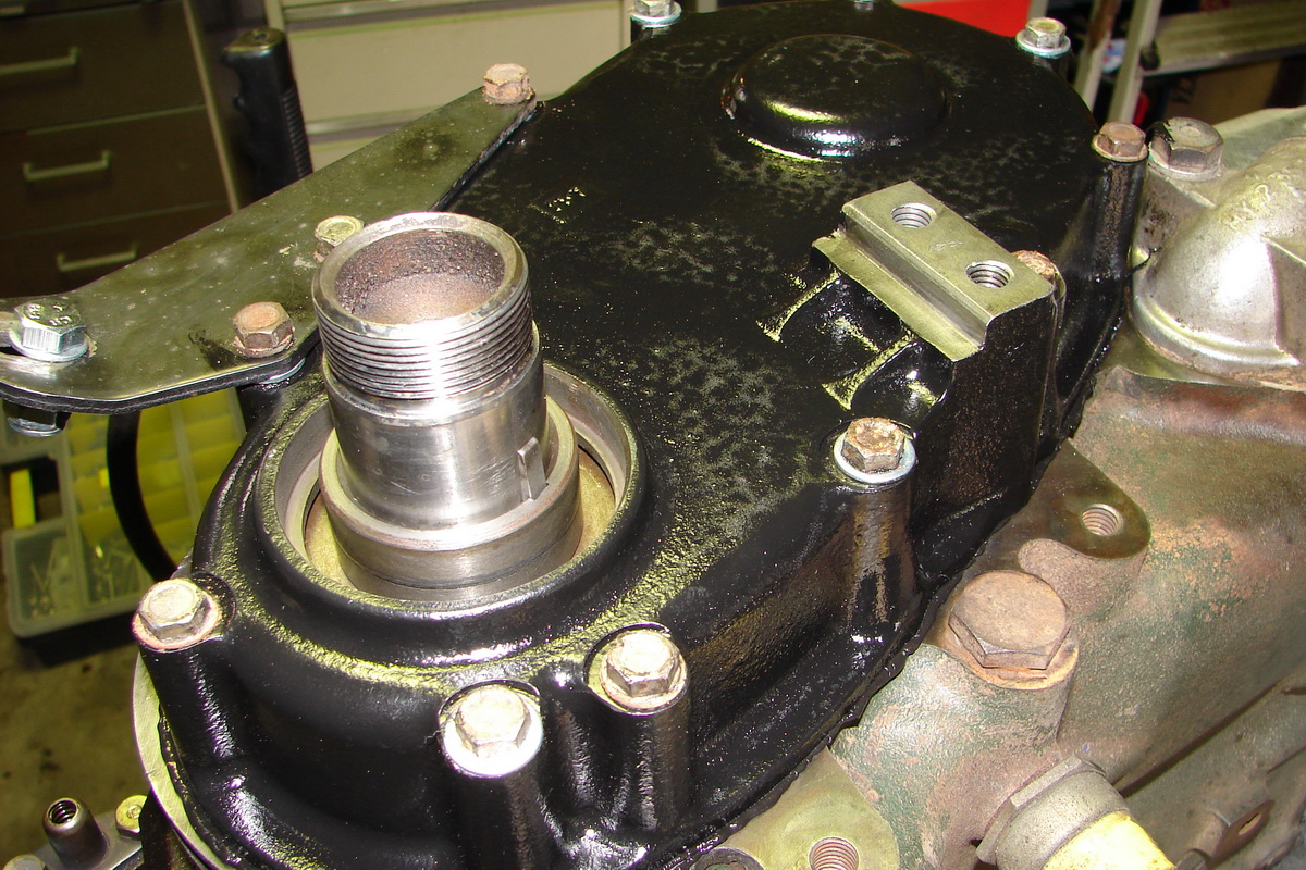

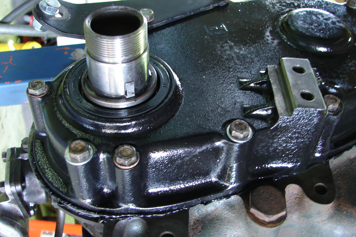

klopt helemaal maar de keerring zit dynamisch om de bus en de bus zit statisch om de krukas en tussen de krukas en de bus (spiebaan en spie) kan óók olie lekken! ....en dat gaat gebeuren, let maar op.
Foto's: zonder pakking en met pakking.

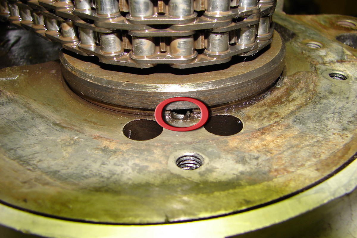

Als je nog niet bent begonnen: het is belangrijk dat je vóórdat de poulie losgemaakt wordt, je de koppeling helemaal intrapt en deze blokkeert, zodat hij tijdens de operatie ingetrapt blijft. Doe je dat niet dan is de kans groot dat er een ring verschuift en de pen die je ziet (zie op foto in rode cirkel) achter de schijf zit ipv door het gat en dat je problemen krijgt omdat de krukas is verschoven in de langsrichting. Doe dit en let erop dat het goed vastzit gedurende de hele operatie.

Hallo dat pinnetje waar de eerst plaat omheen valt ,kan dat verschuiven, ik kan hem nergens vinden

Hallo weet iemand hier de maat van het stiftje wat in de motor zit net onder de krukas,hierover valt een plaat en deze moet vast zitten, maar bij mij zit er niet eens een stiftje in.
zie de foto bij een eerder antwoord

Eric heb je een fototje van het stiftje?
als ik het zo hoor is het een deuveltje om de deksel uit te lijnen, maar die zit er dus standaart niet in.... snap niet precies wat je bedoeld.

een paar antwoorden terug staat een foto

het bijschrift bij de foto ook gelezen?
ik denk dat ik weet waar die spie-pen gebleven is.
grtz Thomas

nee dat denk ik niet want het is gewoon een paspen die nergens aan vast zit volgens het magazijn, ik denk dat ik hem er zelf uitgestoten heb met de oude pakking van het blok afhalen, ik heb de koppeling helemaal ingedrukt staan, dus dat wat ze bij de foto zeggen is niet mogelijk

nee dat heb je niet helemaal correct,
de druk op de krukas middels de koppeling is om de axiaal lagers onder druk te zetten en zo ook die schijf, deze zit dan door die druk vast geklemd in de juiste positie, mocht dan dat pennetje verschuiven kan ie er zo weer in omdat de boel nog uitgelijnd is.
Dus koppeling in of niet, dat pennetje kan eruit vallen omdat de krukaspoelie die normaal samen met de stalen ring waar de keer-ring op draait de boel op zijn plek houd (doordat je de krukaspoeliemoer vast draait) er niet meer op zit.
de axiale druk die dus normaal door de krukaspoeli verzort word valt weg doordat je die loshaalt, word opgevangen door het intrappen van de koppleing, maar deze zorgen niet voor het borgen van het pennetje, maar slechts voor het uitgelijn blijven van de hele zwik. dat pennetje zit er alleen om te voorkomen dat de onderdelen mee gaan draaien.
grtz Thomas

na 2 dagen klooien heb ik er eindelijk een nieuwe pen in kunnen krijgen, de maat is trouwens 5 x 10 mm volgens de overlevering
