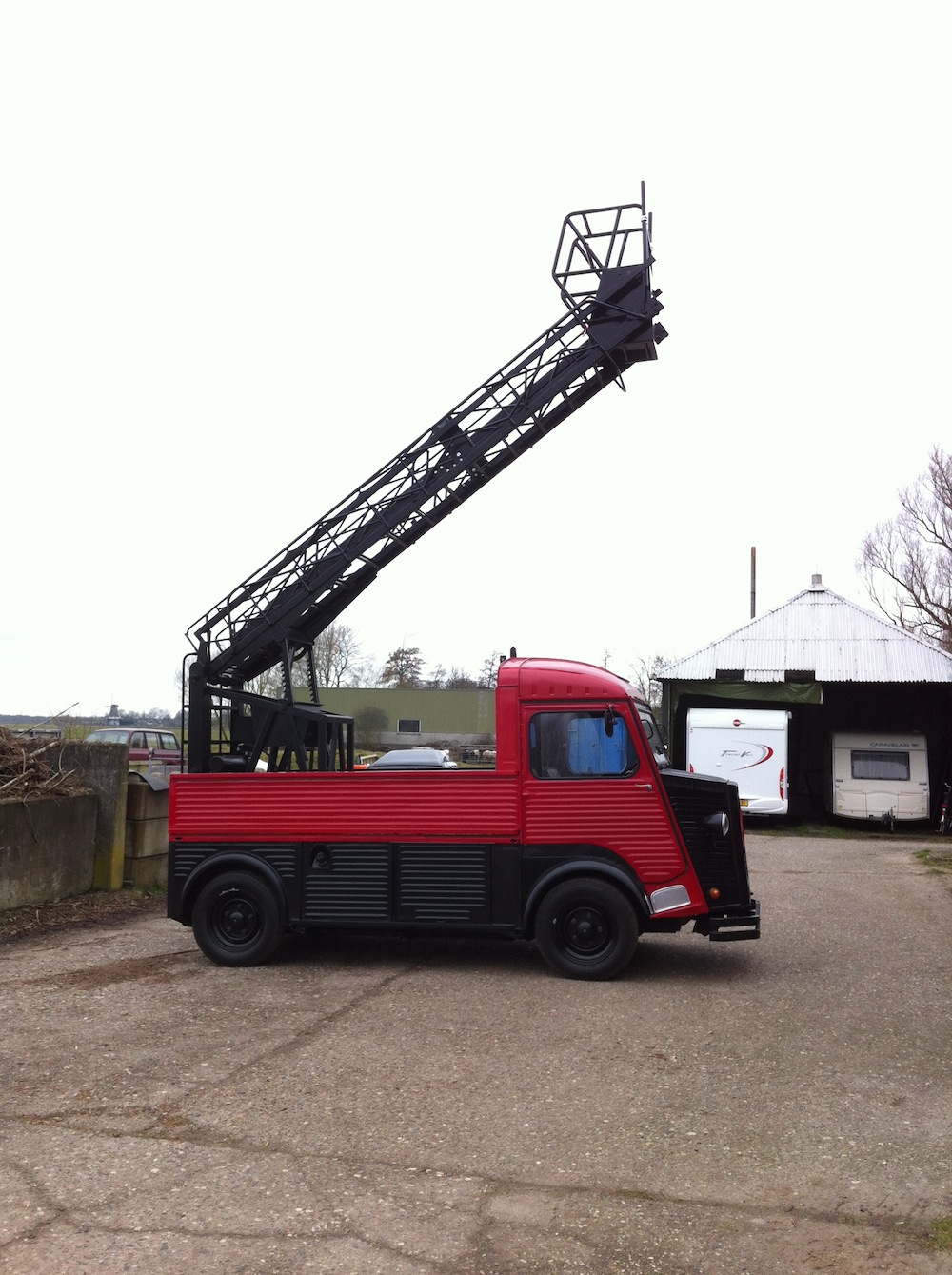

Hier nog een foto van hoe HY er nu uit ziet, helemaal af, het bakje is nu ook zwart gecoat. Koningsdag stond ie in 't centrum en had ie veel bekijks
In Juli is de Tour de France natuurlijk in Utrecht en we zijn er heeeeel erg dichtbij dat ie op 't stadhuisplein staat 3 dagen lang
Enne, a.s. Donderdag 4 Juni is ie ook op TV bij BNN in 't programma 'Werk aan de winkel', volgens mij rond 22.15u...
