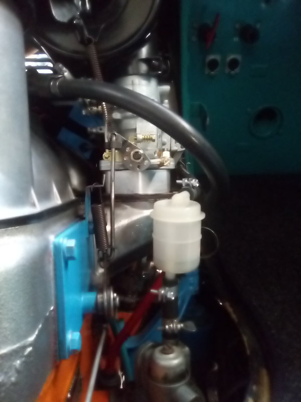

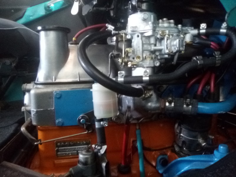

in vervolg op een groter carb hier een update ik heb een weber carb 34 ich gemonteerd op de hydáp
en doet het oke. Deze heeft een verhoging nodig om er mooi op te passen .heb voorlopig een (vw verhoger van 25 mm gebruikt deze uitgedraaid naar 34 mm en de gaten wat op ge roffeld :-))
langere draad einden er in en dan past het geheel zo weer aan het lucht filter

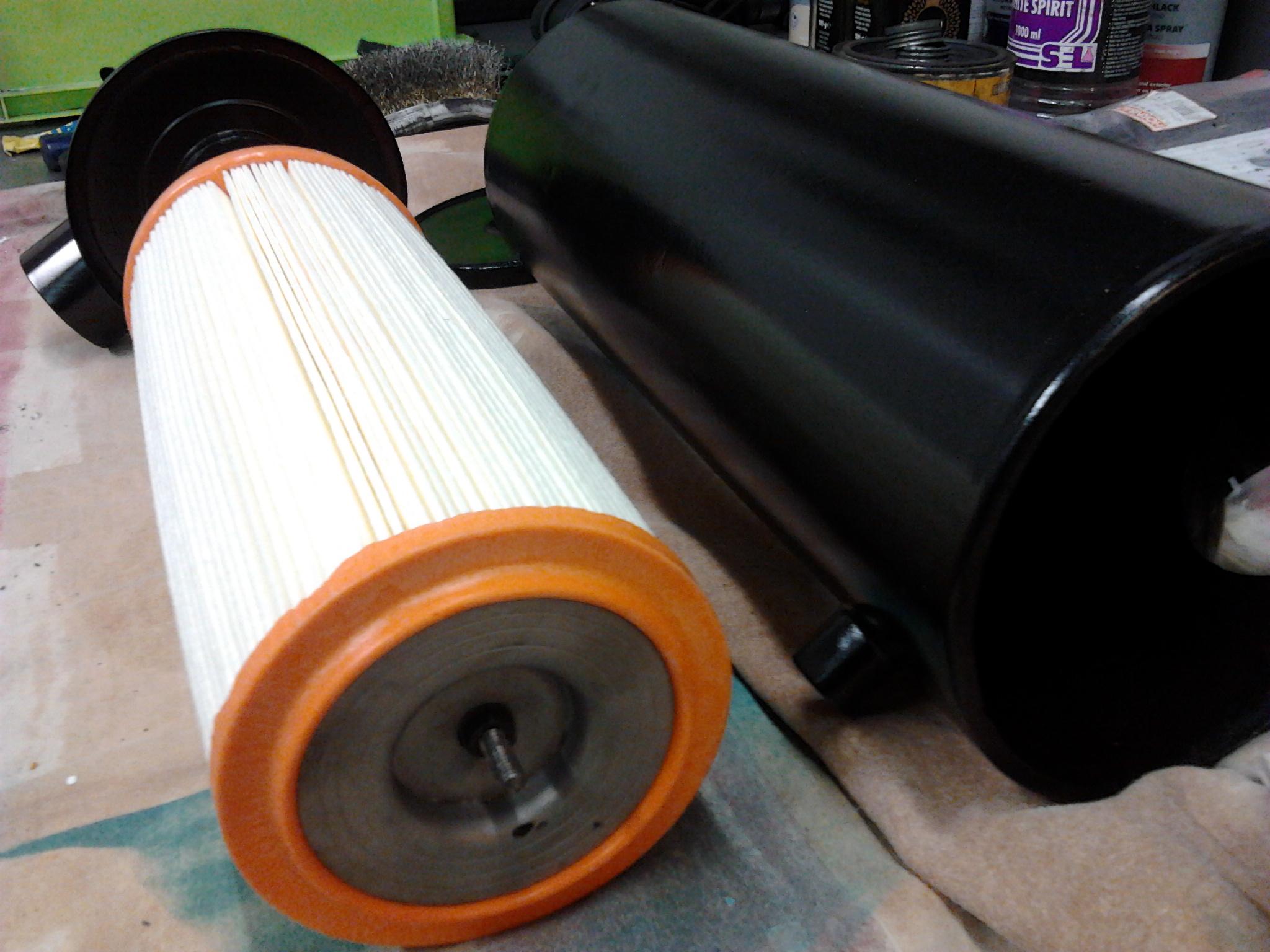

ook had ik reeds het lucht filter aangepast om er een modern filter in te plaatsen .
extra 6 gaten van 10 mm gemaakt in de aanzuigbuis en een dicht rond plaatje op de voorkant met een verdiept stuk waar je an het filter kan voor monteren op de aanzuigbuis ,dan kan je het geheel makkelijk weer terug in het filterhuis monteren.
