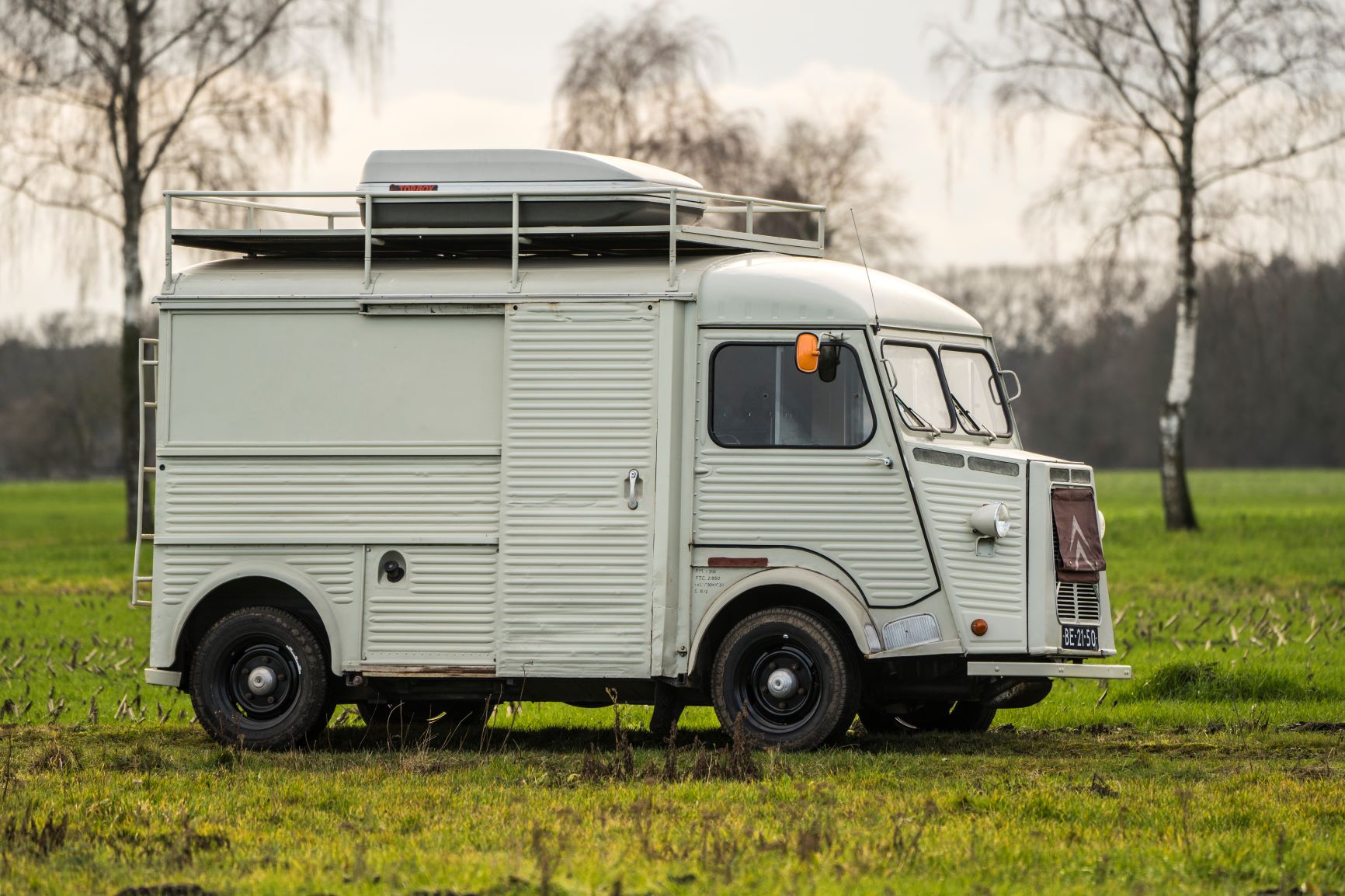

laatst wat gave foto's van de bus wezen maken

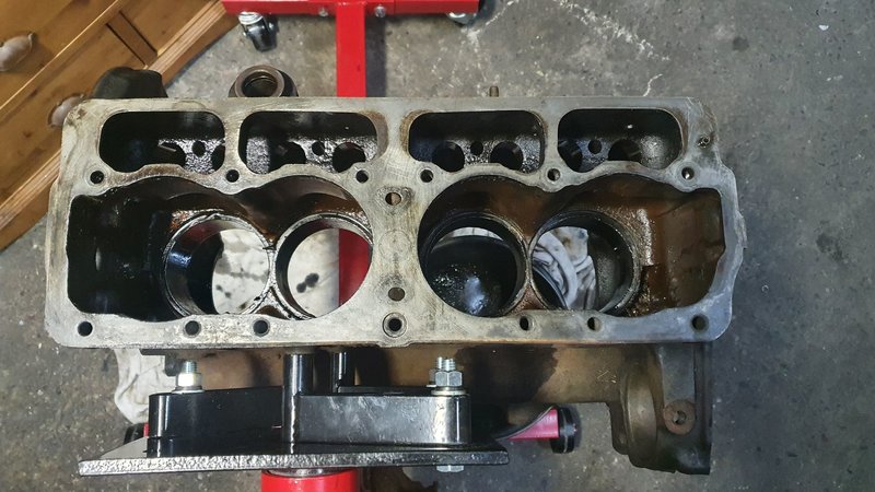

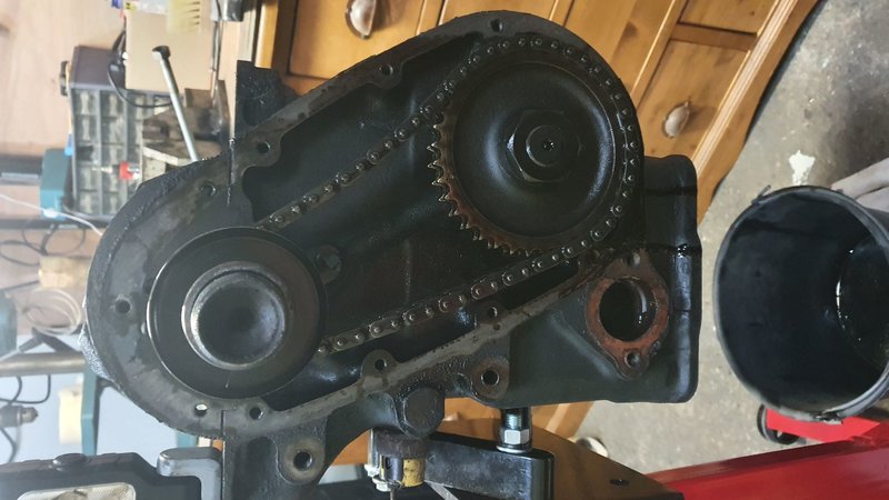

De dag waar van ik wist dat zou komen is dan eindelijk hier.

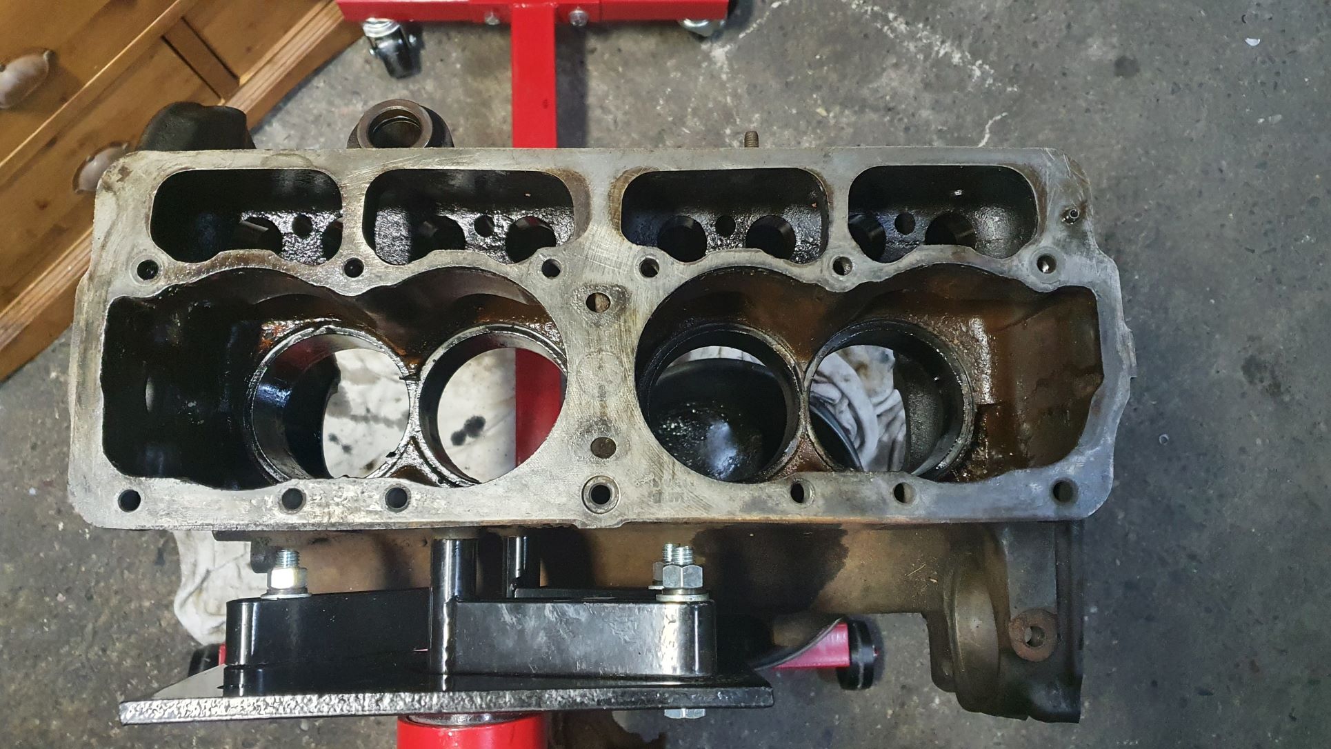

Ik ben begonnen aan het demonteren van een motor om deze te gaan Reviseren en dan om te wissel met de huidige motor ivm olie verbruik.
De motor ligt al geheel uit elkaar en ben nu een beetje aan het kijken wat het plan is maar er zijn nog twijfel hier en daar.
over waar ik bijvoorbeeld de krukas wil laten controleren en eventueel slijpen enzovoort. en waar ik de Kop wil laten Reviseren.
en kies je voor bolkop zuigers of vlak? en wat doe ik met de nokkenas en wat valt er te doen met de nokkenas?
verder vroeg ik me af of jullie nog goede tips hebben of echt don't hebben en er nog extra dingen zijn waar ik op moet letten.
Binnenkort alles meenemen naar het werk om te ontvetten. en dan het blok weer groen maken.
wordt vervolgd

Ik zou voor de vlakke zuigers gaan. En zorg voor kwaliteit zuigers en bussen. Had zelf een wat mindere soort gekocht(goedkoop is duurkoop….) en na een paar duizend kilometer zat er een gat in een van de zuigers.

Ikzelf zie geen voordeel van de vlakke zuigers boven de bolle, ik zou zeker voor de bolle gaan. Ben me niet bewust van kwaliteitsverschillen als je koopt bij de reguliere leveranciers. Uiteindelijk is de zorgvuldigheid van je eigen werk het belangrijkste criterium voor succes.

Ik ben der denk ik uit dat ik na MRA apeldoorn ga voor de Cilinderkop en krukas enzovoort. zelf geen ervaring mee maar Manfred(manfriet) wel en raden mij dit bedrijf aan. we gaan het meemaken. verder ga ik dit weekend even een lijstje maken met spullen die ik nog nodig heb.
Ik ga denk ik wel de Bolkop zuigers proberen. Ik had al een setje NOS Bretille zuigers en bussen staan Vlak. maar verkoop deze wel aan mien Pa :lol:
moet hem er natuurlijk wel uit kunnen rijden natuurlijk haha!

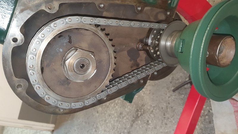

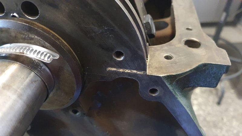

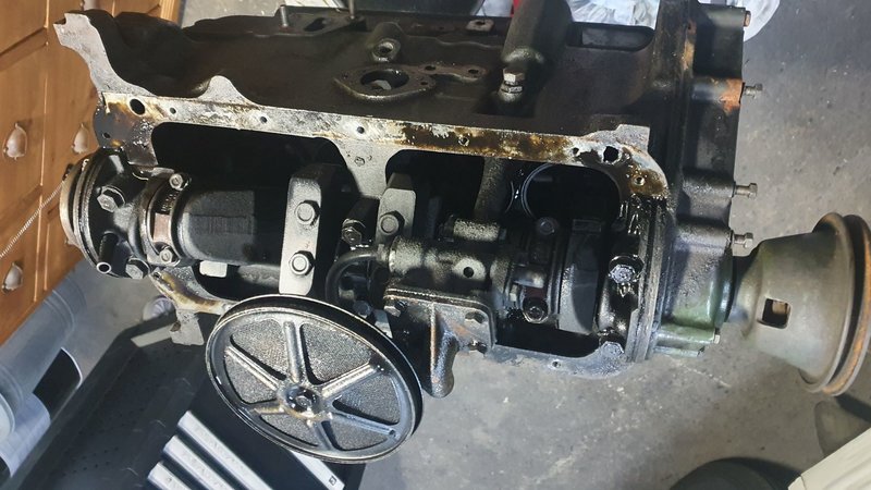

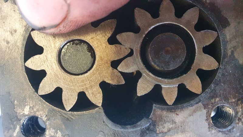

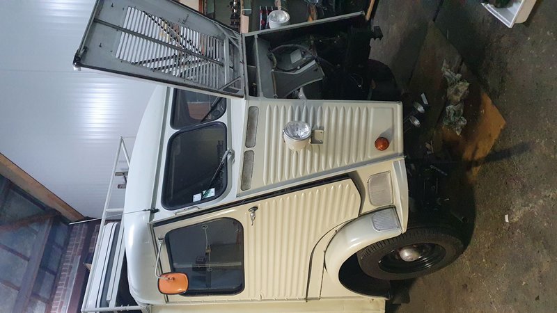

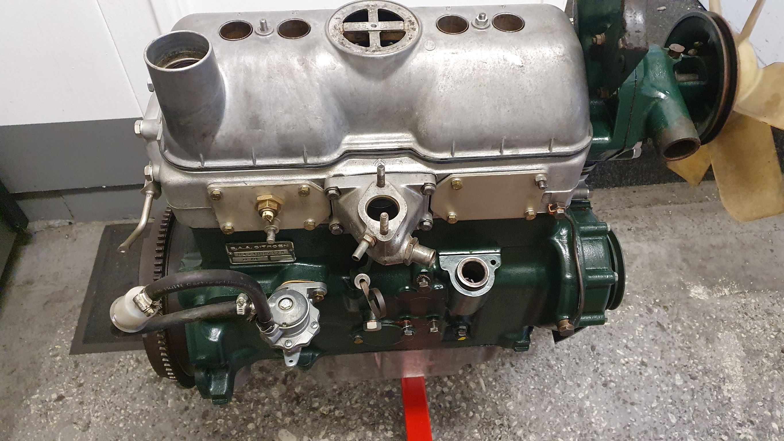

Al weer even geleden dat ik wat heb gepost maar ben al een heel eind. Blok heeft inmiddels al een keer gedraaid op de startmotor om de oliedruk te controleren. Ben nu de Carburateur 34mm aan het klaar maken om hem binnenkort eens kort te starten voor ik hem in bouw
Gehele blok schoongemaakt en daarna geborsteld en van een kleurtje voorzien. Cilinderkop en Krukas heb ik uit besteed. Cilinderkop een paar nieuwe geleiders en Klepseals en de krukas is nog standaard en opnieuw gebalanceerd.
Blok opgebouwd met nieuwe Bolkop zuigers. allemaal nieuwe STD lagers. Nieuwe ketting tandwielen waren nog goed. Oliepomp gereviseerd nieuwe tandwielen en gevlakt en nieuwe pakkingen.

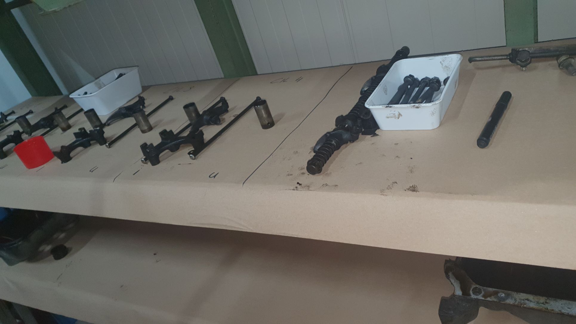

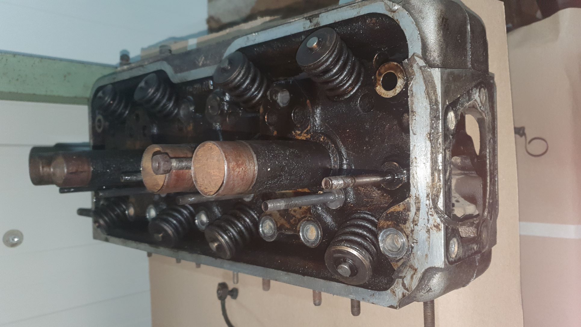

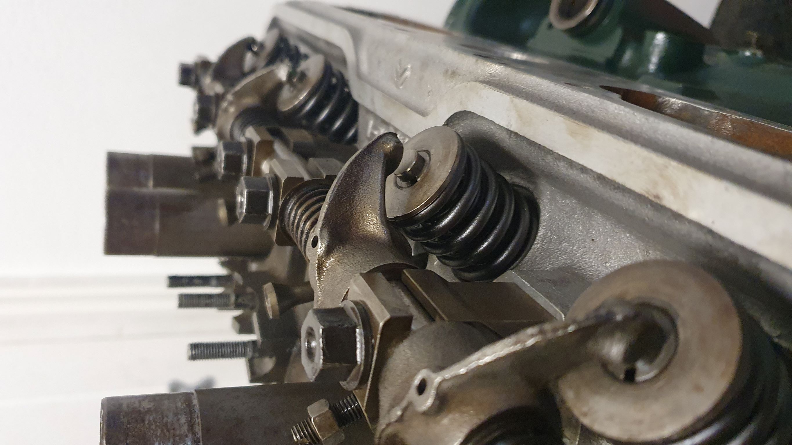

Cilinderkop alles heel goed schoongemaakt en geborsteld zoals de tuimelaars enzo. nieuwe tuimelaarassen.
nog flink lopen kutten om de carter pakking er tussen te krijgen......
Voorderest ook de zijkant deksels van de kop gespoten. om toch een helemaal nieuwe look te krijgen. met toch de reden als we het dan toch vast hebben kunnen we het net zo goed even stralen en spuiten.
uitlaatspruitstuk gestraald en gespoten.
Blok ziet er weer uit als nieuw nu nog hopen dat hij straks ook werkt als nieuw of nog beter haha.
Inmiddels ook de versnellingsbak uitgebouwd voor inspectie en nieuwe pakkingen en een nieuw kleurtje
heb de tekst een beetje kort proberen te houden haha.

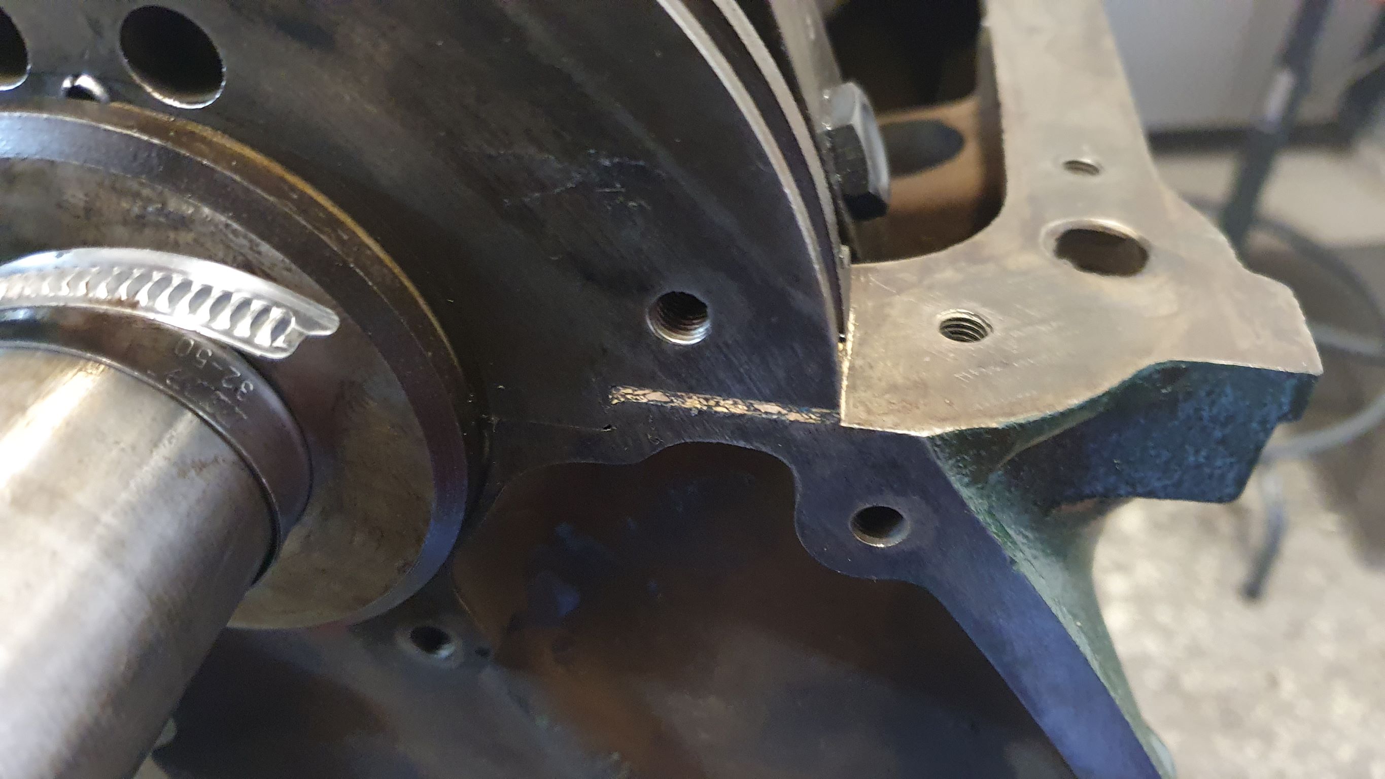

Krukas gemonteerd
Krukas gemonteerd
kurken pakkingen onder de hoeken van de lagerkappen

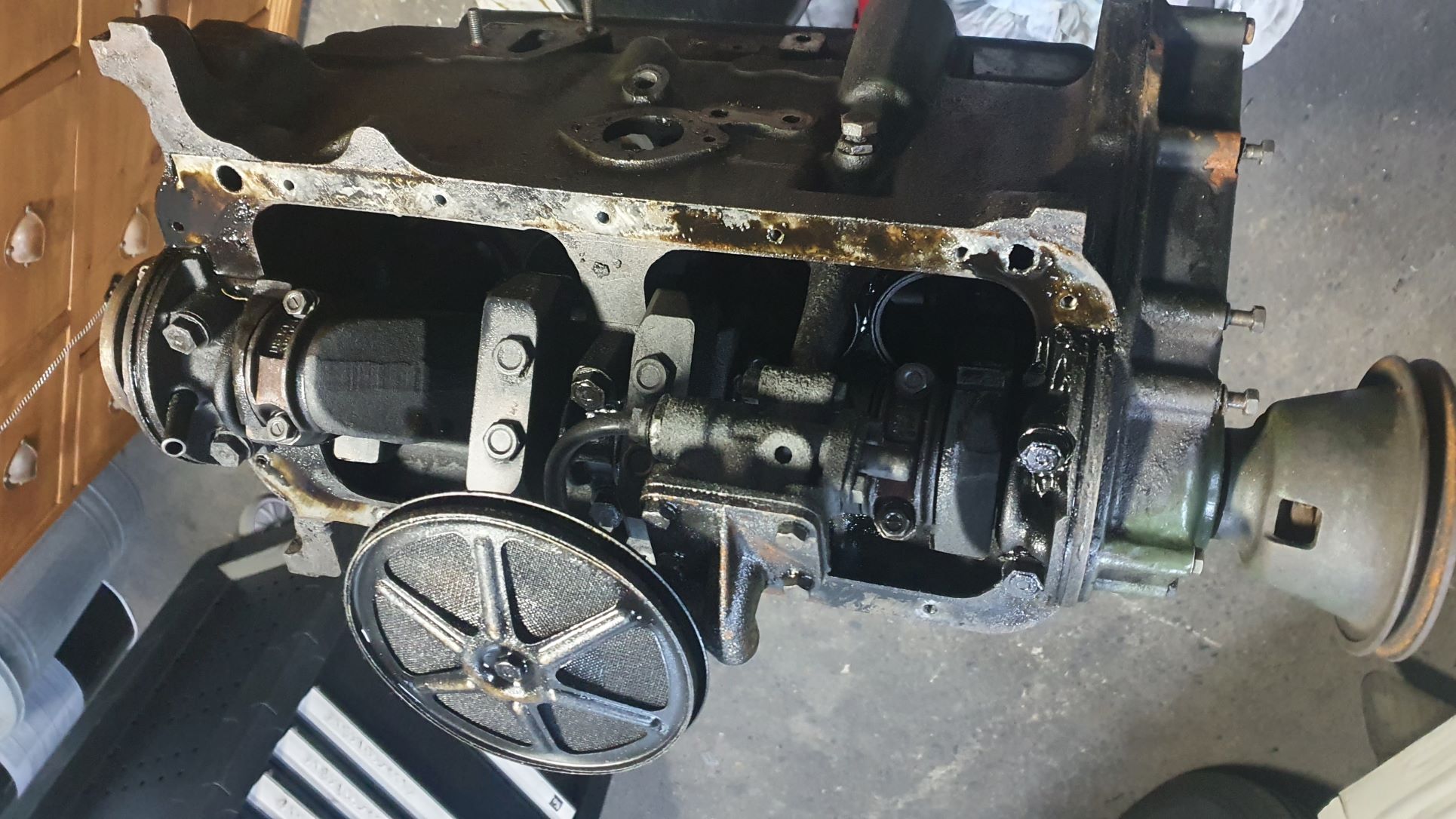

Olie pomp hier nog met de Oude Tandwielen

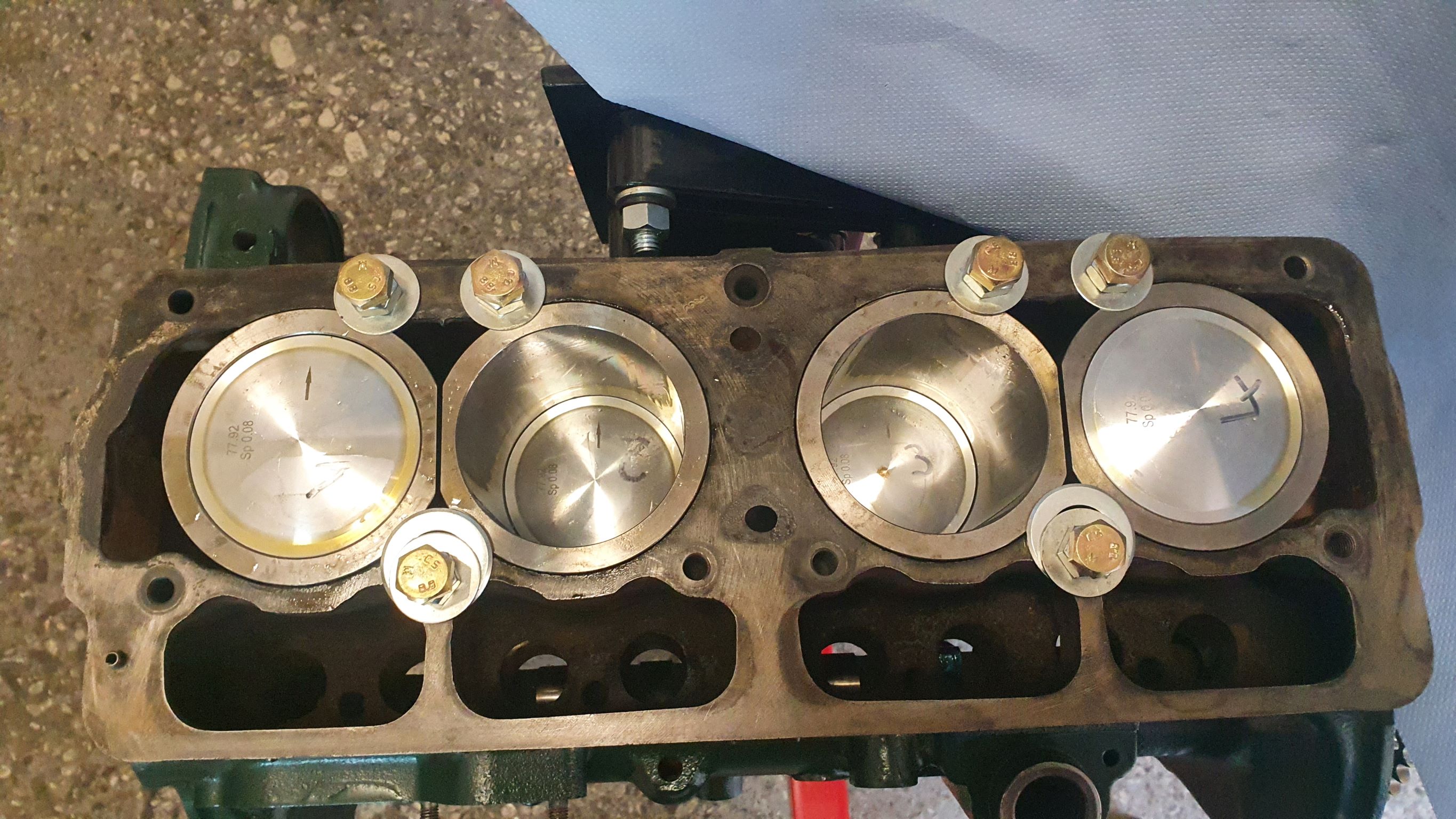

Nieuwe zuigers en bussen gemonteerd

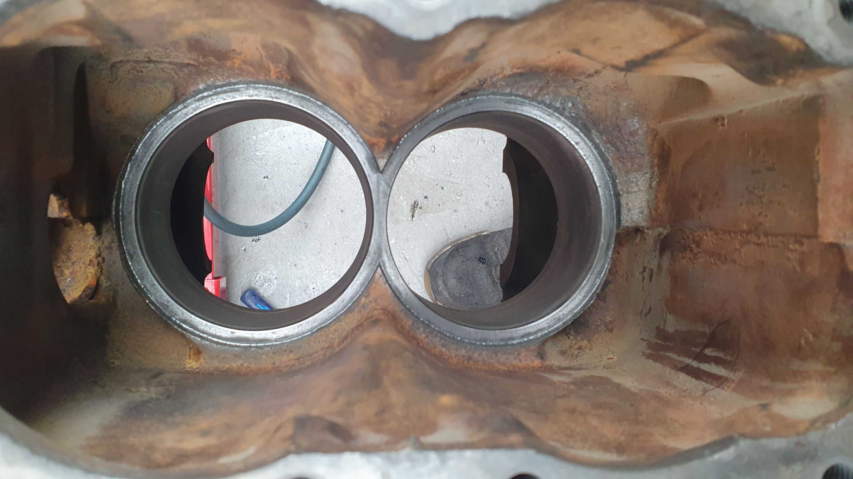

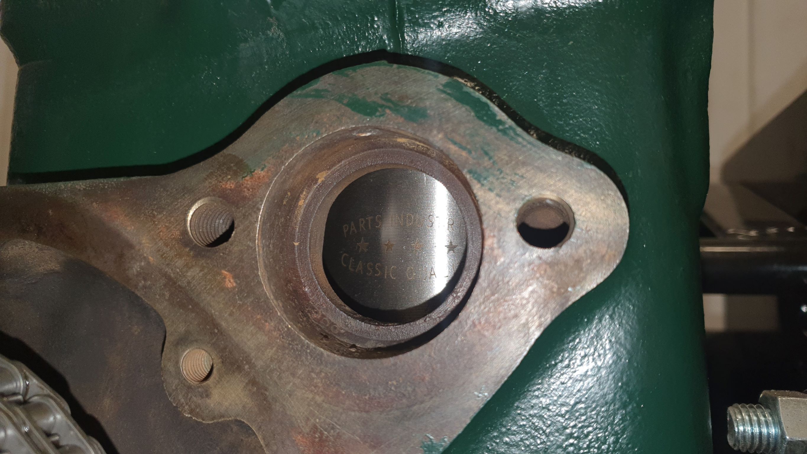

Leuk om via de water inlaat het merk bussen te kunnen zien

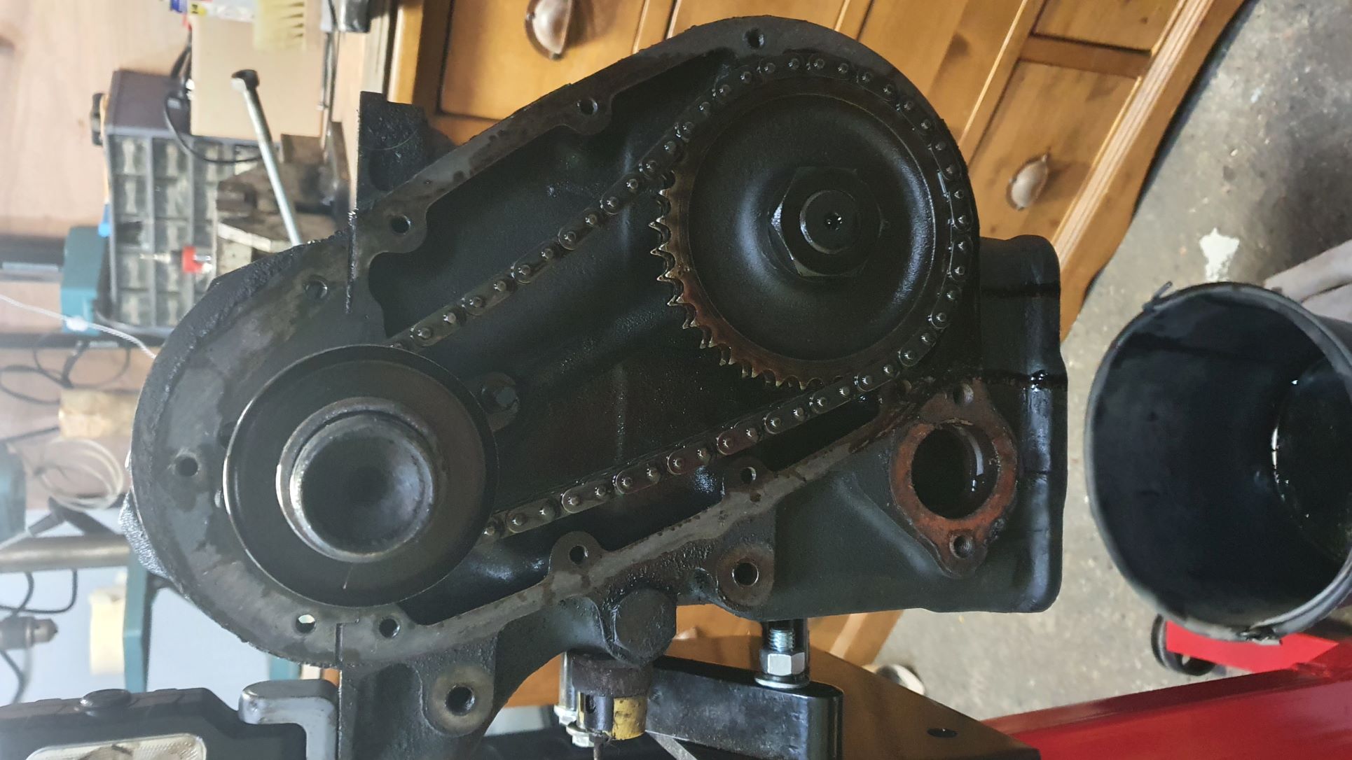

nieuwe distributieketting

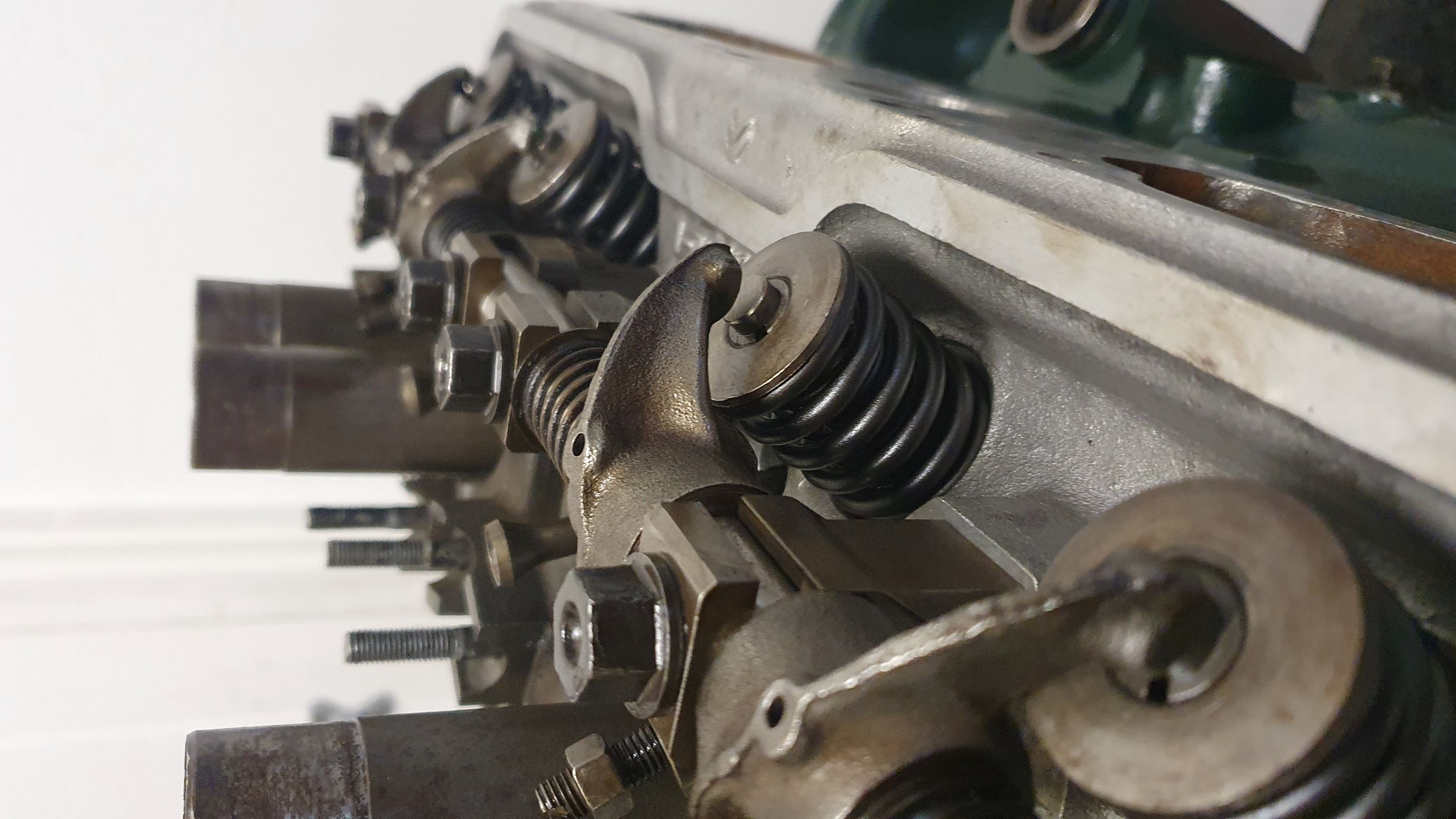

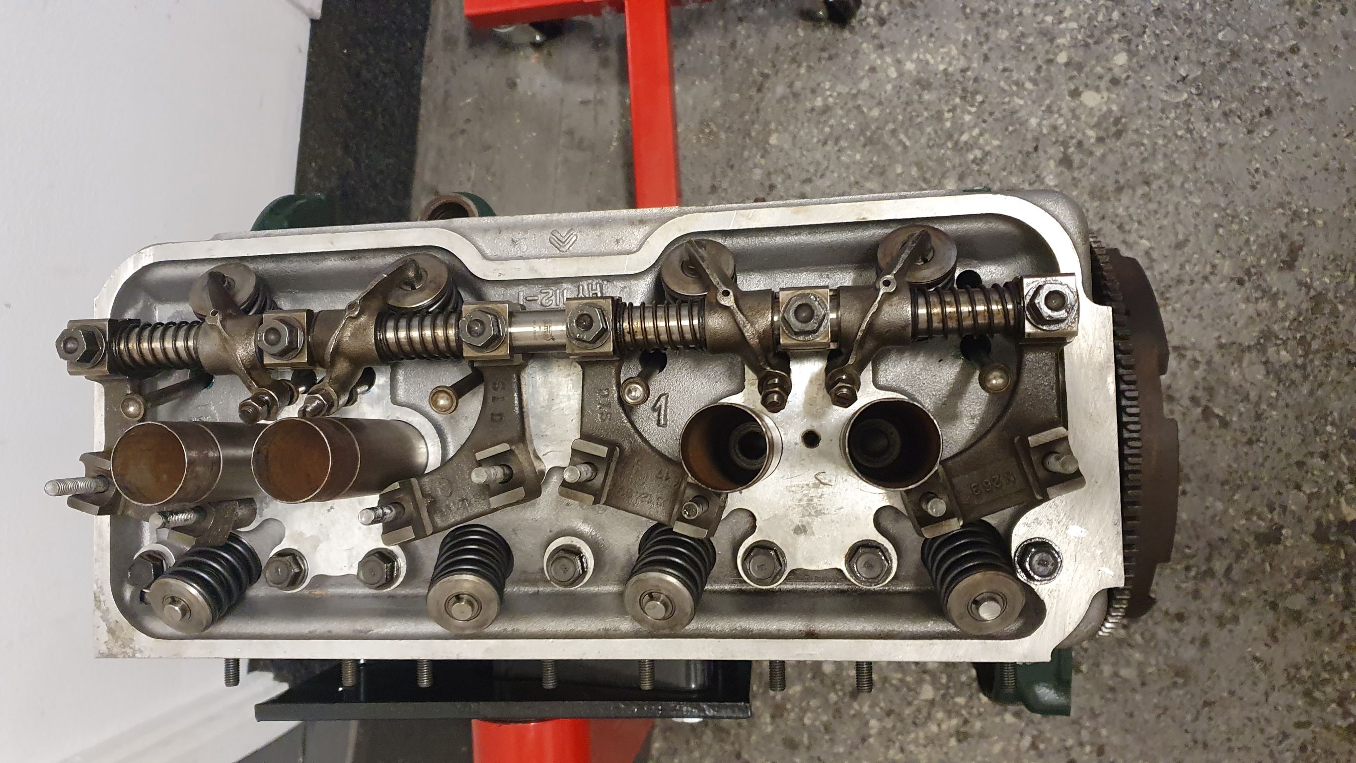

Kleppen en stoters schoongemaakt en gemonteerd

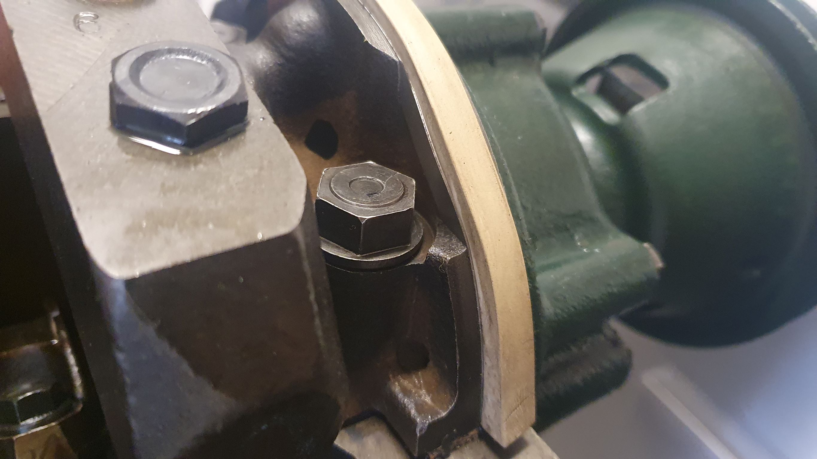

Carterpan pakking met nieuwe  stalen halve maan

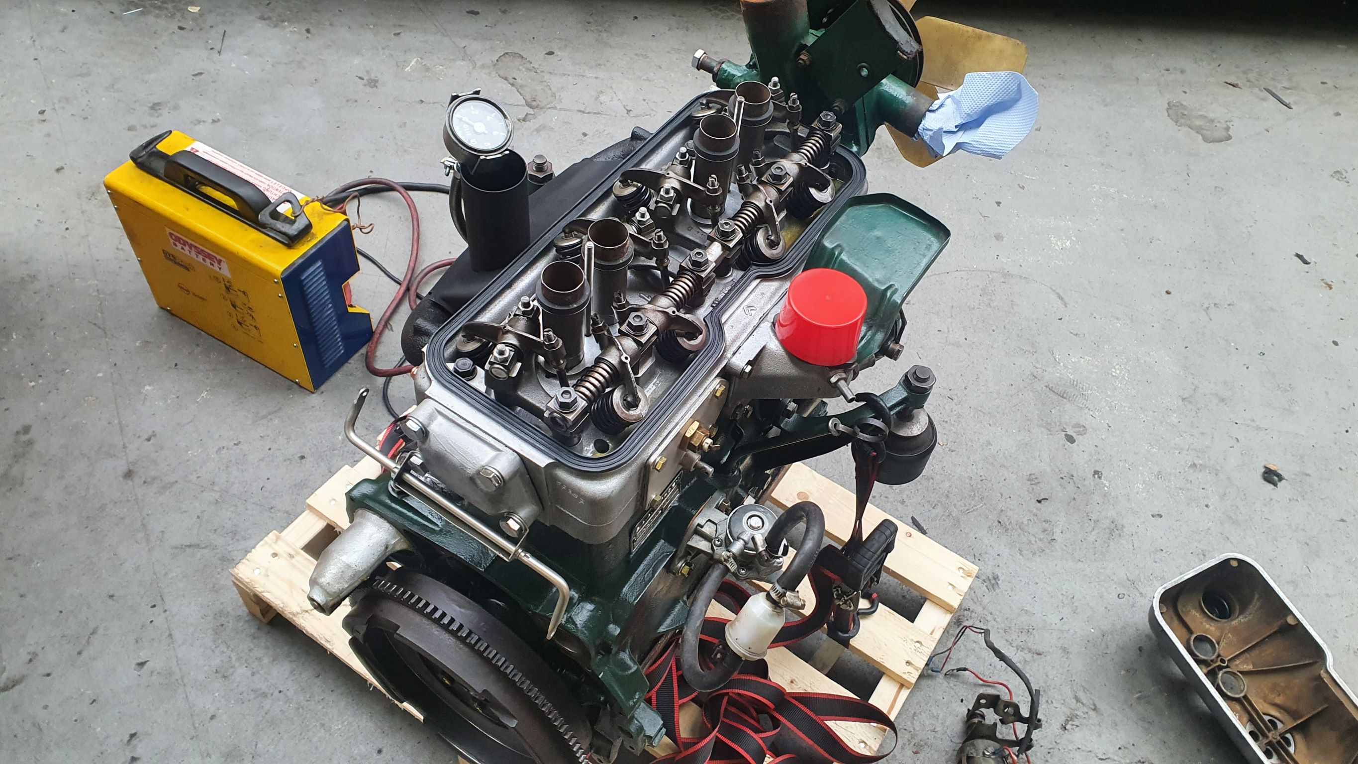

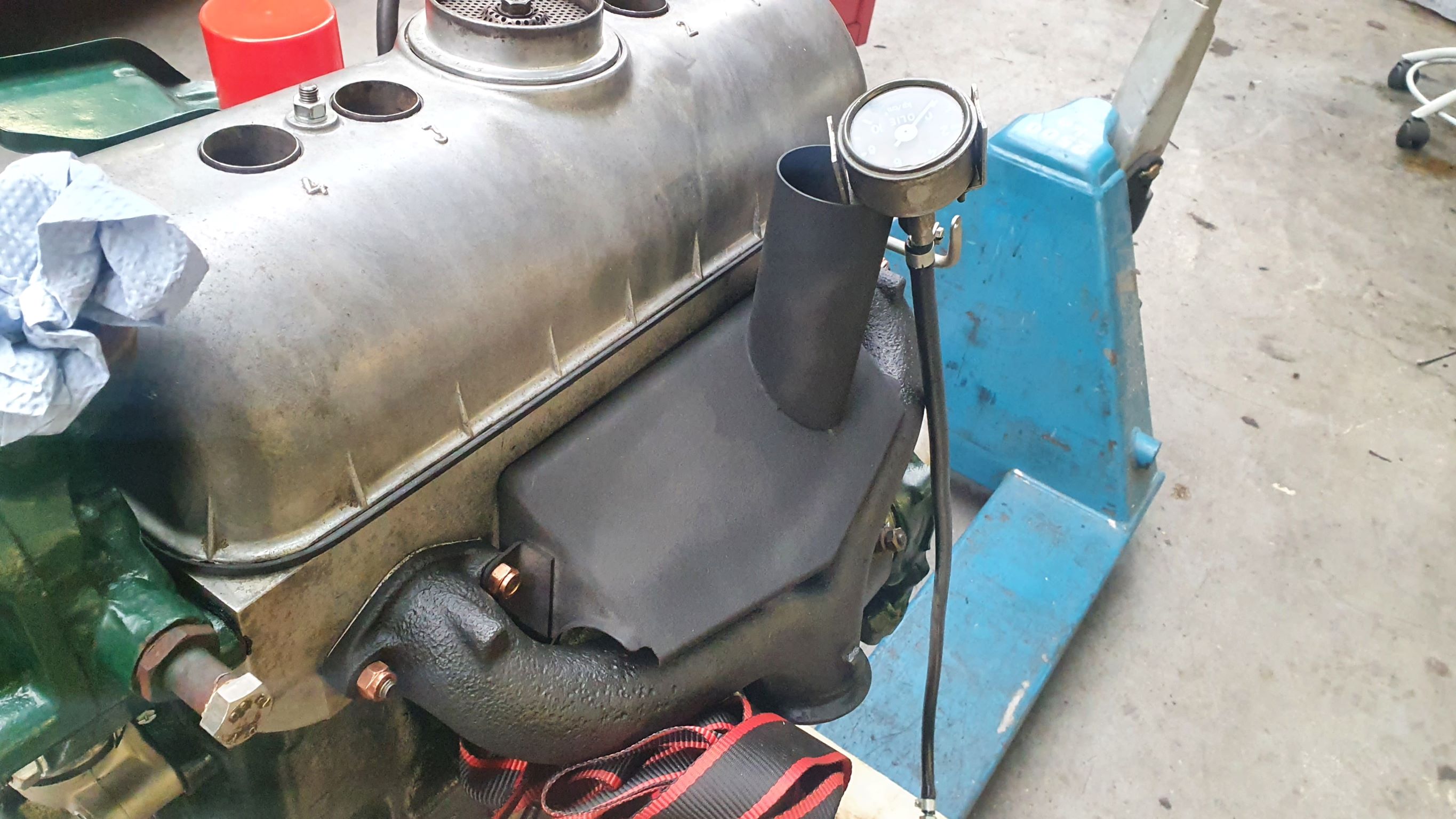

motor in test bok
motor in test bok
motor getest op start motor op oliedruk

Foto Bus op bokken zonder motor en bak
