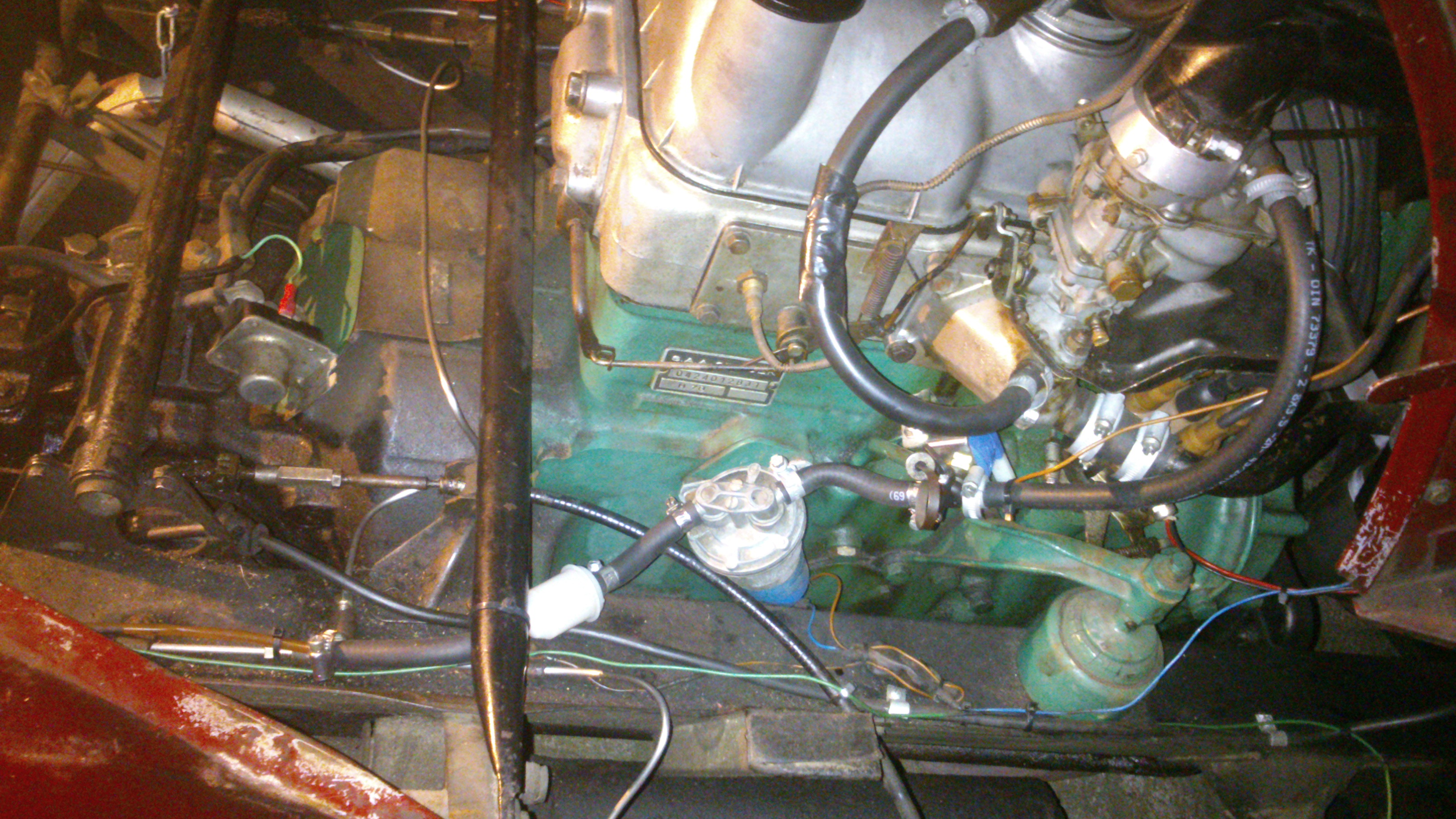

Dat universele relais zit verder dichtgepopnageld. Maar hij deed het net wel. Hoe ik dat weet? Nou de nieuwe benzineafsluiter zit er tussen. Meteen alle benzineslangen vervangen en het benzinefiltertje dat al jaren op de plank ligt er maar eens tussen gezet (zeker omdat hij meestal op gas rijdt).
Hopelijk zaterdag een testrondje om de remmen te testen. Maandag APK... daar zien we links het universele startrelais, onder de benzineleiding met filtertje, de electrische benzinepomp en de afsluiter (blauw) die tegen de peilstokhouder aan zit. Vervolgens op de carburateur de gasring. Stukje gaffatape op de slang tussen kleppendeksel en inlaatspruitstuk houdt de leiding van de temperatuursensor (links op de kop) op z'n plek. En onderin zie je in het zwart met zilveren klemmetjes de LPGleiding.
Oh en niet te vergeten de glimmende nieuwe RVS remleidingen!

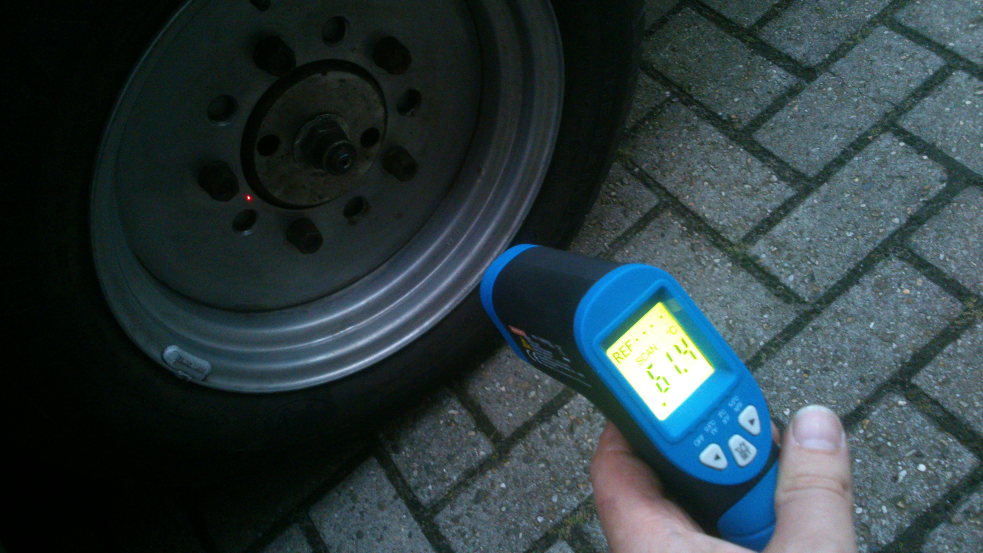

Wat blijkt: remmen vast, alle wielen (na opzoeken IRthermometer) zo'n 60 graden en kan de bus ook niet bewegen nu.
We hebben bij het afstellen de remmen iets aan laten lopen (dat je met de hand ze met moeite rond krijgt, Gert/Otje-tip).
Zal 'm eerst maar laten afkoelen. Kan ook de stank weg. Kan de geur niet helemaal plaatsen, maar zal allicht het nieuwe vet in de lagers zijn en ook de bovenste uitlaatpijp was goed heet (roodgloeiend) en daar zit ook wel wat vuil op uiteraard.

Remmen zijn nu, drie kwartier later, allemaal tussen 30 en 35 graden (mooi gelijk dus) en weer los (kan de bus met de hand verplaatsen).

Als de remmen onder het rijden steeds vaster komen dan is er een kans dat de hoofdremcilinder te strak staat.
Als die niet genoeg speling heeft gaat het gat niet open die de remvloeistof terug het potje in laat stromen.

Kan dit volledig onderschrijven. Had een idem dito happening bij Valérie, m'n AZU 250 (oftewel: bestel-Eend). In mijn geval was letterlijk àlles té strak afgesteld. Inclusief de HRC-pen die - via het rempedaal - de HRC in gaat. Met als gevolg dat - bij stevig remmen de hele boel zódanig vast zat en niet meer los kwam dat alle onderdelen heet liepen ...Als de remmen onder het rijden steeds vaster komen dan is er een kans dat de hoofdremcilinder te strak staat.

Ewald, je hebt toch wel de vrije slag van je hrc afgesteld met de vloerplaat erin? Anders staat hij sowieso te strak.
- Berichten: 2680
Re: LEiPiE & MurpHY
HRC stond inderdaad te straks (wel gesteld met de vloerplaat er in). Nu een eindje losser gezet en nog geen vastlopers gehad.
Remmen worden nog wel een graad of 40.

Een remttomnel die je (net) niet kunt vastpakken is normaal , dus 40 graden is prachtig.
