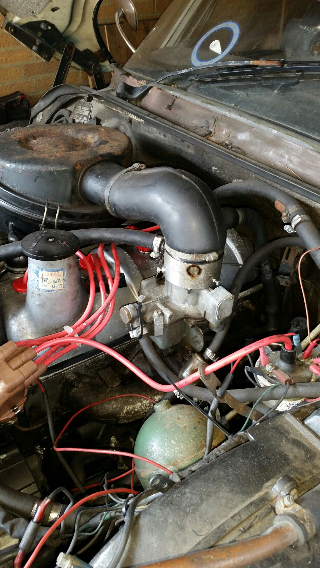

Voor de volgende die LPG wil installeren: is dit een optie en dan het HY-luchtfilter op zijn kant? Of is daar ook geen ruimte voor?
Berichten: 331
Re: Inbouw LPG
Tuurlijk mogelijk, zo zit het in mijn DS ook. Maar dan moet je wel zon slang en een ander luchtfilter voorhanden hebben en een andere steun maken. Veel meer werk dan de boel een beetje aanpassen.
Maar ruimte is er wel al moet je dan weer je luchtfilter demonteren wil je bij je bougies komen...
Een platter luchtfilter zou een betere optie zijn, maar nogmaals, het gaat met het originel filter.
