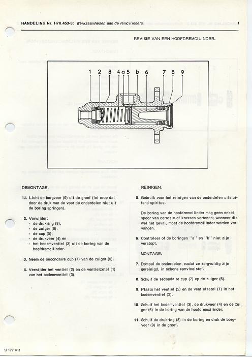

Hallo beste mensen,
Wie o wie kan mij helpen aan een doorsnede tekening van de hoofdremcilinder om een revisie set te monteren. Het gaat om het dubbele systeem.

Gert Jan,
Ik heb hem alleen van een enkele maar daar kun je ook best wat uit halen.
Staat ook in het werkplaats handboek.
