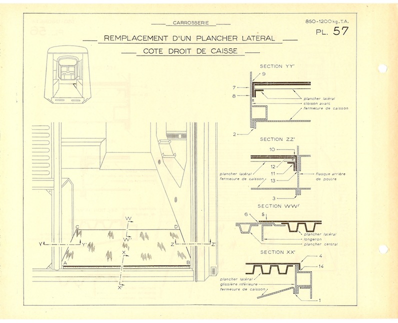

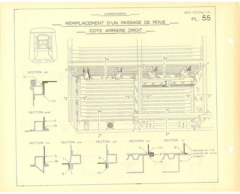

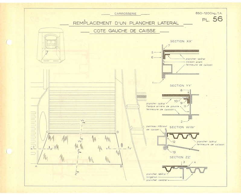

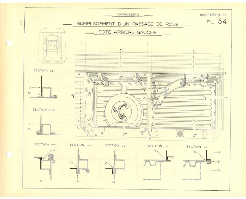

Auke,
Hierbij de tekeningen van de wafelplaat constructie.
Dit zijn tekeningen van een bus van voor '69.
Bij mijn bus zit/zat de wafelplaat alleen tussen de kokerbalken en daar komt die maat van 95cm vandaan denk ik.
Ik snap dat je iets moet als de aanhechtingen slecht zijn, maar pas erg op met de kokerbalken en de constructie tussen de balken.
Ik was begonnen met het weghalen van de vloer en direct ging mijn kokerbalk 'wijken' daar staat blijkbaar behoorlijk wat spanning op. Ik ben na een centimeter of 30 gestopt en dat is wel op te lossen, maar als je over 240 de balk weer in bedwang moet krijgen heb je wellicht hydraulische richtbalken oid nodig
Dat geld ook voor de 'vloer' tussen de balken. die houd ook de constructie bij elkaar volgens Ben. Ik ben er op zijn advies niet mee verder gegaan. Wel rechts en links van de kokerbalk en de aanhechting achter de cabine.
Hopelijk heb je iets aan de tekeningen,

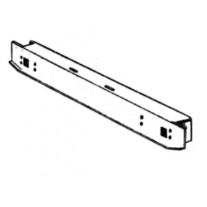

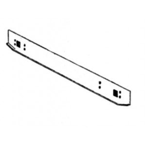

Binnenkort weer verder met het laswerk aan de achterzijde. Eerste wat ik aan ga pakken is de achterste balk van de laadvloer. Die ga ik laten zetten maar ben benieuwd hoe deze nu juist zit. Is dit nou een omgekeerde omegaprofiel (alleen dan groter) die aan onderzijde is dichtgemaakt met vlakke plaat?
Iemand nog tips voor eigen betaalbaar zetbankje?
De strips die ik eerder heb laten zetten voor de aangetaste randen van de laadvloer gaan er weer uit. Nog niet naar tevredenheid.
Re: Laadvloer vernieuwen of repareren
de achterbalk is ook kant en klaar verkrijgbaar in het magazijn heb ik gezien.
Dat zou ideaal zijn. Moet er nog even geen voor de nodige delen. Kijk ik meteen even maar de balk. Hing er al prijskaartje aan?
er zijn twee versies: 105 en 165 euro.
wil je er een kopen dan zou ik deze via Stan reserveren. (zie website HYTeam).
- Achterbalk-reparatiedeel.jpg (6.86 KiB) 41433 keer bekeken
- Achterbalk-compleet.jpg (8.9 KiB) 41433 keer bekeken
