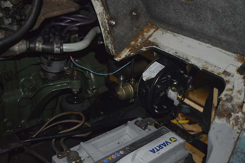

Vandaag verder met het plaatsen van de onderdelen.
De verdamper met de gasafsluiter staat op de rechter balk van het paard.
verdamper binnenzijde.jpg (71.71 KiB) 95074 keer bekeken
