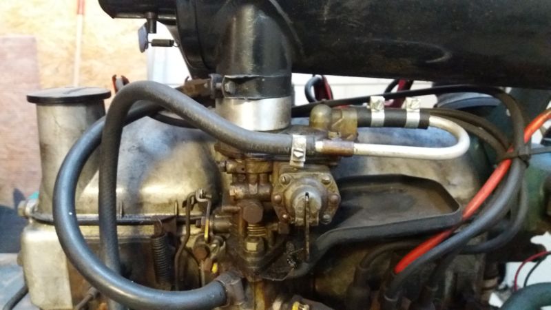

Hi Russ. Welcome. I mounted a carb like that last autumn but will start driving it in a month or so. Cannot drive on summertires in winter here in Norway. Ill be updating the above mentioned thread.
Mounting of this carb is easy, only choke-arm needs a solution on which Im still working.

Hier een plaatje van mijn montage.
Voor de choke arm heb ik een het heveltje vermaakt, zodat de oorspronkelijke bediening nog werkt.
ik heb de sleuf in het heveltje in een andere stand erin gemaakt
Omdat de carburateur lager is heb ik een tussenring gemaakt.
Russ, hereby a picture. You need to figure out how to modify the choke lever such that it will work for your original set-up of the choke cable. From memory I have modified the lever such that it works with your normal choke cable by changing the slot orientation.
