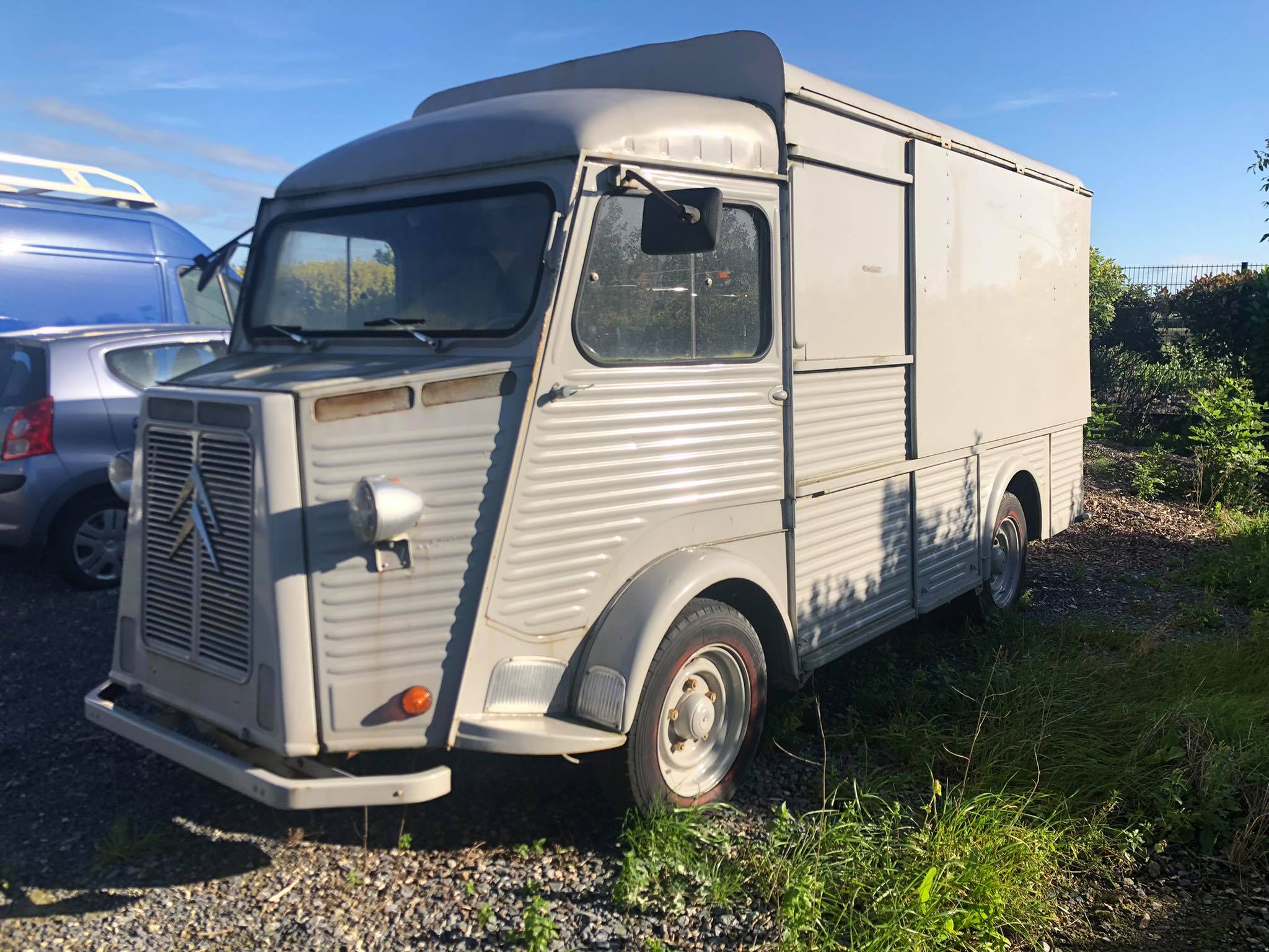

In deze omstandigheden werd onze vriend aangetroffen. Al bij al niet zo slecht.

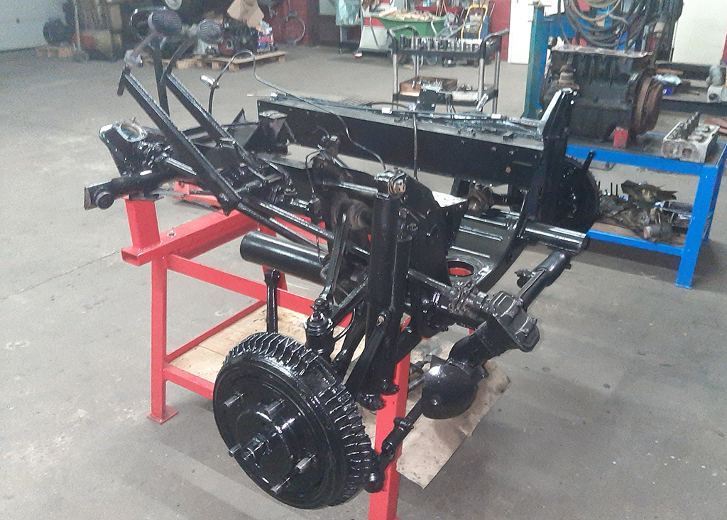

De 1600 is verwijderd en wordt vervangen door een courantere en gereviseerde 1800.
De voortrein is alweer in nette staat.

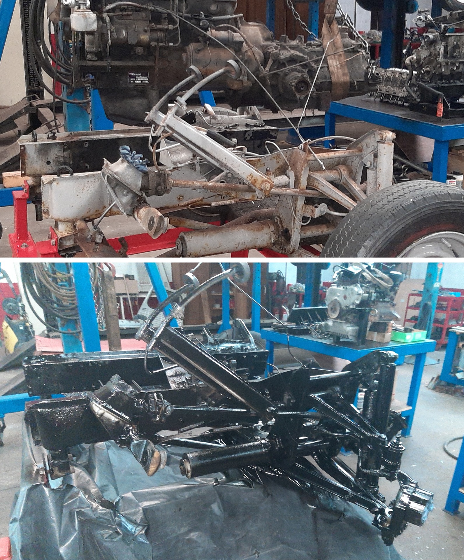

Voorremmen, lagers, trommels en kardans gemonteerd; alsook remmen achteraan...

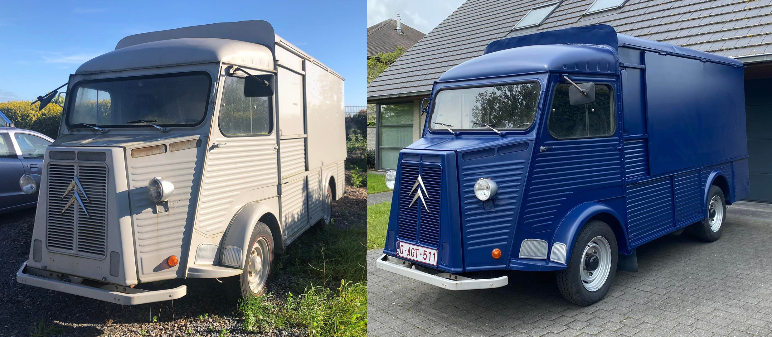

Een kleine twee jaar na de 'weidevondst'... heerlijk rondtoeren.
Berichten: 2684
Re: De Nachtraaftruck
Dat ziet er netjes uit, ook iets grotere klep geworden :D
