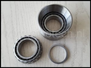

Dit is onbekende taal voor mij. Ik heb bij monteren eerst de ring in het lager dat nog aan de trommel vast zat gelegd en daarna dat ronde ding met al die bewegende delen (zie foto linksonder) erop gelegd. Alles zo bevestigd.en de achterwiellagers goed afgsteld? Met of zonder afstandsbus?

- wiellager.jpg (12.25 KiB) 17337 keer bekeken

- de rem behoort na remmen(1 of meerdere malen) volledig te lossen zodat het wiel zonder een enkel geluid van aanlopen ronddraait (APK-eis). Afstellen met een passer is een must.
- naaf: als er een afstandsbus is gemonteerd moet de moer met een bepaalde kracht worden aangedraaid. Als er geen bus, is moet de moer vatsgezet worden met 20 mkg en daarna t 1/6-de slag losgedraaid worden om de goede lagerspeling te verkrijgen.; daarna moet geborgd moet worden.
LET WEL:
Te strak aandraaien resulteert in een te strajke afstelling met eventueel warmlopen van het lager, voortijdige slijtage en als het echt tegenzit ook vastlopen van het lager (piepende geluid?)
Als er maar enige verdenking is dat het lager te strak zit zou ik het demonteren en het lager en de rest controleren op blauwe plekken door hitte.

Dan heb je zeer ws wel een afstandsbus en kun je met 20 mkg aandraaien en daarna 1/6-de slag los.
