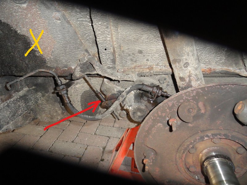

Voor zover ik weet zit die altijd bij het linkerachterwiel. Geen begrenzer maakt ontluchten iets makkelijker :)
Re: Geen druk op de remmen
De remdrukbegrenzer kun je vinden bij het linkerachterwiel en deze heeft zich verstopt achter de plaat, gemarkeerd met een GEEL KRUIS.
Voordat je achter gaat ontluchten moet de begrenzer helemaal open staan en dat doe je door het stangetje, gemarkeerd met een RODE PIJL los te maken en te verzwaren met iets zodat het naar beneden getrokken blijft.

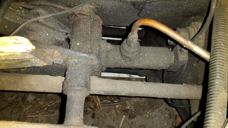

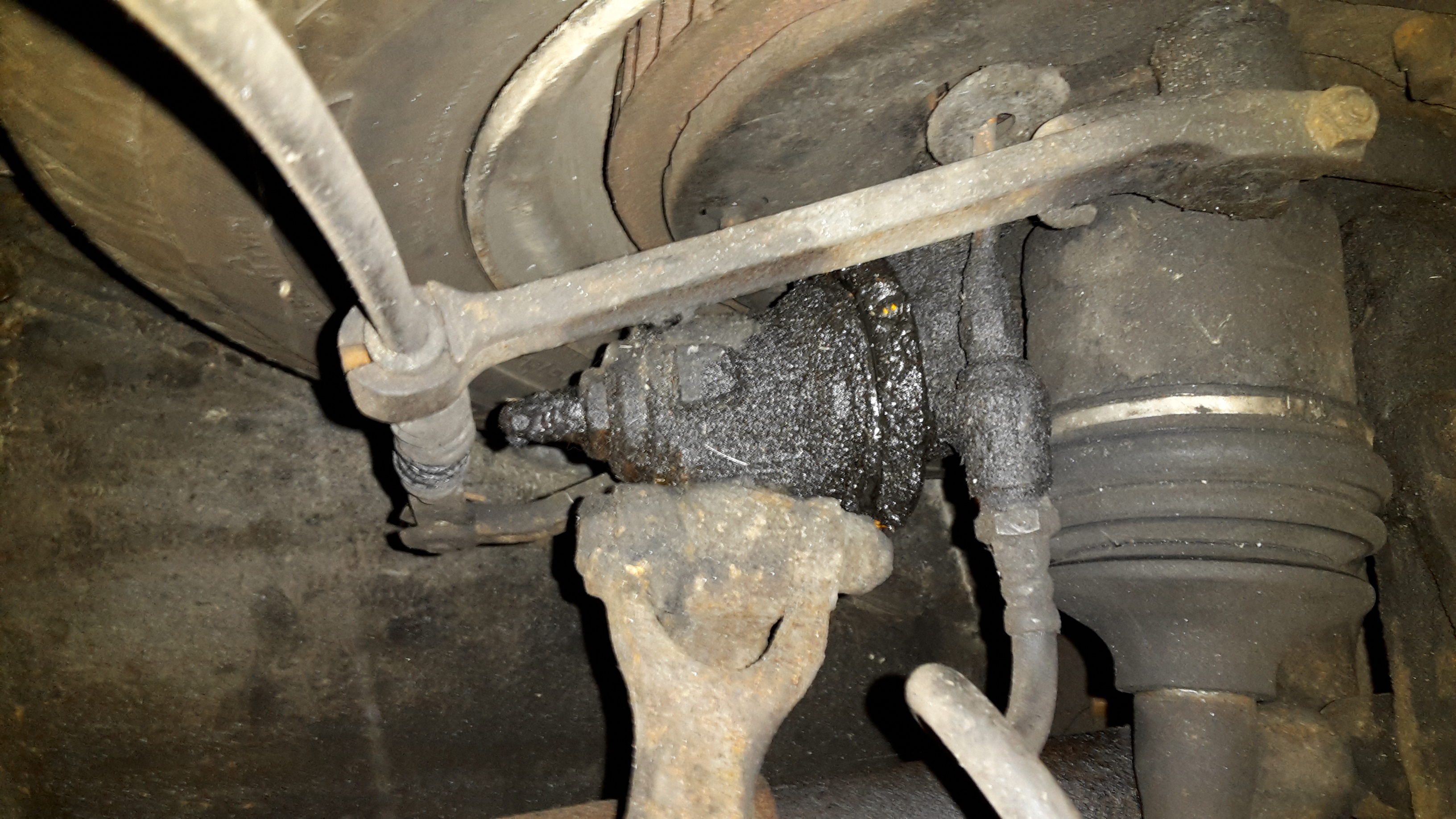

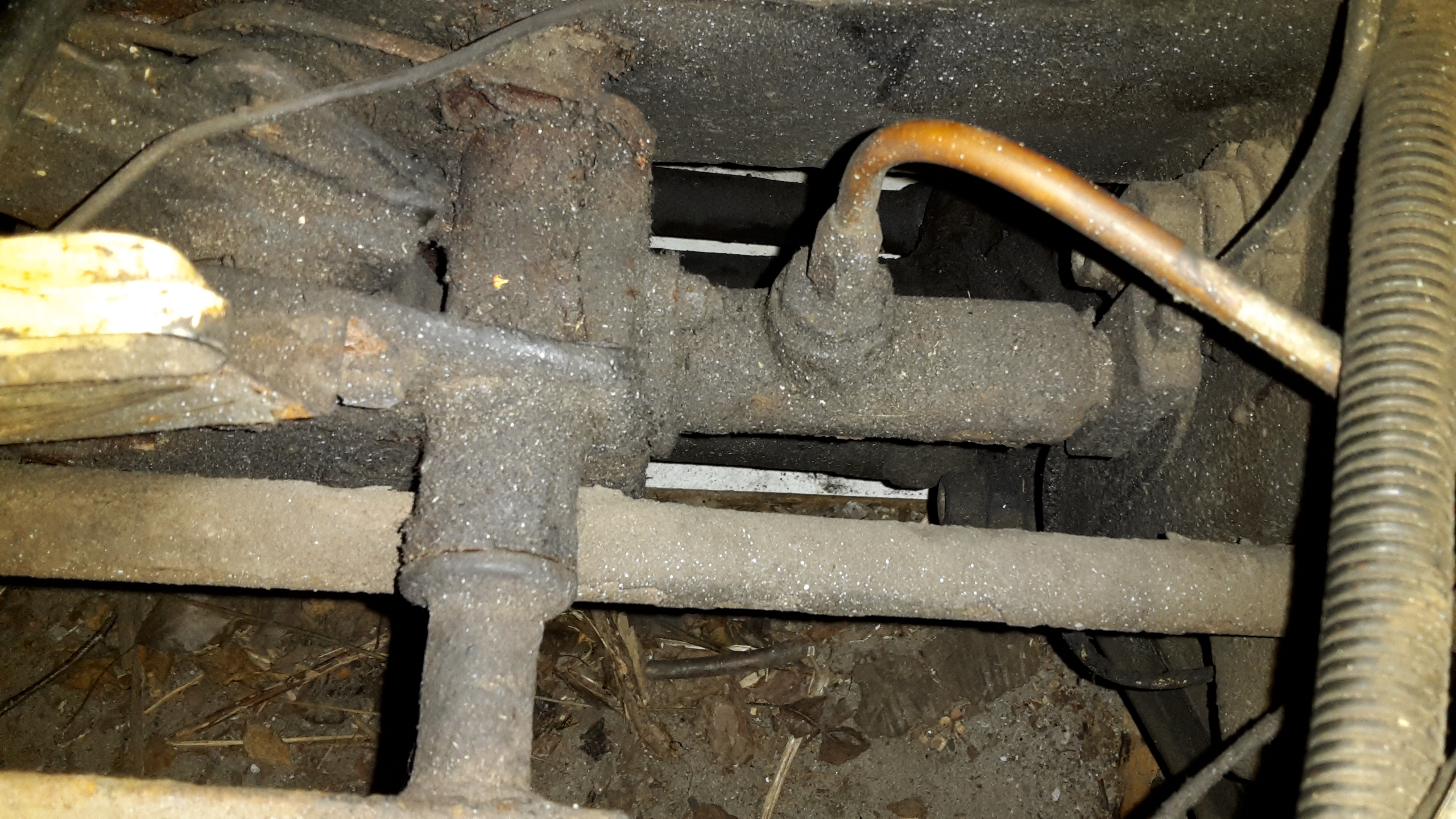

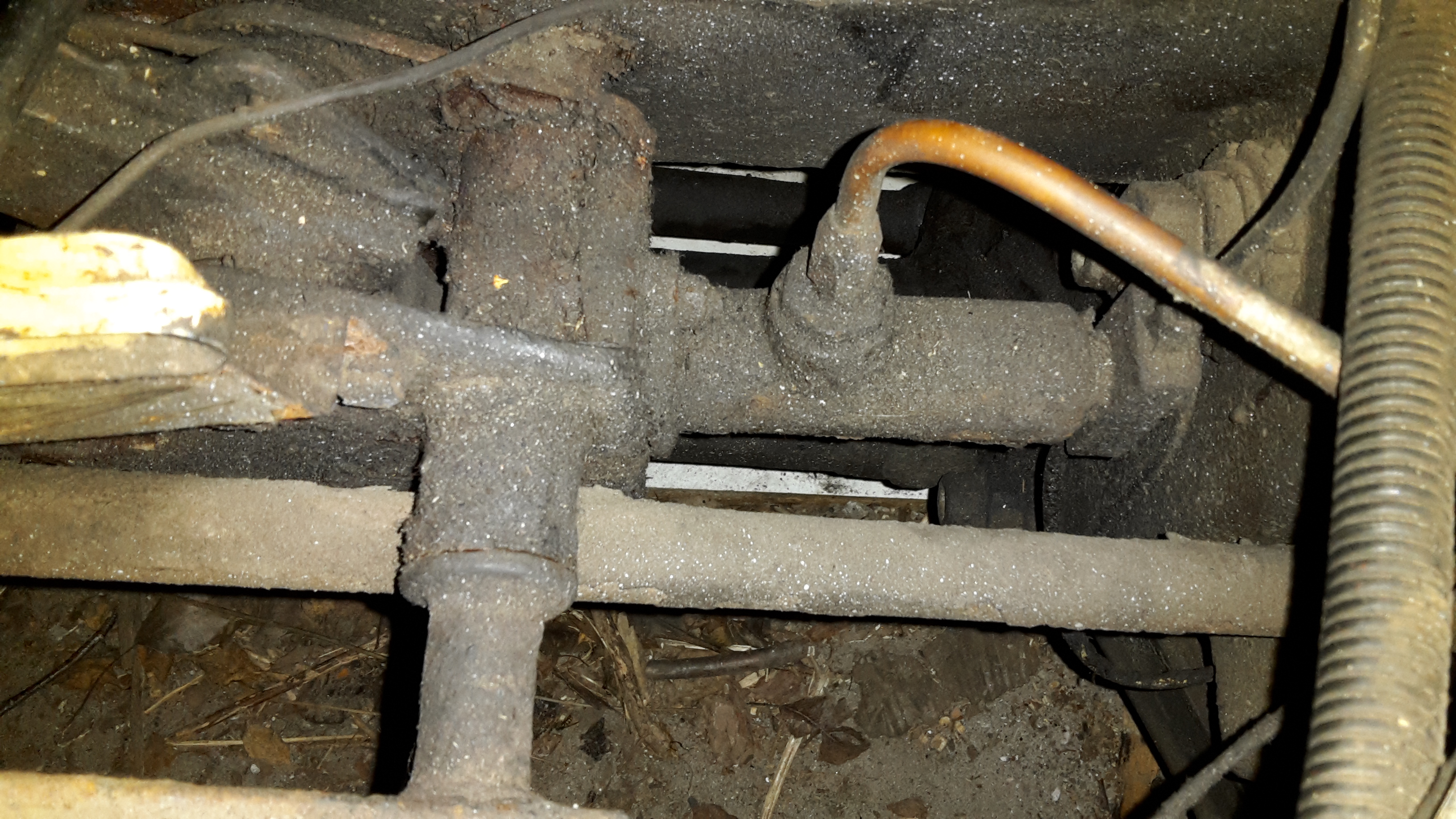

Handige foto van die remdrukbegrenzer. Dank! Die heb ik dus geen. Heb wat foto's genomen van de wielkasten en de bestuurdersstoel weggenomen op zoek naar lekkages. Bij het linkervoorwiel is het zeer vettig (zie foto). Op alle overige delen die ik van de rem heb kunnen inspecteren (zonder de banden te demonteren) zijn kurkdroog. Zou dat linkervoorwiel wat kunnen zijn?
Loopt die leiding van hoofdremcilinder naar het potje. Bij het zien van de fotos dacht ik aan het rubber door binnenscherm heen. Was bij mij vergaan en dus lek. Dan stroomt vloeistof daar langs weg. Ook links.
Als het echt zichtbaar donker en nag is onder aan de trommel zou de lekkage binnenin zitten.
het is wel nat bij de overgang flexibel naar vast.
ik snap de stand van de voortrein ten opzichte van de tegels niet zo goed, of zie ik het verkeerd?
Jan, dat zijn geen tegels maar de binnenkant van het spatscherm waar je vanaf voor tegenop kijkt. (Die lijn is bedrieglijk maar geen voeg)
