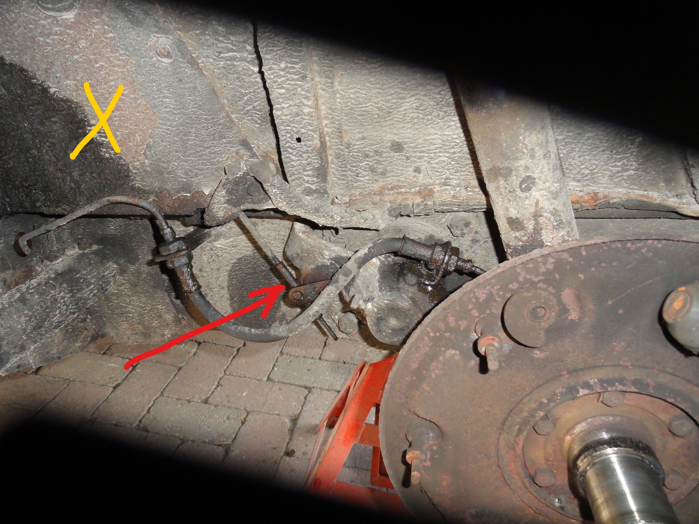

Re: Geen druk op de remmen
De remdrukbegrenzer kun je vinden bij het linkerachterwiel en deze heeft zich verstopt achter de plaat, gemarkeerd met een GEEL KRUIS.
Voordat je achter gaat ontluchten moet de begrenzer helemaal open staan en dat doe je door het stangetje, gemarkeerd met een RODE PIJL los te maken en te verzwaren met iets zodat het naar beneden getrokken blijft.

Handige foto van die remdrukbegrenzer. Dank! Die heb ik dus geen. Heb wat foto's genomen van de wielkasten en de bestuurdersstoel weggenomen op zoek naar lekkages. Bij het linkervoorwiel is het zeer vettig (zie foto). Op alle overige delen die ik van de rem heb kunnen inspecteren (zonder de banden te demonteren) zijn kurkdroog. Zou dat linkervoorwiel wat kunnen zijn?
