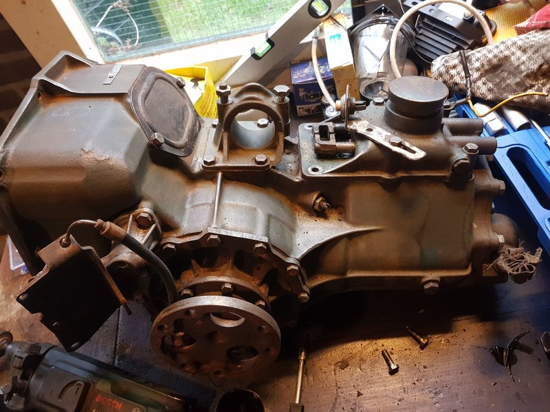

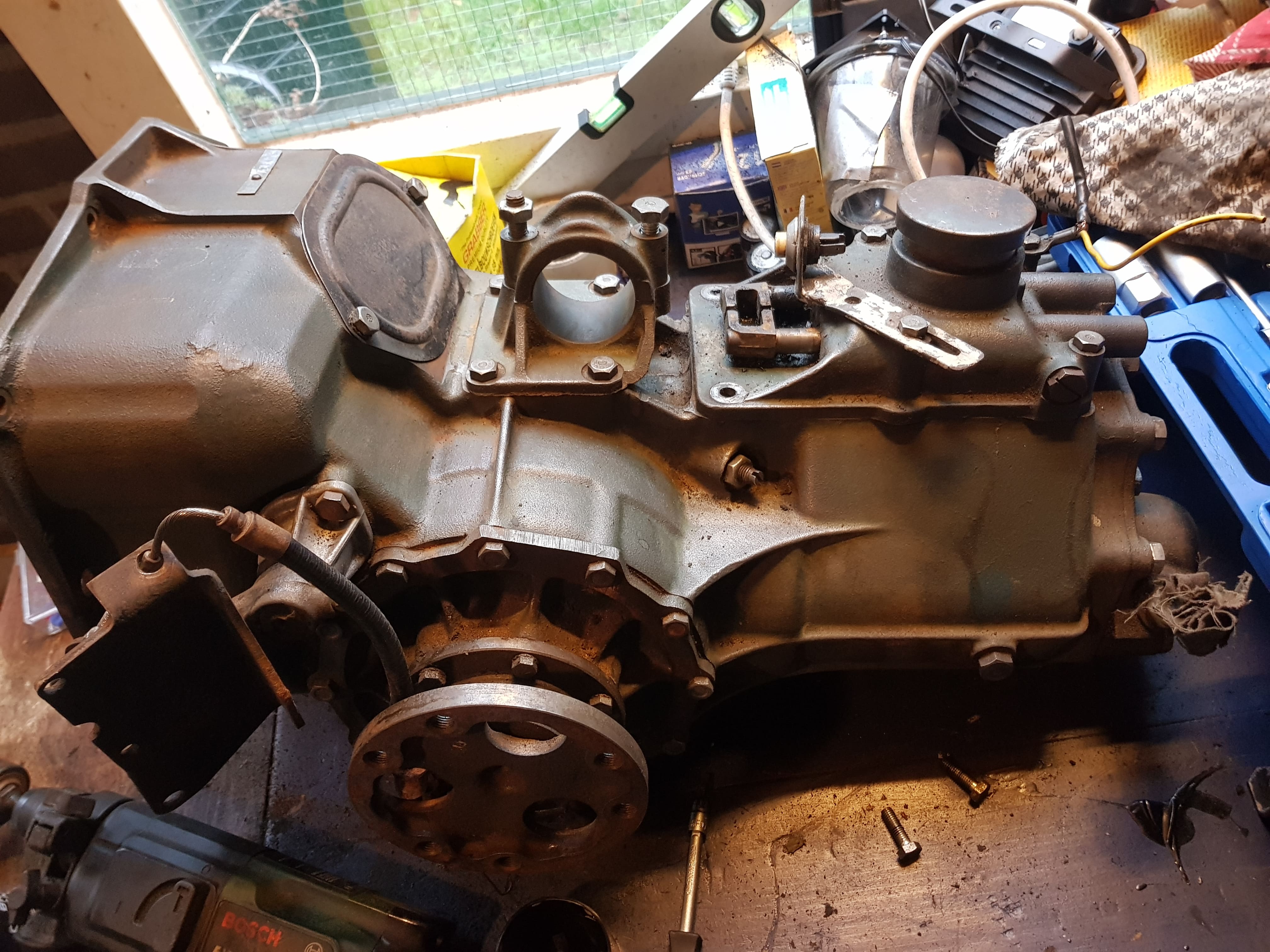

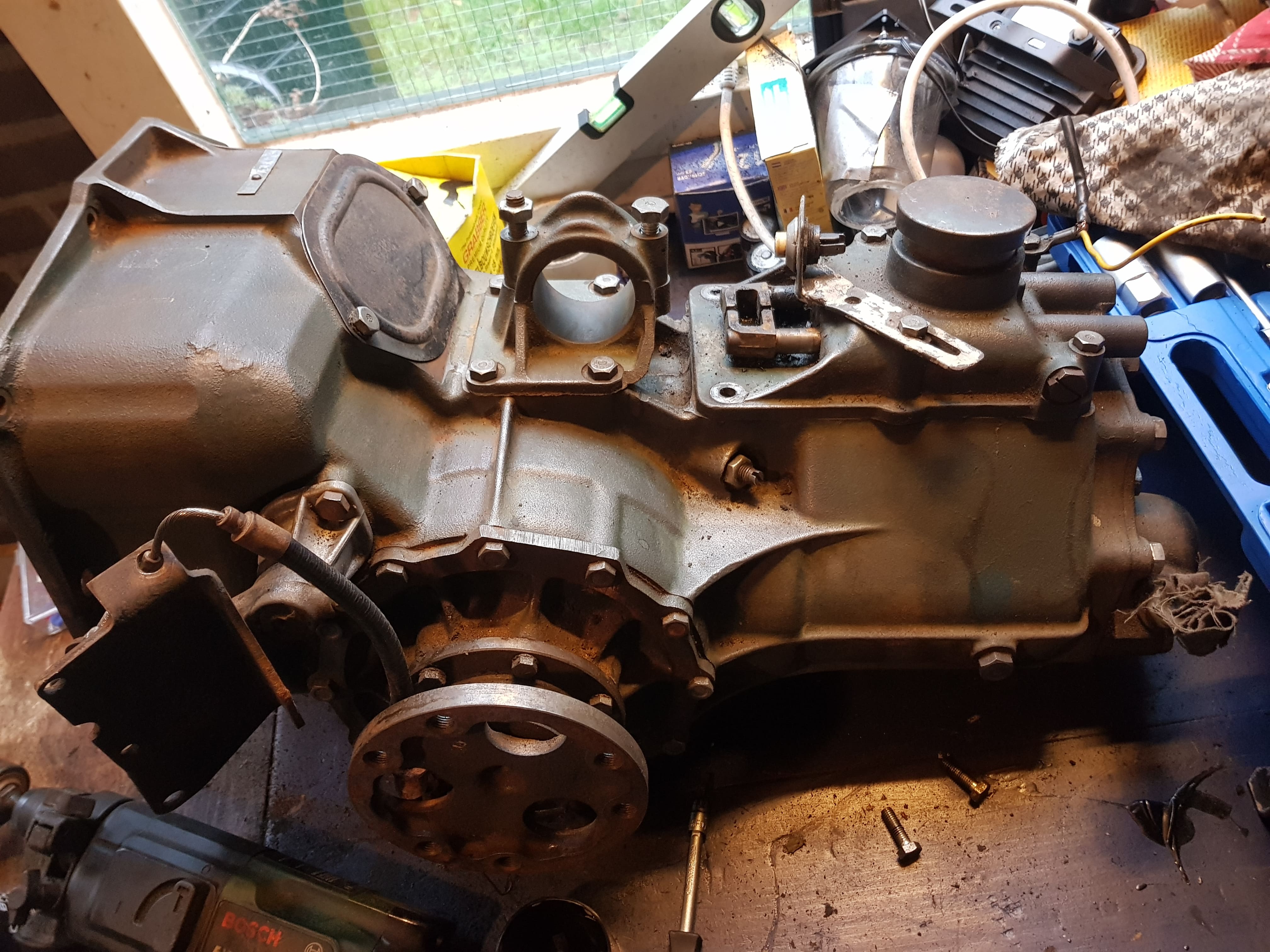

Ik heb vandaag voor een zacht prijsje een oude versnellingsbak op de gok gekocht. Deze lag al bijna 20 jaar onaangeroerd in een schuur. De zoon vond het tijd om de oude spullen van zijn overleden vader op te ruimen. Hij kon mij daarom niet vertellen wat de precieze staat is van deze bak. Zijn er bepaalde kenmerken die mij meer kunnen vertellen over de staat van deze versnellingsbak (zonder hem daadwerkelijk aan te koppelen)? En heeft er iemand nog tips wat ik eigenlijk zou moeten reviseren nu de bak netjes los op mijn bureau ligt en 20 jaar stof heeft gehapt (pakkingen bv?)?
Alvast bedankt.

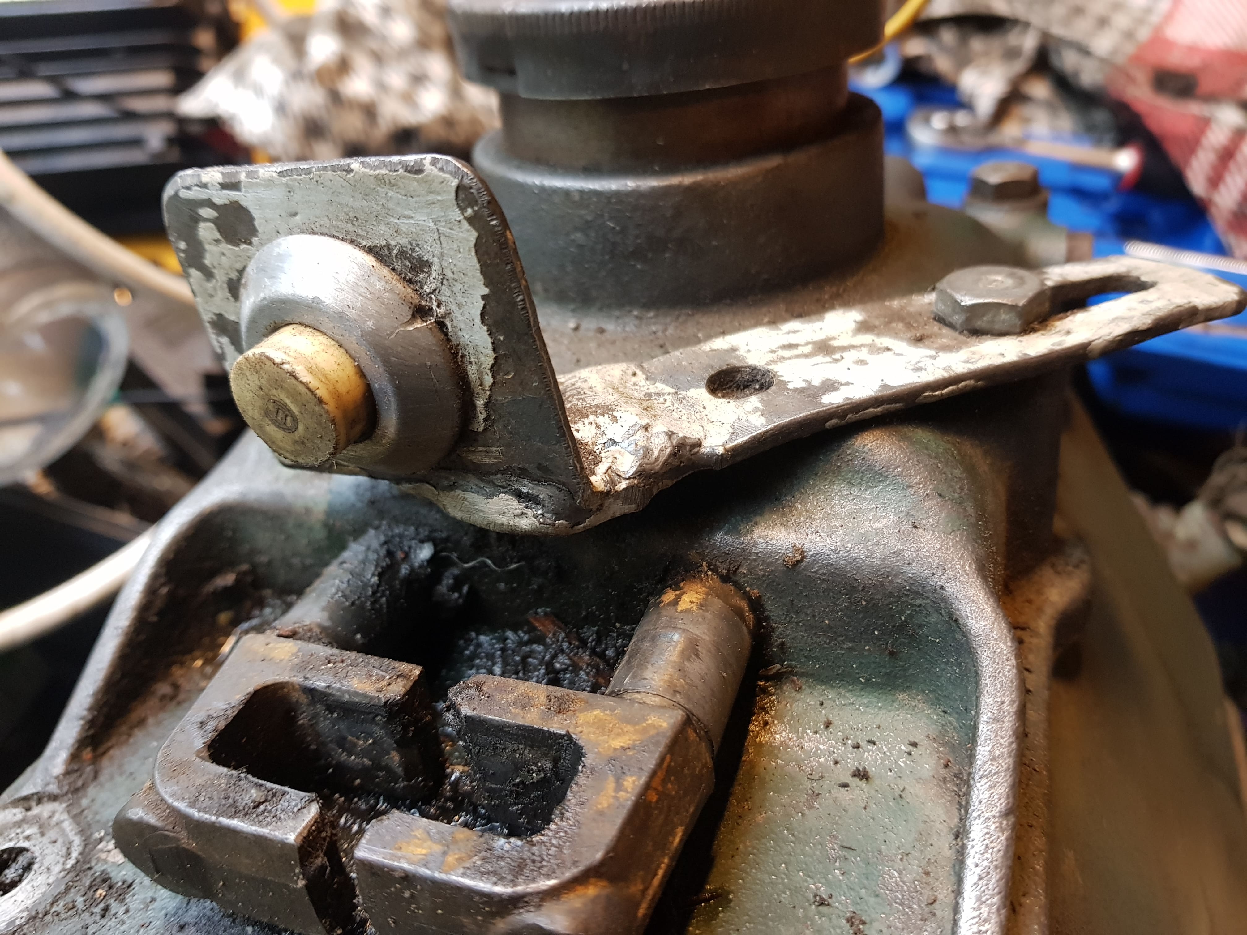

Ps en weet iemand wat voor ding dat is wat bovenop de bak zit bevestigd (met gele knop)?

De gele knop lijkt mij een schakelaar voor een achteruitrijlicht.

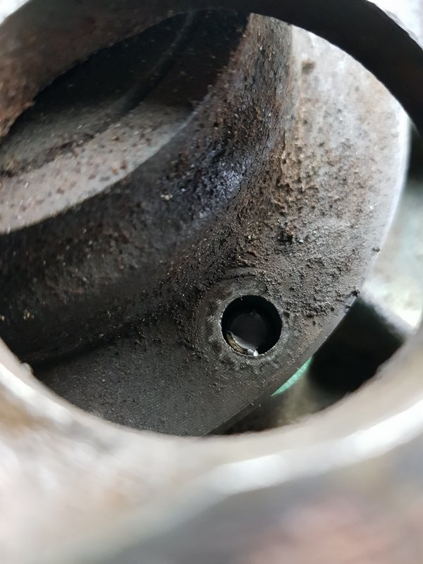

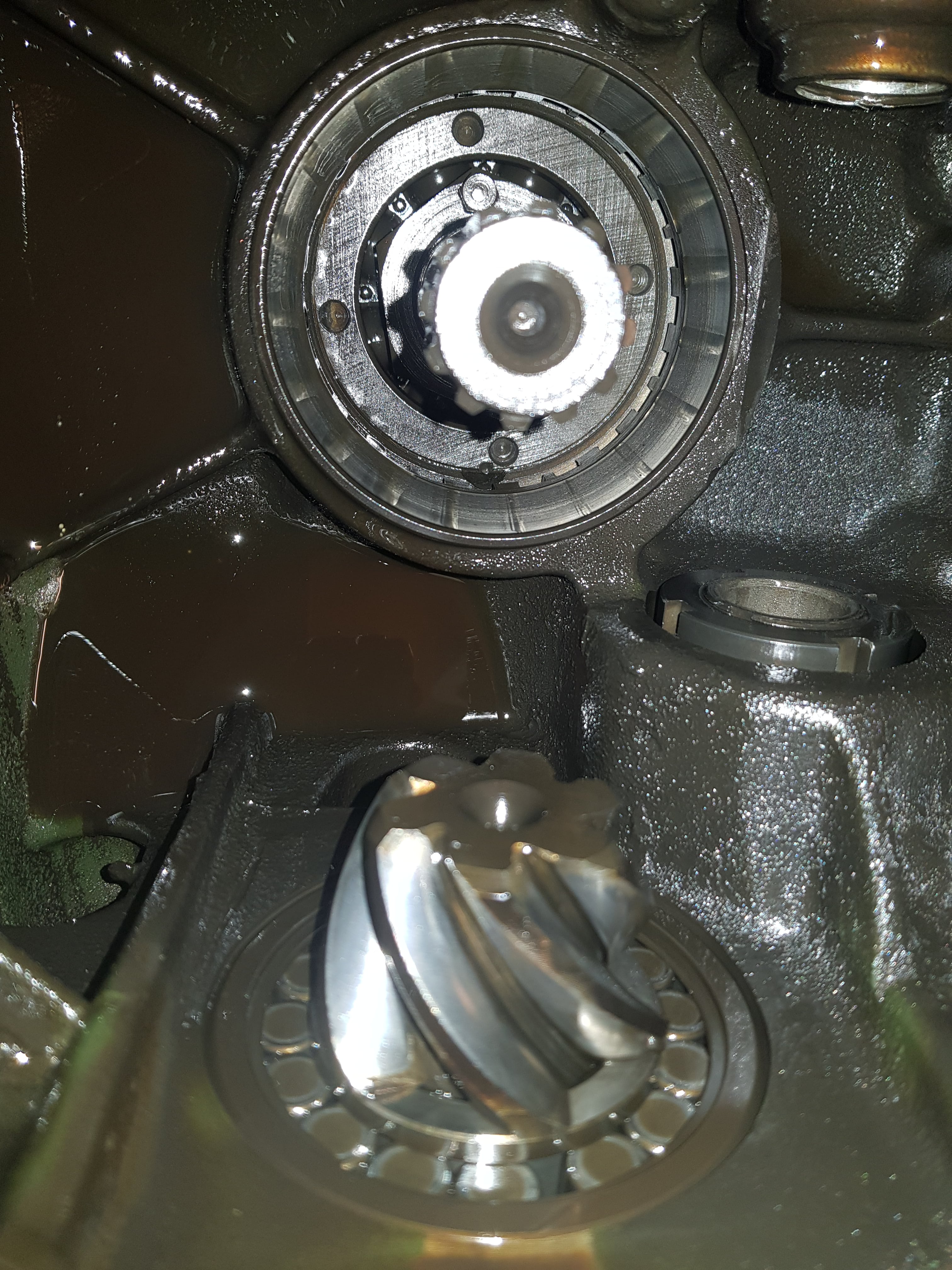

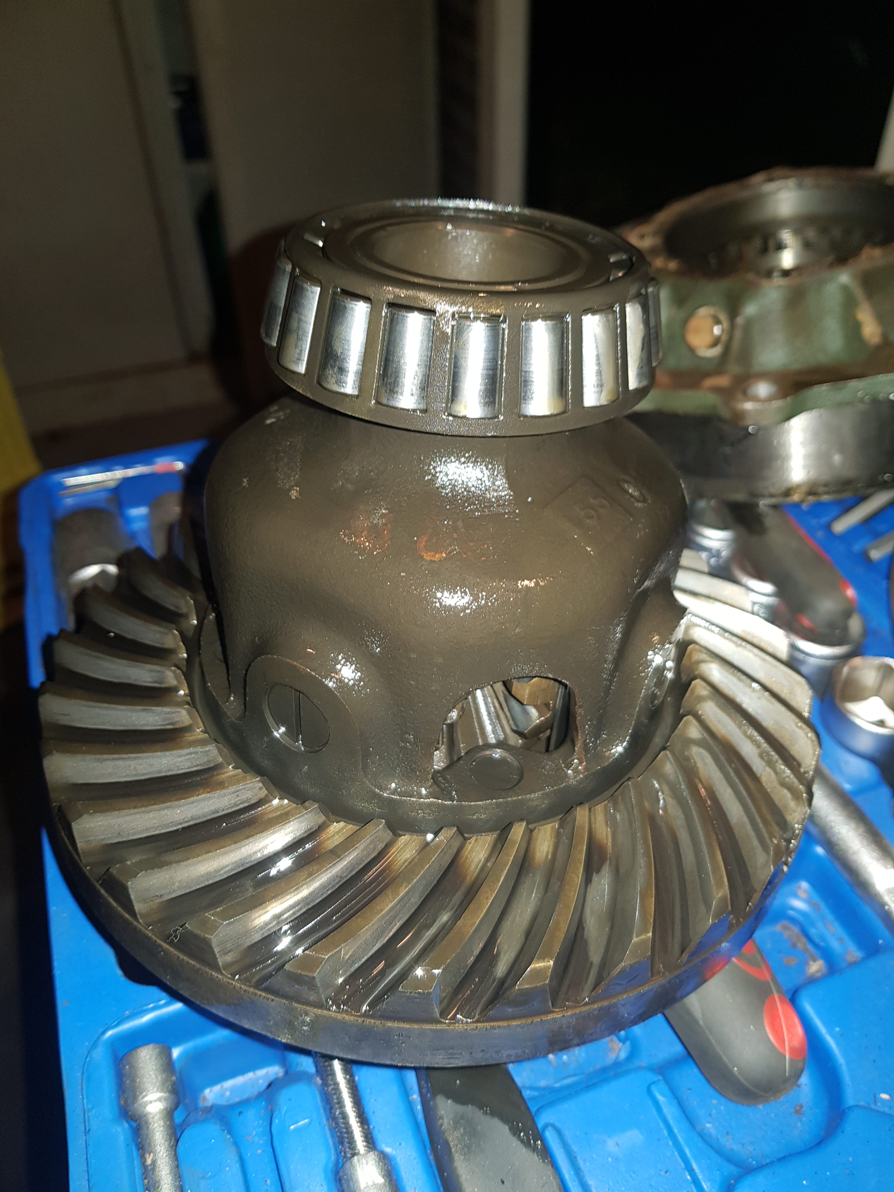

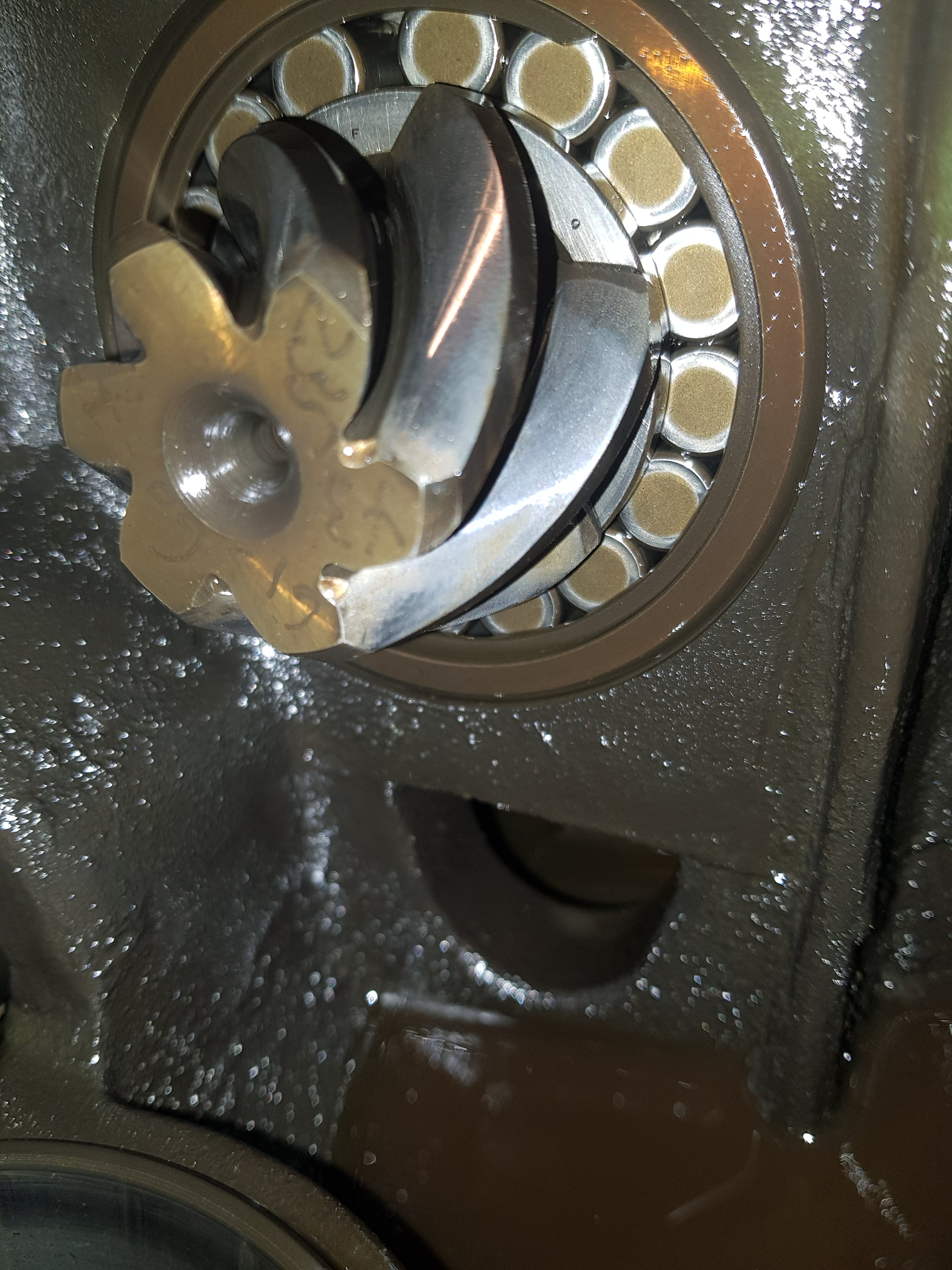

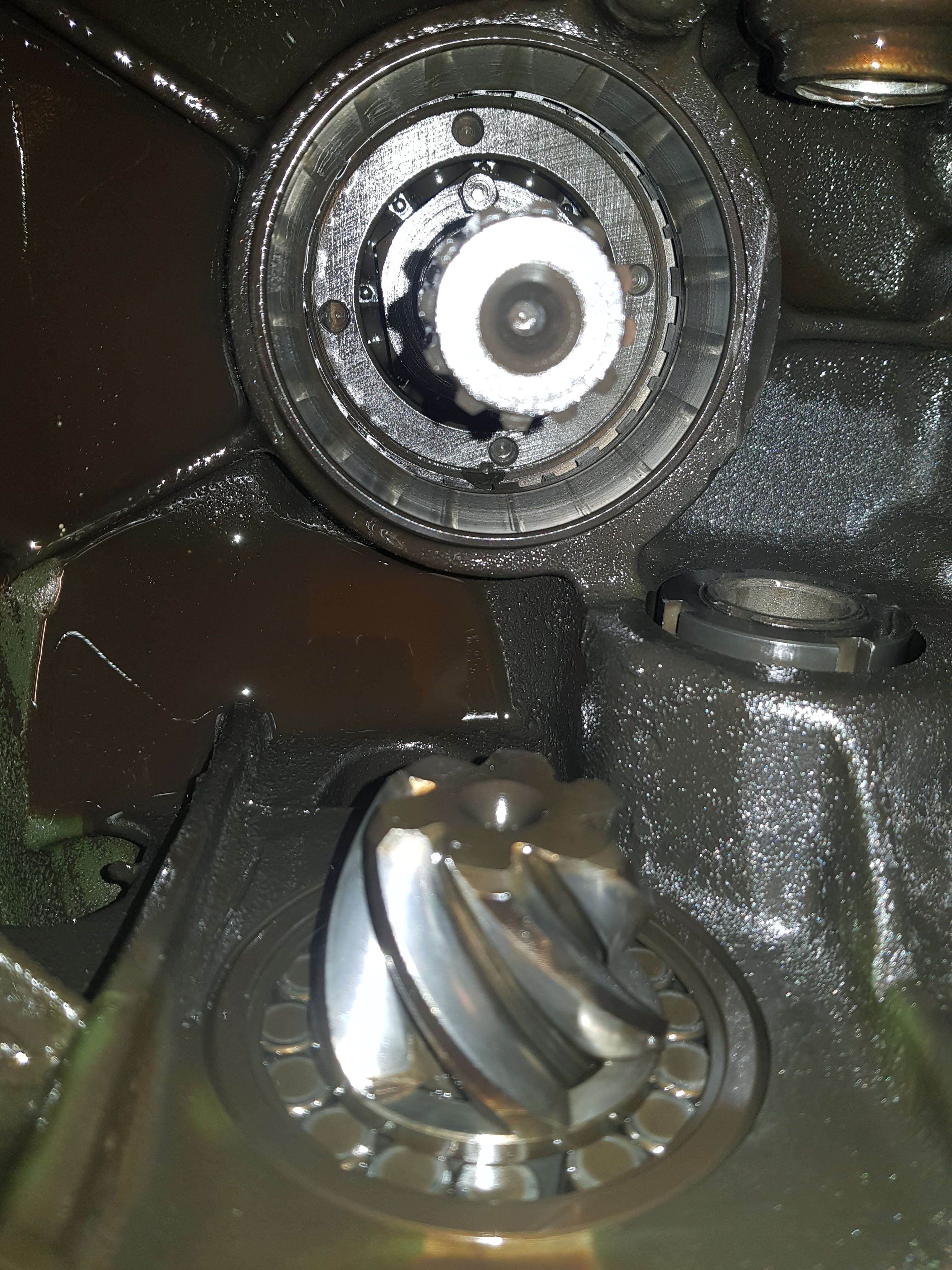

Het belangrijkste voor de staat van de bak is de staat van het kroonwiel/pignon. Als deze goed zijn, is de bak te reviseren, anders niet. Ze zijn helaas niet te zien op de foto's.

John schreef:De gele knop lijkt mij een schakelaar voor een achteruitrijlicht.
Lijkt mij ook, een stukje huisvlijt. Kan best goed gewerkt hebben. Inspiratie voor mij :)
Re: Versnellingsbak op de gok
Die gele knop IS een schakelaar waar je een achteruitrijlamp mee kunt activeren. Mits goed afgesteld drukt de versnellingspook in de achteruitstand tegen deze knop aan waardoor een stroomcircuit kan worden doorverbonden.
Op grond van de foto's is absoluut niet te bepalen hoe de kwaliteit van deze bak is; je zou een afspraak kunnen maken met het magazHYn in Heesch om de bak te laten "schouwen" door een deskundige.

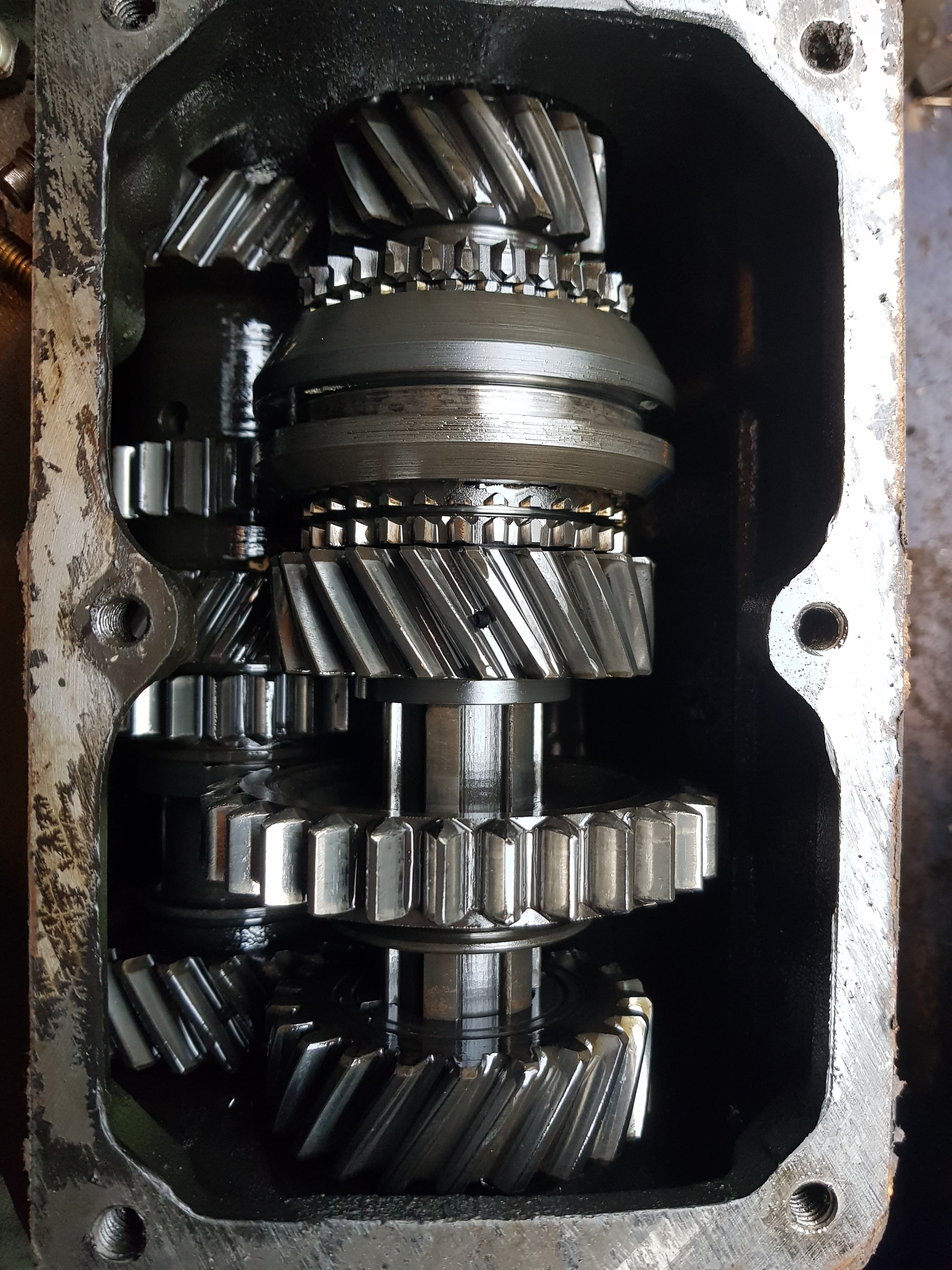

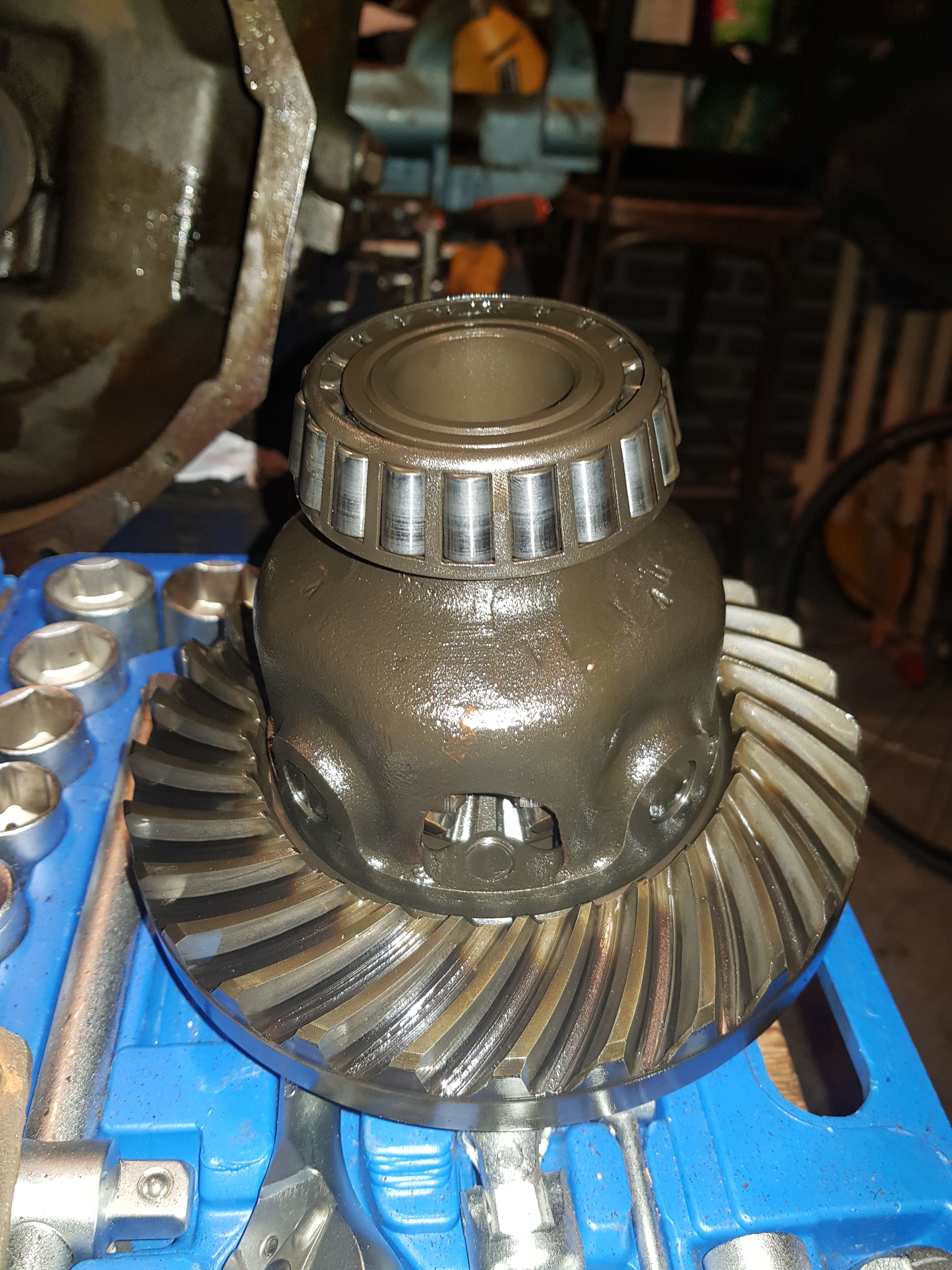

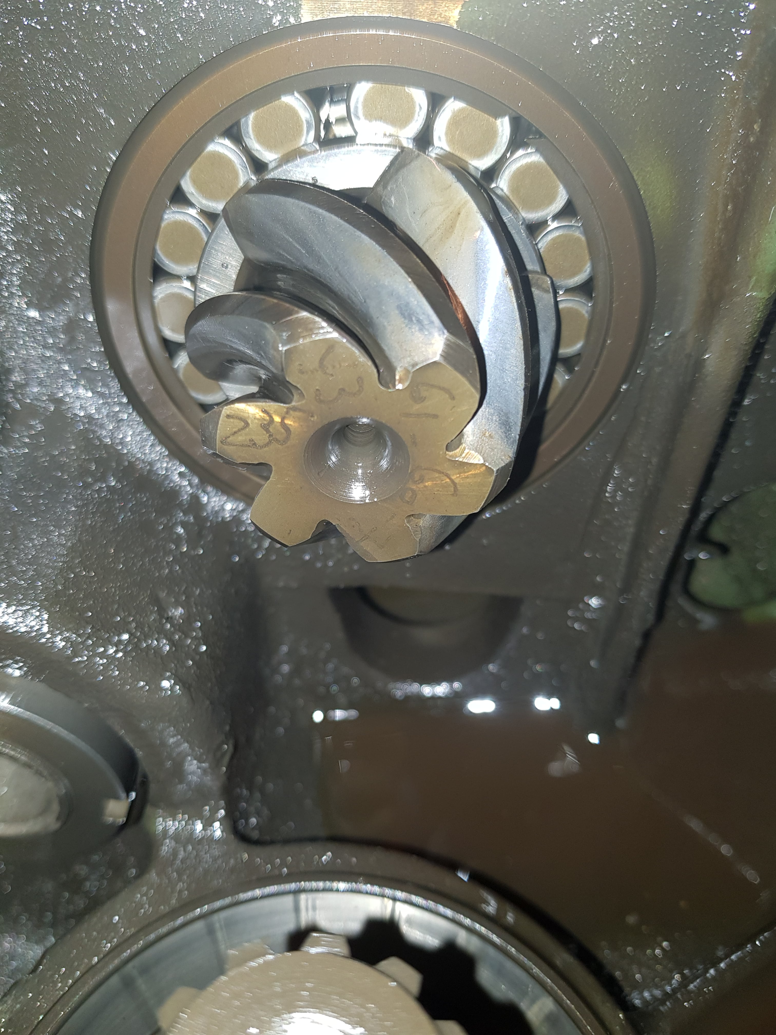

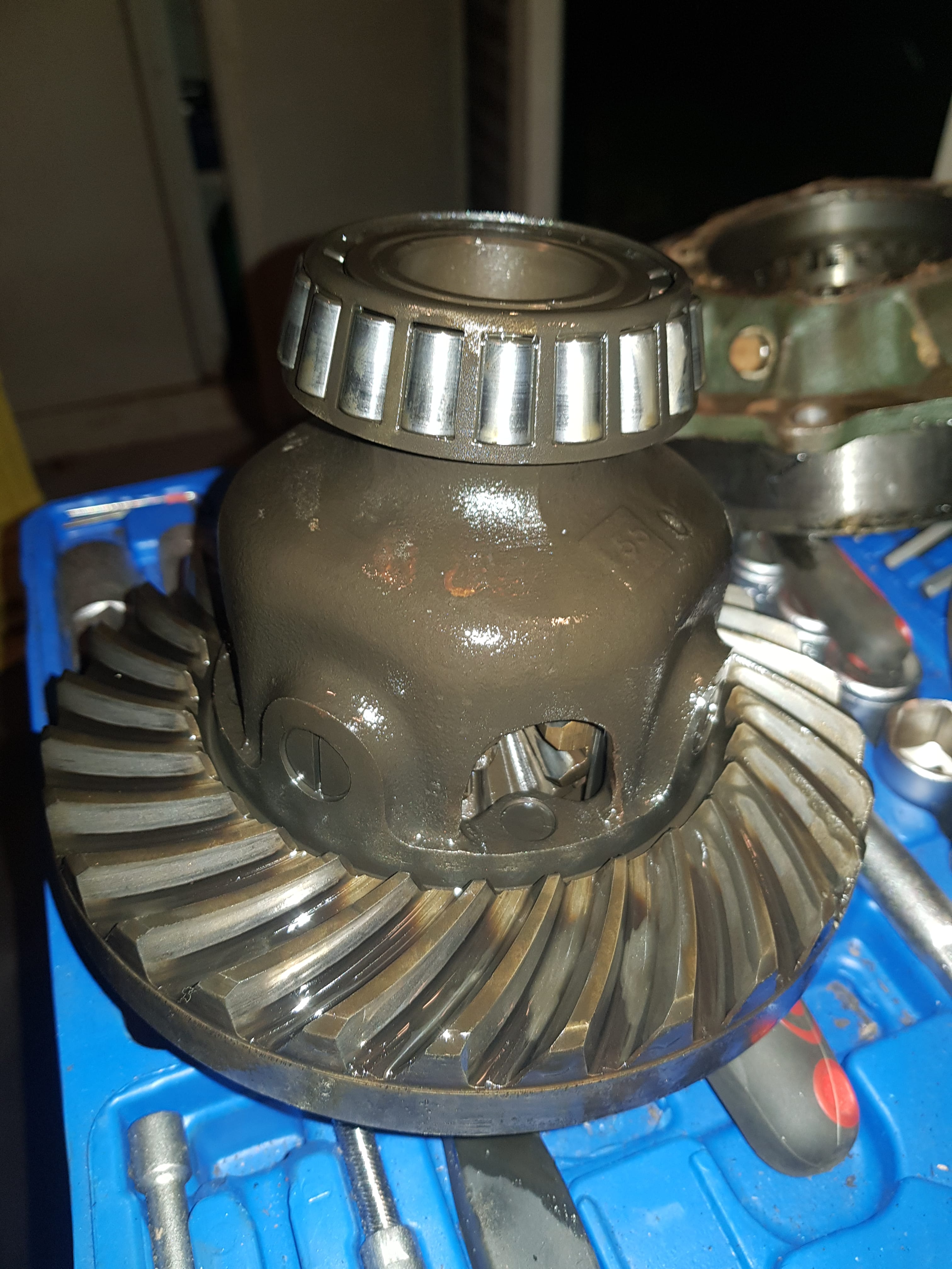

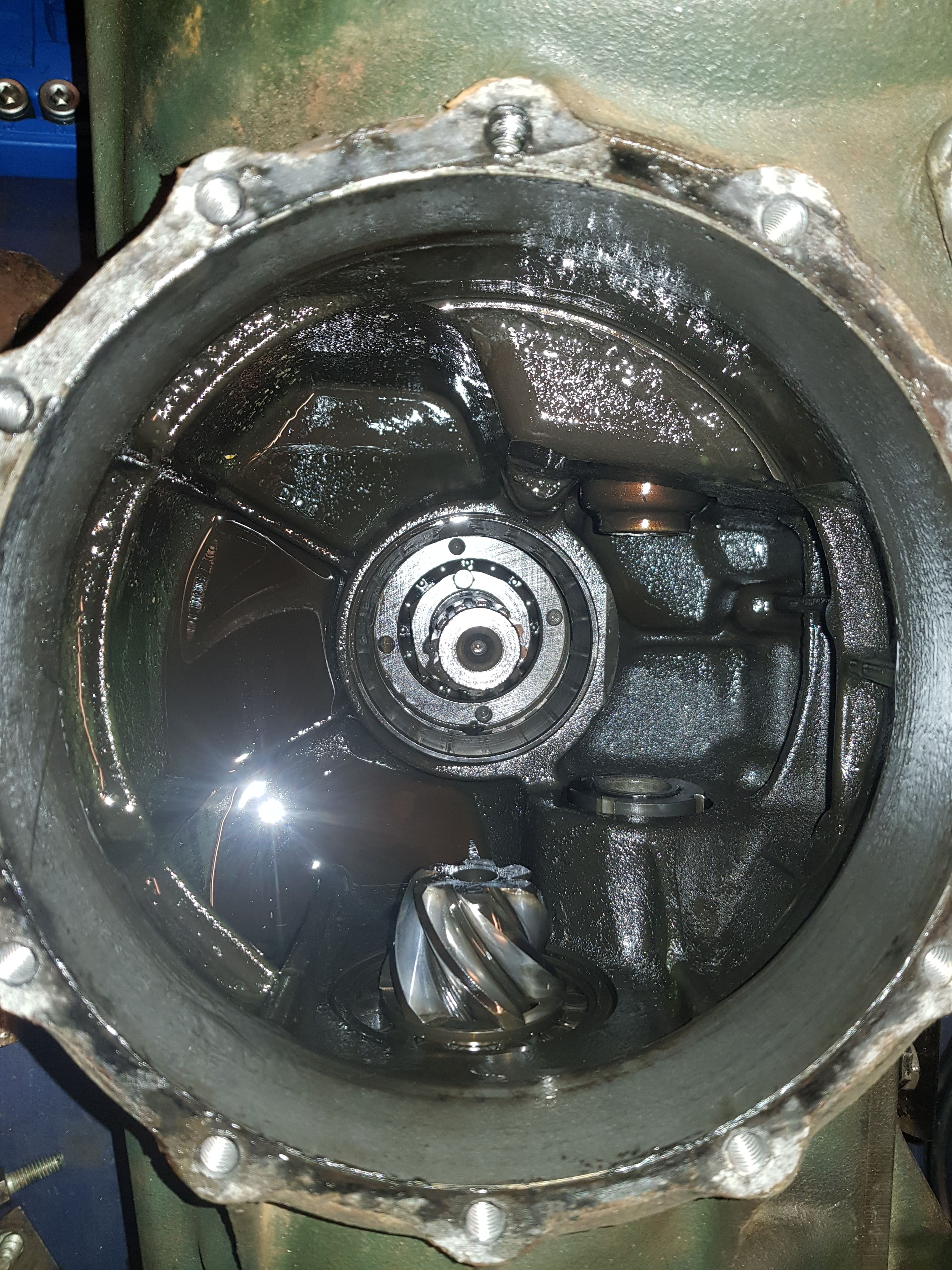

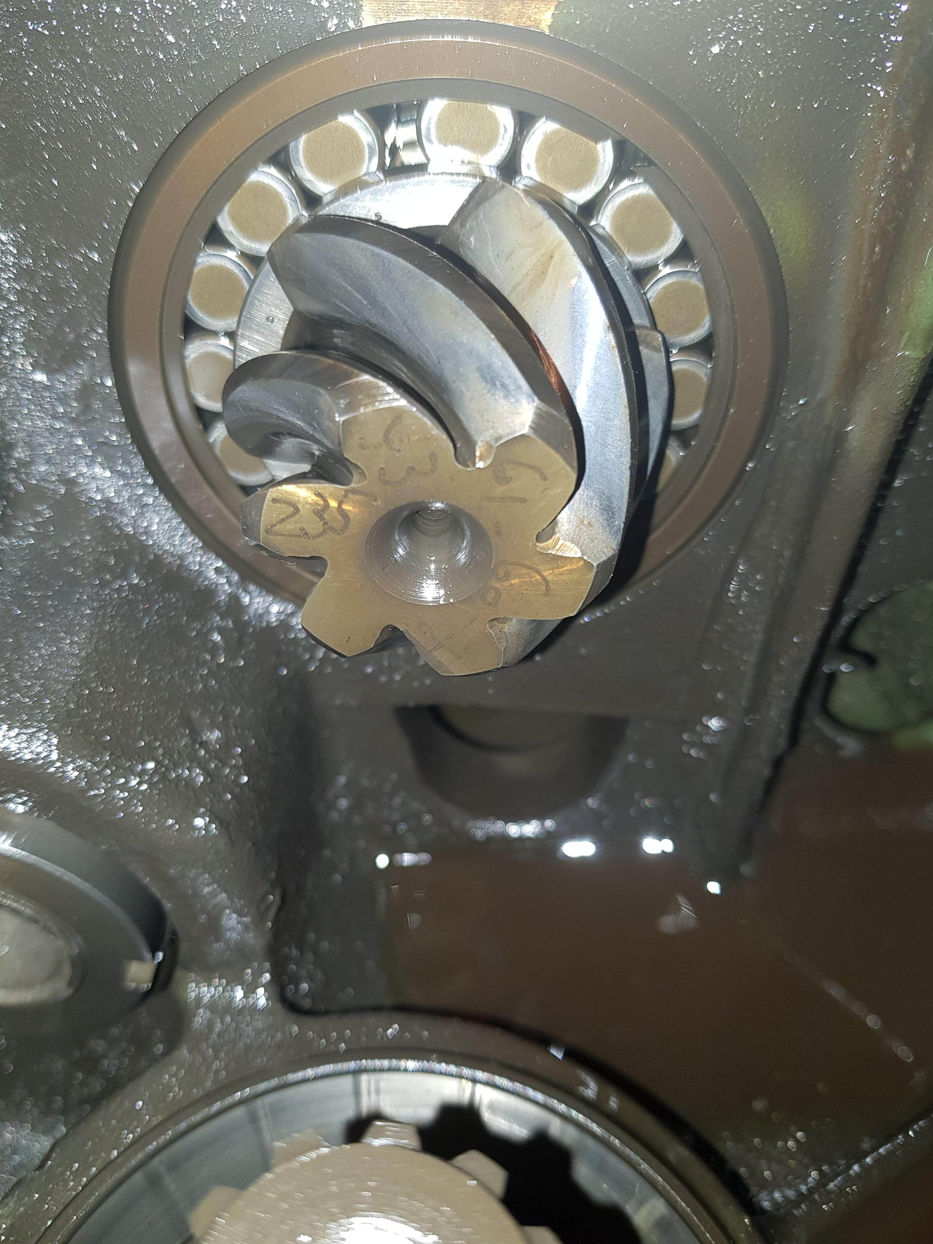

Bedankt voor de reacties. Ik heb het pignonwiel en kroonwiel inmiddels blootgelegd en uitgebreid gefotografeerd. Fons is zo aardig de foto's voor me te beoordelen. Zal ze hier ook even posten. Ik ben benieuwd of de bak nog een nieuw leven in te blazen is.
Ziet er prima uit, toch? Dit had je toch ook vanuit het luikje kunnen zien? Volgens mij had deze bak niet uit elkaar gehoeven.
Dat is helaas niet mogelijk. Ze zaten verstopt in de bak.
Michiel M schreef:Dat is helaas niet mogelijk. Ze zaten verstopt in de bak.
Deze? :)

Deze? :)
Precies! Had instructies van een zeer betrouwbare HY expert (Fons) gekregen dus die heb ik maar gewoon netjes opgevolgd.

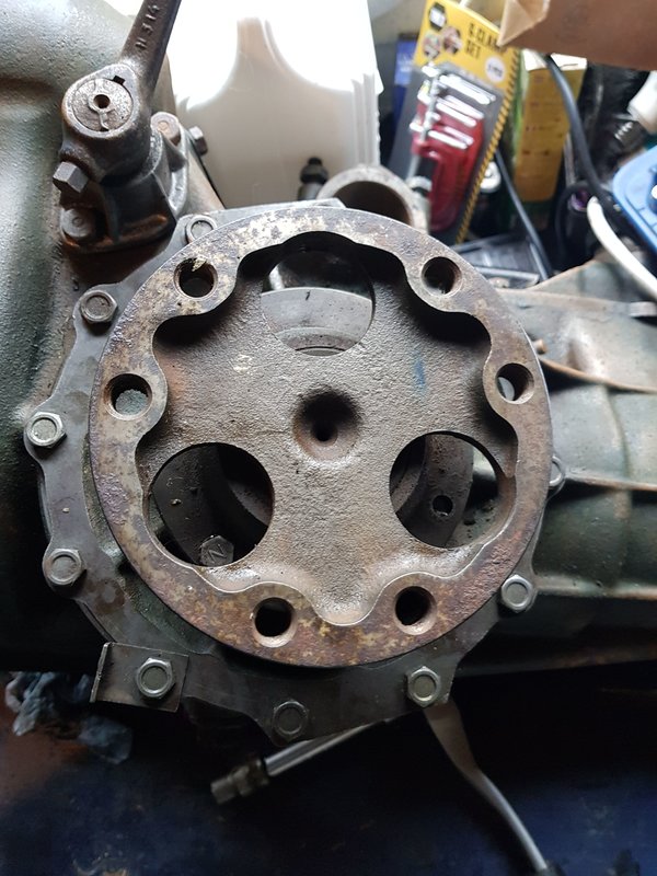

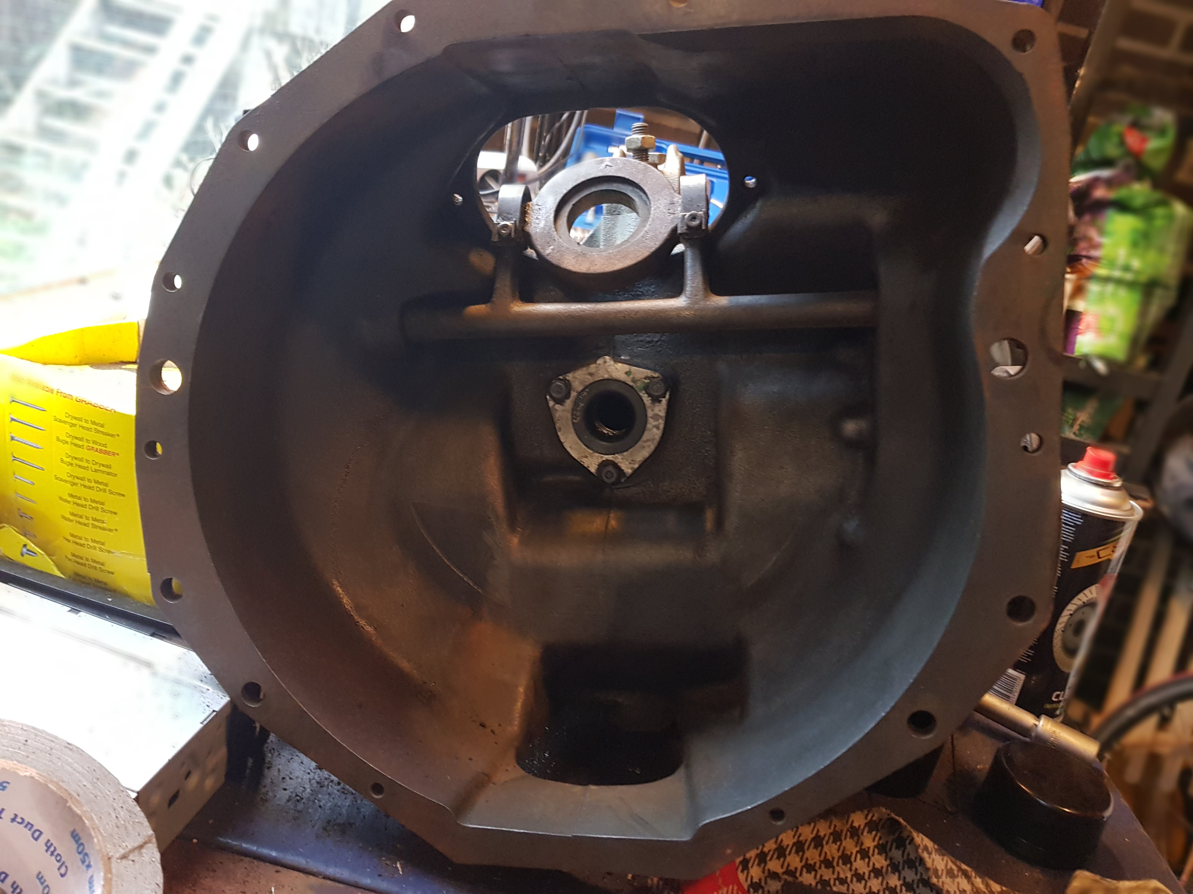

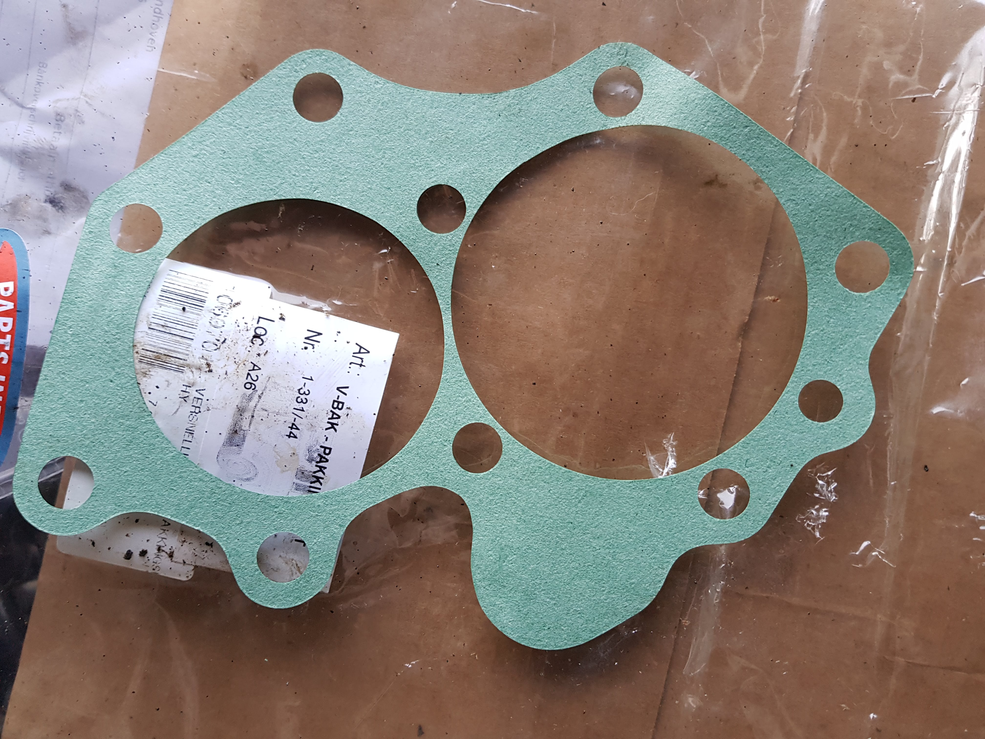

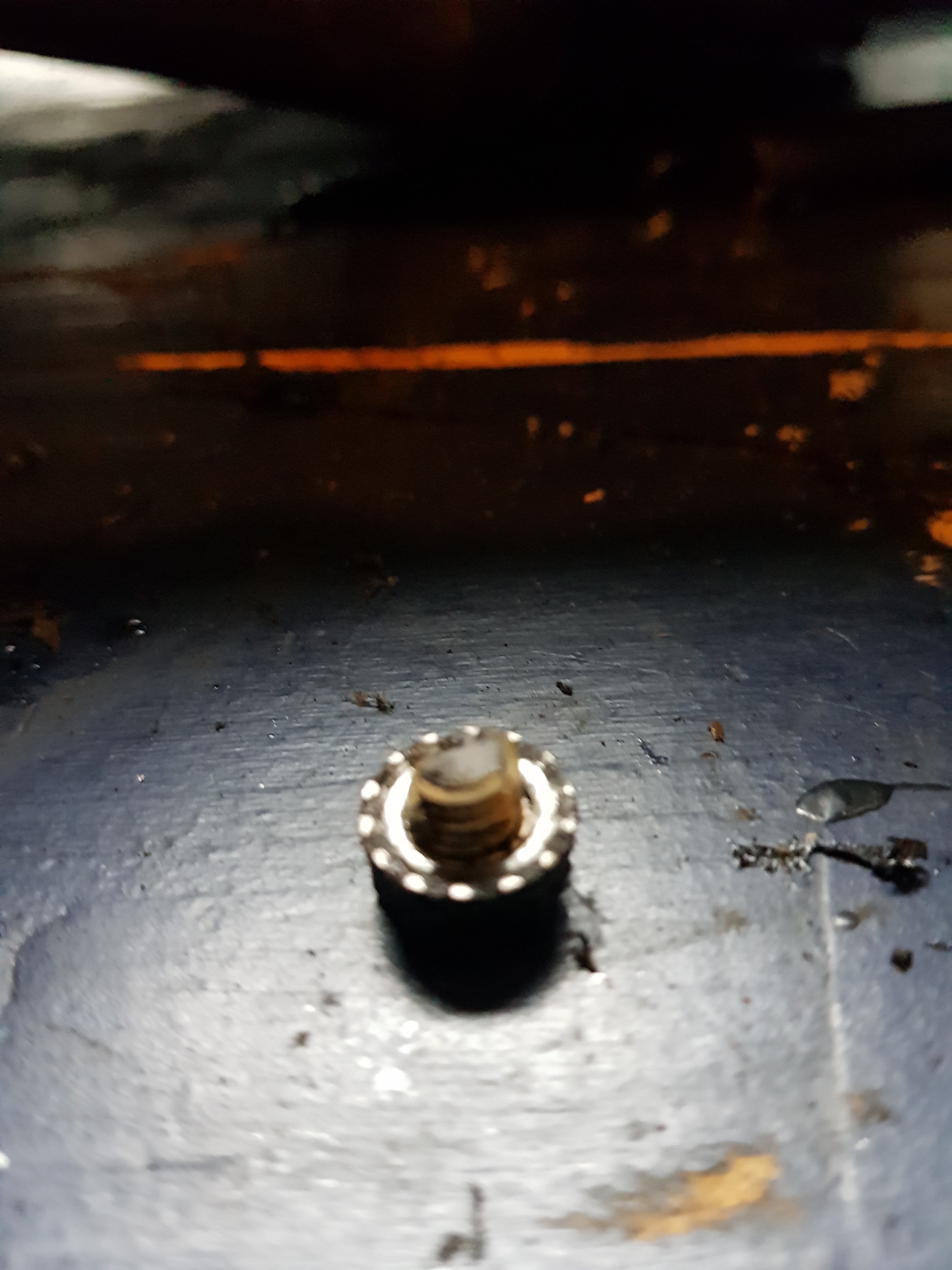

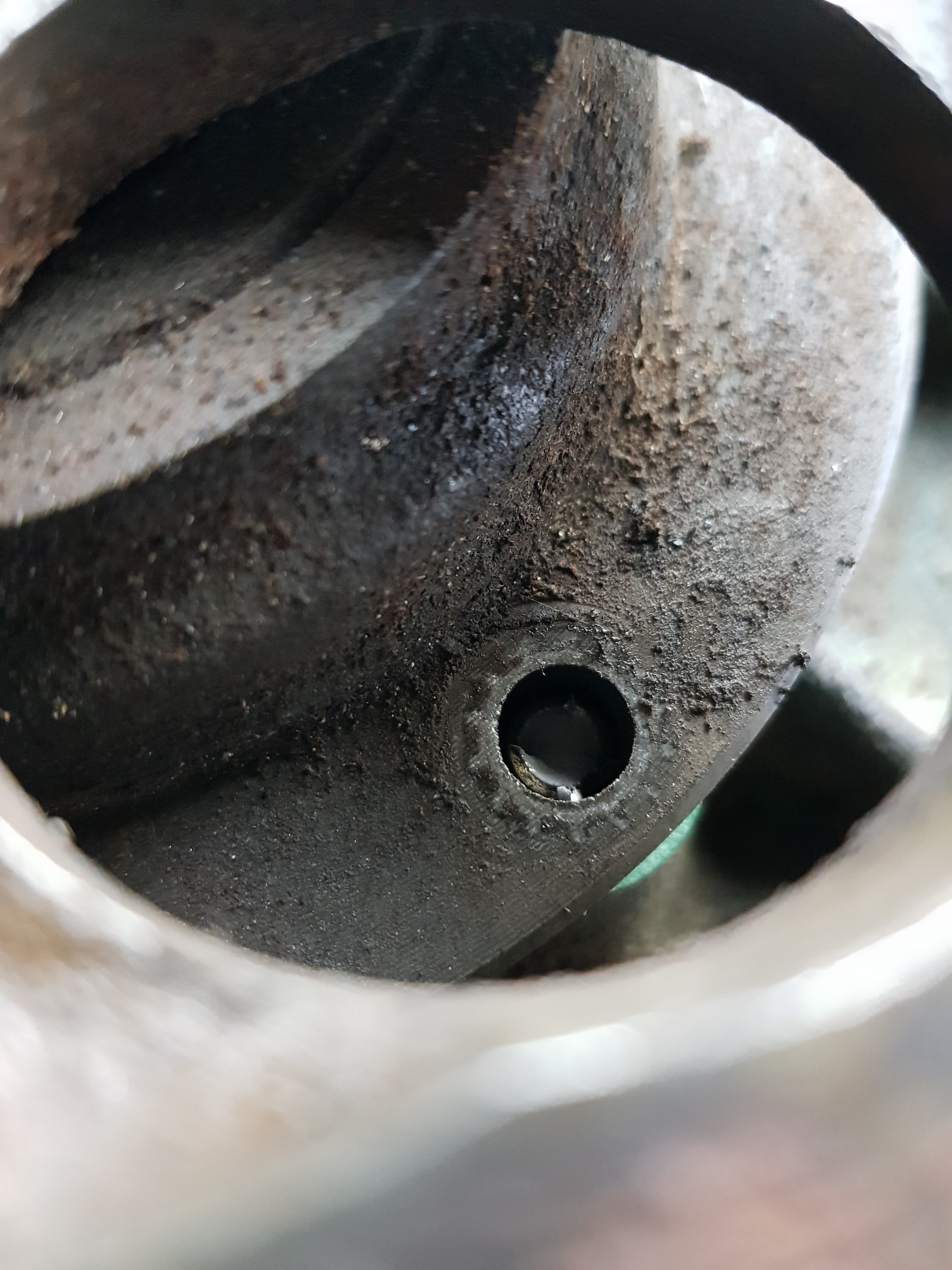

Nu de bak waarschijnlijk nog bruikbaar is, heb ik vanmorgen de oliekeerring en (bijna) alle pakkingen vervangen. Na het vervangen van een van de 'aandrijfas pakking' brak een van de 5 bouten dwars doormidden (zie foto). Van de 5 bouten die de zaak oorspronkelijk op zijn plek houden, zijn er nu nog 4 over dus. Is het noodzakelijk om dit te repareren of leidt deze weg ook naar Rome?

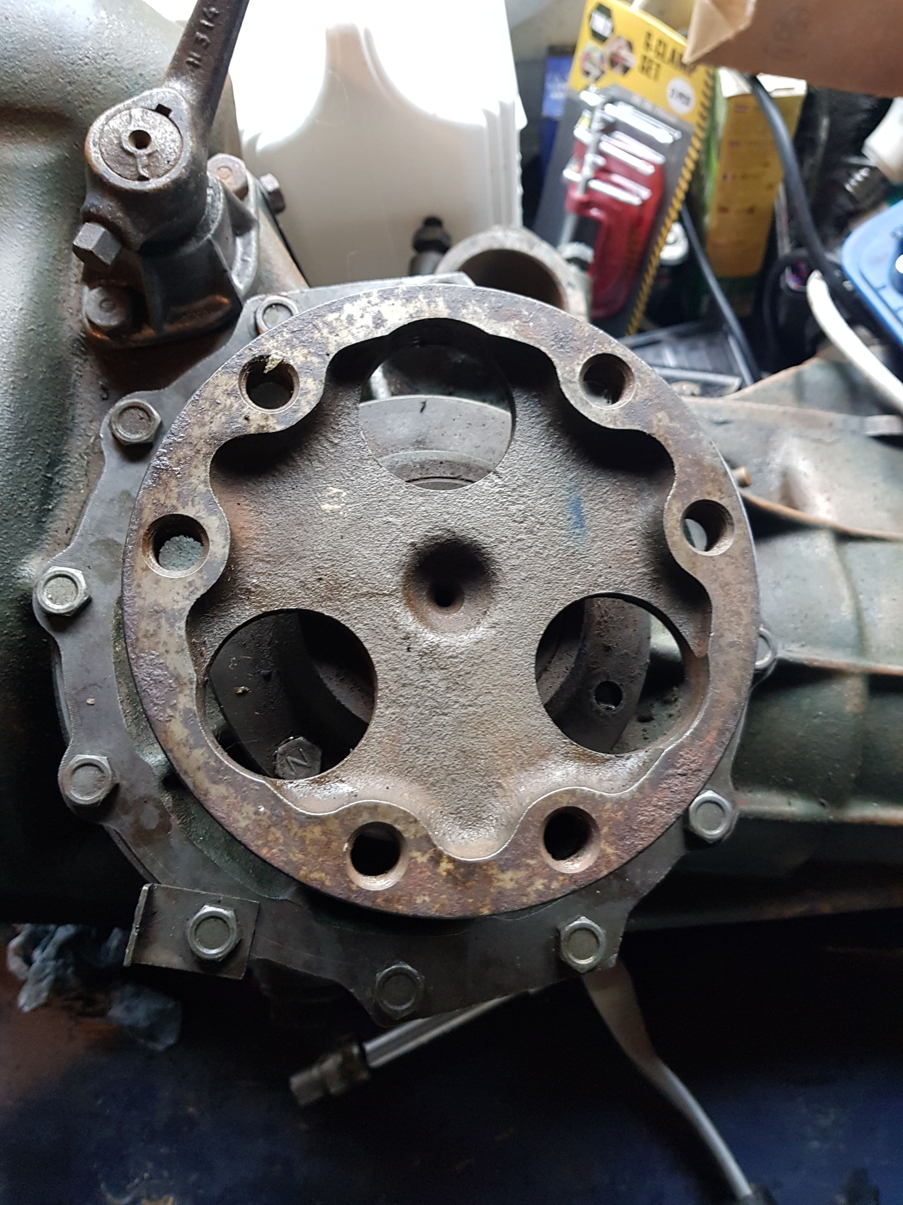

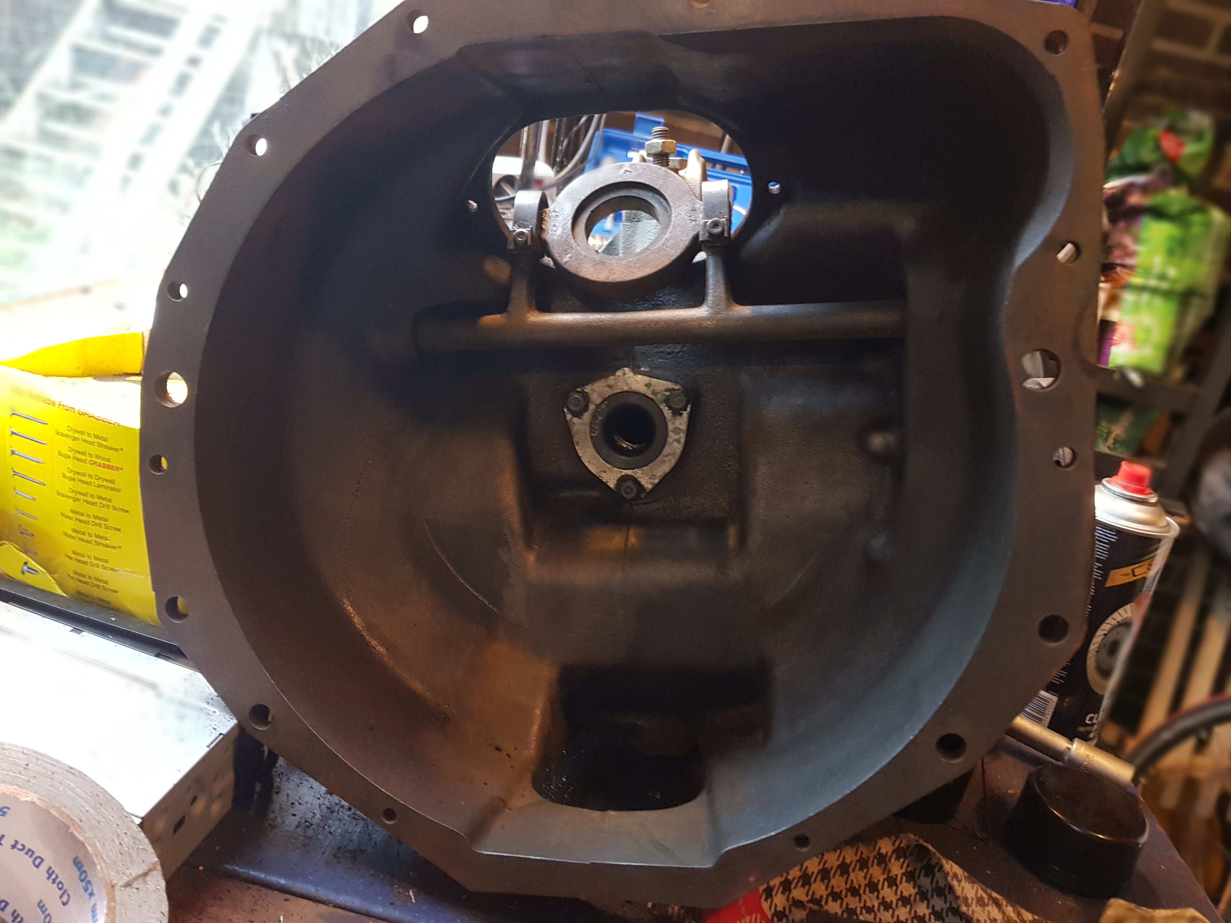

Heb ik nog een laatste vraag: de pakking die op de achterkant van de bak zit heb ik niet vervangen (mede omdat er heel veel bouten losgedraaid moeten worden en ik niet weet wat ik dan allemaal wel niet los maak). Wat is jullie advies. Gewoon oude laten zitten of toch vervangen (zie foto).

die bout moet eruit , dat zou met een juiste maat schroevendraaier wel moeten lukken.
gebruik je wel een momentsleutel om alles met het juiste koppel vast te zetten?

Ik ga de bout vervangen. Bedankt voor je advies.
Ik heb een momentsleutel maar heb deze niet gebruikt. Weet iemand zo het aandraaimoment?
