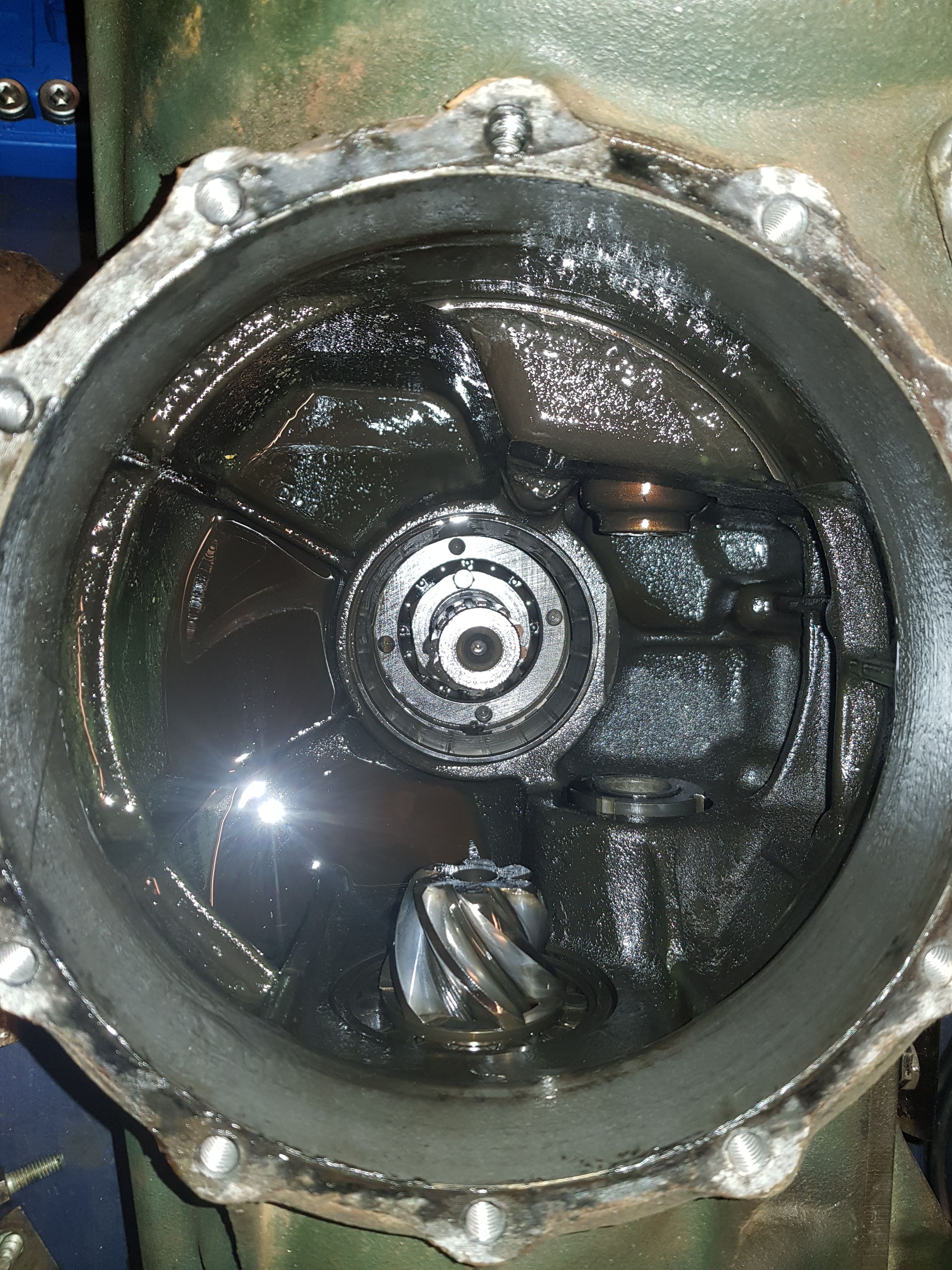

Bedankt voor de reacties. Ik heb het pignonwiel en kroonwiel inmiddels blootgelegd en uitgebreid gefotografeerd. Fons is zo aardig de foto's voor me te beoordelen. Zal ze hier ook even posten. Ik ben benieuwd of de bak nog een nieuw leven in te blazen is.

Ziet er prima uit, toch? Dit had je toch ook vanuit het luikje kunnen zien? Volgens mij had deze bak niet uit elkaar gehoeven.
Dat is helaas niet mogelijk. Ze zaten verstopt in de bak.

Michiel M schreef:Dat is helaas niet mogelijk. Ze zaten verstopt in de bak.
Deze? :)

Precies! Had instructies van een zeer betrouwbare HY expert (Fons) gekregen dus die heb ik maar gewoon netjes opgevolgd.

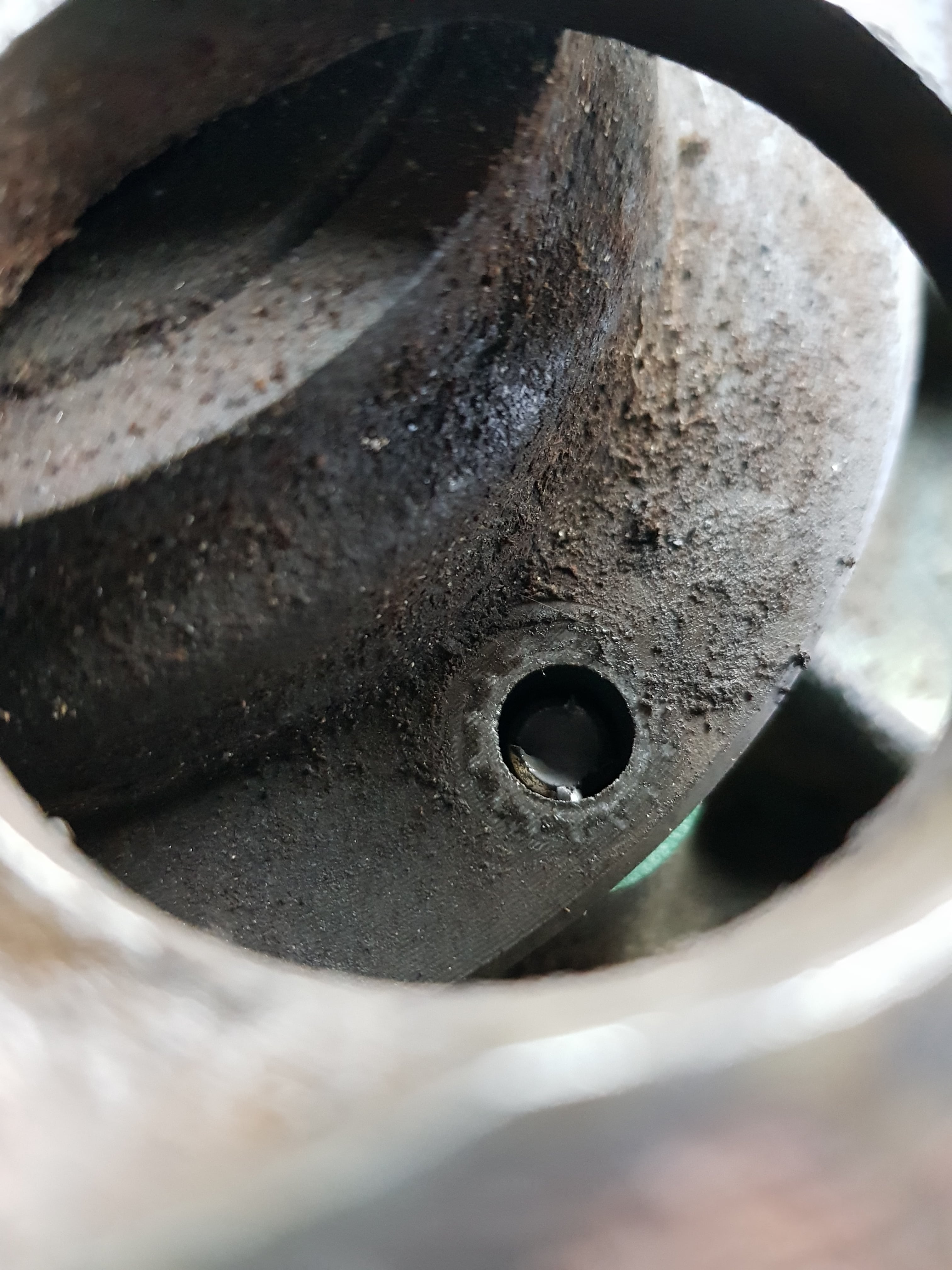

Nu de bak waarschijnlijk nog bruikbaar is, heb ik vanmorgen de oliekeerring en (bijna) alle pakkingen vervangen. Na het vervangen van een van de 'aandrijfas pakking' brak een van de 5 bouten dwars doormidden (zie foto). Van de 5 bouten die de zaak oorspronkelijk op zijn plek houden, zijn er nu nog 4 over dus. Is het noodzakelijk om dit te repareren of leidt deze weg ook naar Rome?
Heb ik nog een laatste vraag: de pakking die op de achterkant van de bak zit heb ik niet vervangen (mede omdat er heel veel bouten losgedraaid moeten worden en ik niet weet wat ik dan allemaal wel niet los maak). Wat is jullie advies. Gewoon oude laten zitten of toch vervangen (zie foto).

die bout moet eruit , dat zou met een juiste maat schroevendraaier wel moeten lukken.
gebruik je wel een momentsleutel om alles met het juiste koppel vast te zetten?

Ik ga de bout vervangen. Bedankt voor je advies.
