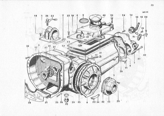

Met 2 van deze bouten zit de versnellingsbak vast aan de motor, helemaal onderaan, door de carterpan heen, waar ook je stalen afsluitplaat[38] zit voor je vliegwiel.
volgens mij bout 21 of 25 op de tekening

Zat inderdaad ook net te denken dat me zo'n bout wel bekend voor komt, maar dat zegt bij mij maar weinig
Kun je even de diameter meten, als 't een 7mm is dan is het sowieso een Citroen onderdeel
