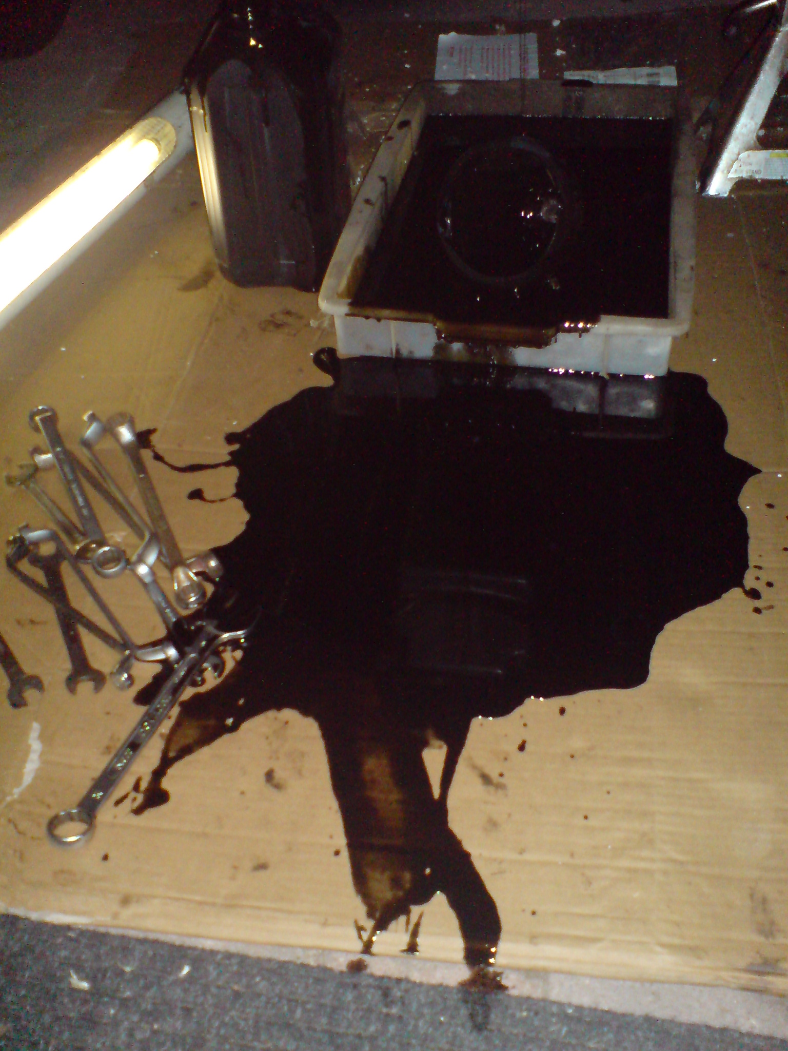

Wellicht nog handig te melden dat:
  • er twee boutjes verborgen zitten tussen carterpan en versnellingsbak (deze staan netjes op de tekeningen, maar je moet er even aan denken)
  • dat die twee boutjes en de twee voorste boutjes een andere maat hebben dan de andere boutjes
  • je de uitlaatdemper moet verwijderen als je de pan er af wil halen (is vrij logisch, maar was 't even vergeten toen ik dacht "dat doe ik wel ff"
  • dat je een oliedicht iets onder je werkgebied legt en een opvangbak die groot genoeg is
  • geen trechter met zeef gebruiken, want de doorstroomsnelheid is niet groot genoeg en dan loopt je trechter over en flikkert in de chaos ook de jerrycan om... waarvan acte:
(wat overigens voor je steeksleutels een feest is, zo'n oliebad.
