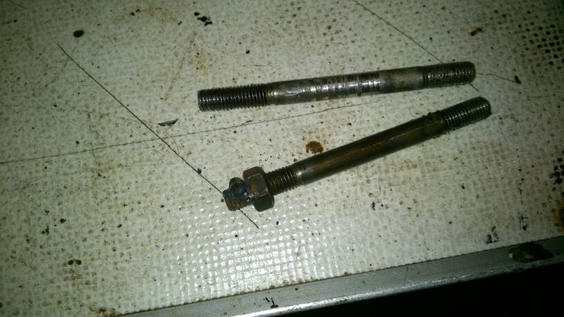

Zie hier de verschillende mogelijkheden om een draadeind te verwijderen, maar hij is los nu
eerste poging: twee moeren tegen elkaar, was het schroefdraad al te slecht voor
tweede poging: inzagen en met schroevendraaier, wilde niet, te stroef
derde poging: moer vastlassen, succes
Re: MurpHY's zuigerveerwissel
Waar zouden we zijn zonder lasapparaat!
gr teun
gr teun
